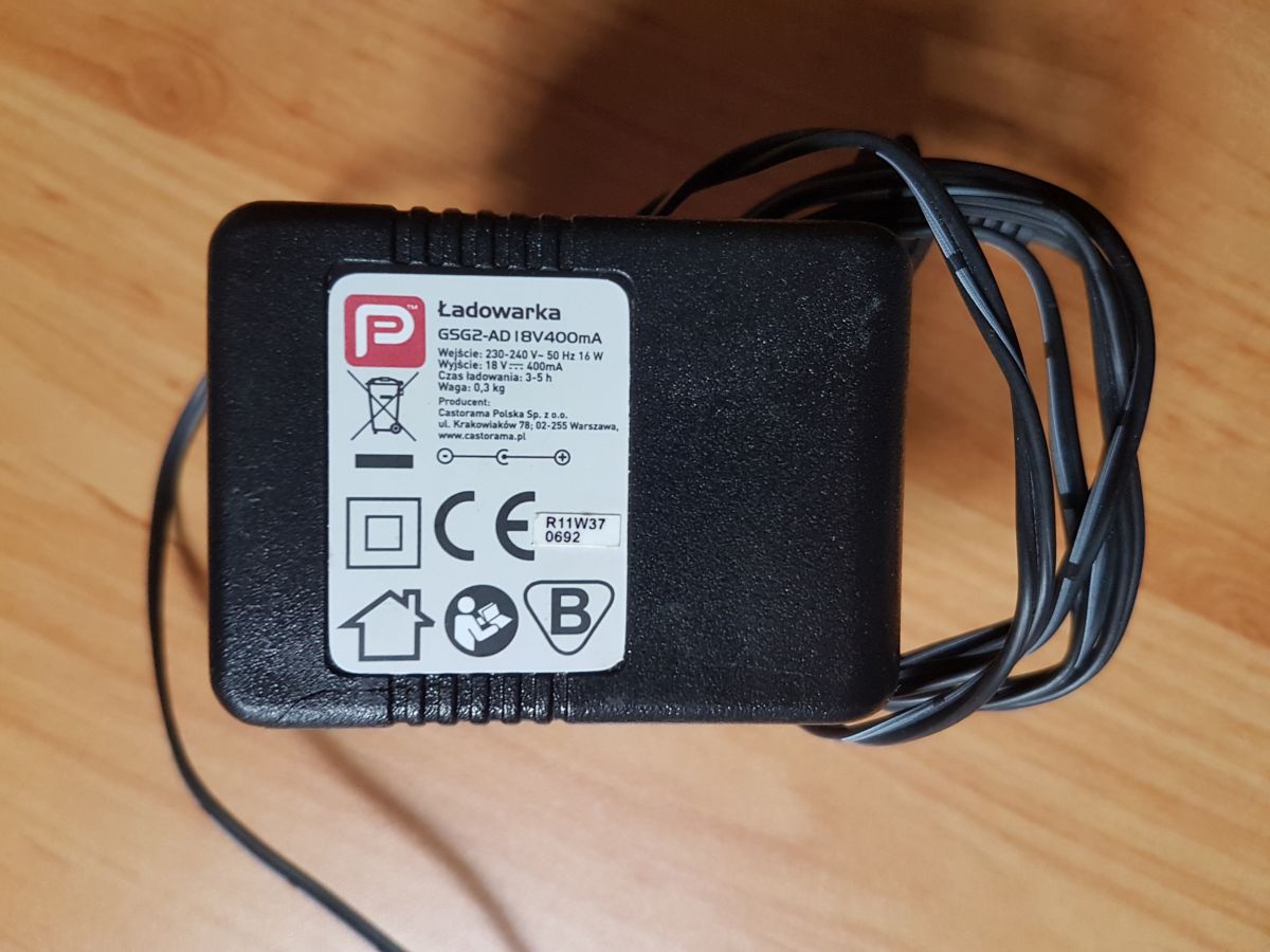

    Popsuł mi się zasilacz transformatorowy, wtyczkowy 18V/400mA od ładowania akumulatorów do bezprzewodowej wiertarki 14,4V. Transformator b. się grzał, nawet bez obciążenia. Ale teoretycznie wszystko działało, czyli ładował. Jednak postanowiłem zmienić zasilacz na "nie grzejący się". Kupiłem więc jakiś chiński, ale beztransformatorowy (taki akurat był) na napięcie 18V/1A.
    Niestety, teoretycznie wszystko niby działa, ale ładowanie wyłącza się już po chwili, nawet nie naładowawszy akumulatora. Tzn. mam akumulator ze wskaźnikiem i wskaźnik świeci 2/3 diody. Po podłączeniu do ładowarki przez moment odbywa się ładowanie (kilkanaście sekund) i dioda ładowania gaśnie. Tak dzieje się z dwoma akumulatorami, które mam do wiertarki.
    Co zrobiłem nie tak? Moje podejrzenie pada na ten beztransformatorowy zasilacz... ale pewny nie jestem i nie wiem, dlaczego tak się dzieje. Może ktoś wie jak to poprawić?

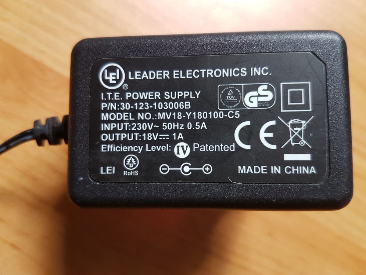

    Ale żeby wynikło, jak ładować akumulator do wiertarki :) Teoretycznie mają b. podobne parametry (18V/400mA i 18V/1A). Akumulatorom powinno pasować, tylko pewnie BMS przesmradza...
    Kłopot z nową ładowarką akumulatorków do wiertarki Kłopot z nową ładowarką akumulatorków do wiertarki
    Zdjęcia obydwu zasilaczy.
    Zasilacz stary, transformatorowy, bez obciążenia ma 29V, a nowy, też bez obciążenia, 21V. Tego się nie spodziewałem... Jednak oba mają więcej, niż 18V, co teoretycznie powinno starczyć do ładowania akumulatorów 14,4V

    Oryginalny zasilacz ładowarki nie jest stabilizowany co po podłączeniu do ładowarki z rozładowaną baterią spowoduje wymagany spadek napięcia może nawet do około 12v i wzrost natężenia. Po osiągnięciu 16,8V ładowarka odłączy baterię.
    Nowy zasilacz jak wynika z opisów jest przeznaczony do sprzętu elektronicznego i jest stabilizowany co oznacza że będzie starał się utrzymać ustalone napięcie w wymaganych granicach. Przypuszczalnie pobór rozładowanej baterii powoduje spadek napięcia poniżej dopuszczalnych parametrów i zasilacz się wyłącza lub pulsacyjnie włącza i wyłącza.
    Z opisu tego zasilacza jaki znalazłem (nie wiem na ile rzetelny ) wynika że nie powinien mieć więcej jak 19V a on ma 21V ?
    Musi pozostać stary zasilacz.
    I zagadka wyjaśniona. Nowy ma inne napięcie wyjściowe niż ten oryginalny. Ładowarka dlatego głupieje.

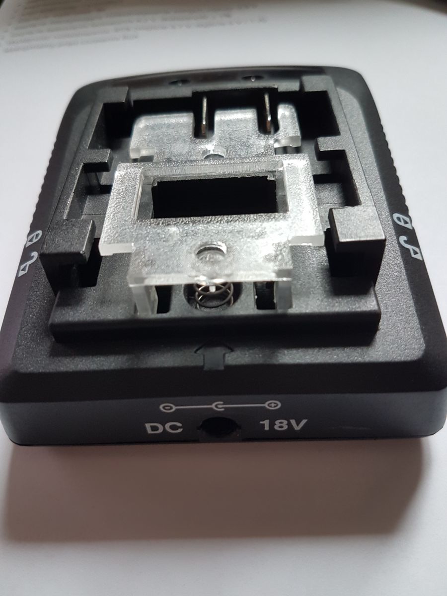

    Jest możliwość rozkręcenia tej ładowarki i pokazanie jej wnętrza?
  • #21 20156576
    Frredd
    Posty: 256
    Ocena: 23

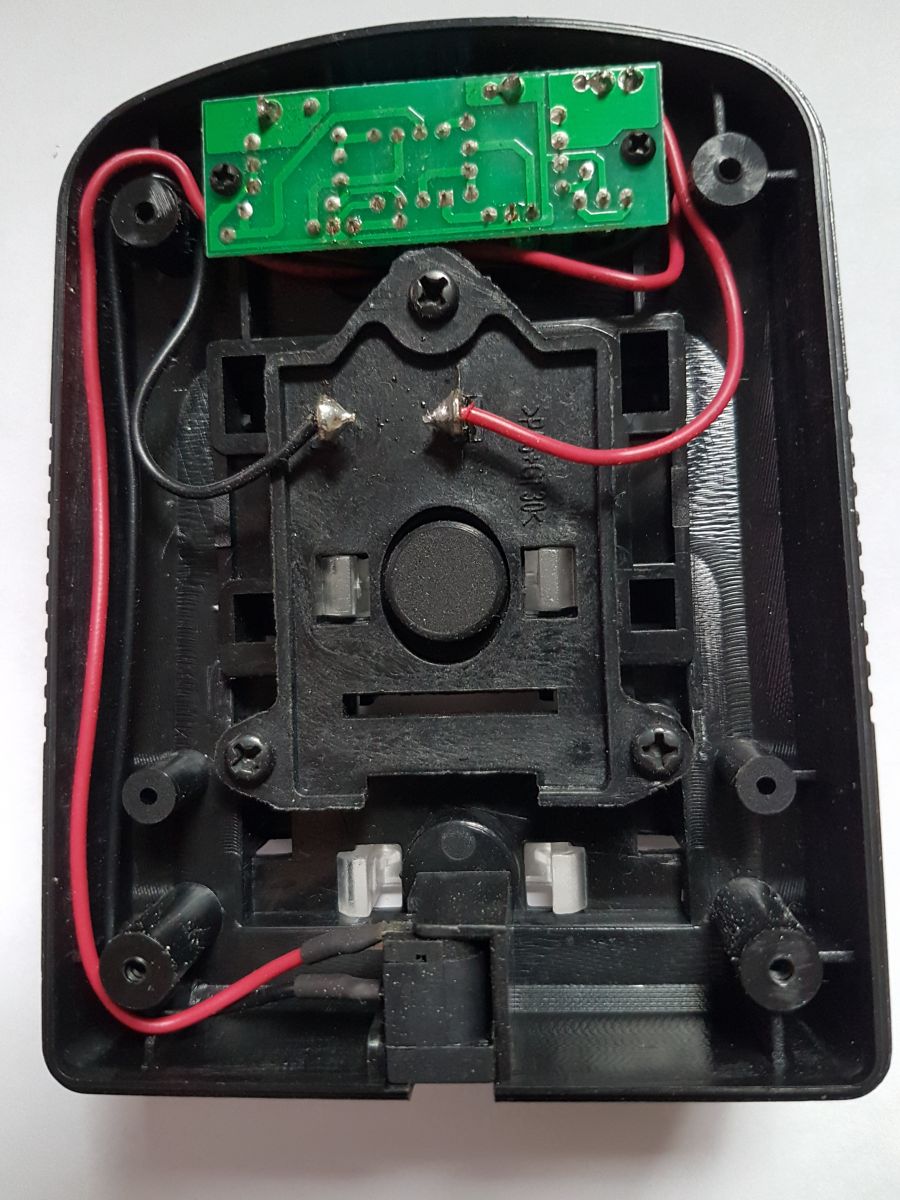

    To jest winowajca :)
    A tak wygląda w środku. Płytka steruje diodami, a zasilanie przechodzi do styków mniej więcej na środku zdjęcia.

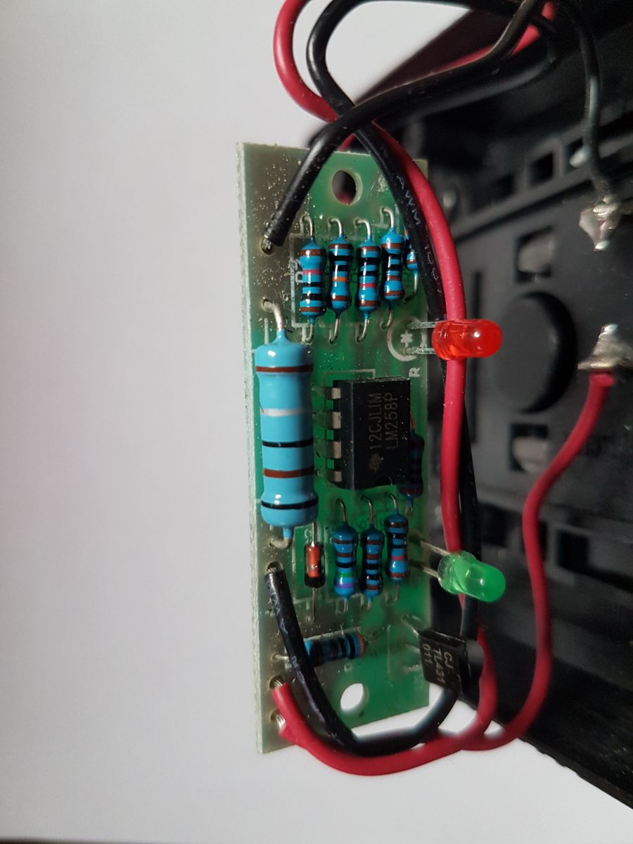

  • #22 20156589
    gumisie
    Posty: 17891
    Pomógł: 1667
    Ocena: 2480
    Pokaż tą płytkę od strony elementów.
  • #23 20156595
    DiZMar
    Posty: 32510
    Pomógł: 2884
    Ocena: 6604
    Chyba jeszcze także ładowaniem. Diody to tylko sygnalizacja.

  • #25 20156618
    DiZMar
    Posty: 32510
    Pomógł: 2884
    Ocena: 6604
    Na środku zdjęcia nie ma styków.
  • #26 20156665
    Frredd
    Posty: 256
    Ocena: 23
    DiZMar napisał:
    Są, końcówki lutownicze to styki, które znajdują się po drugiej stronie :)
    Już niedługo pogubię się we wszystkich śrubkach... ale płytka jest. Na środku jest element LM258P
    Jeszcze jest układ TL431

    gumisie
    Posty: 17891
    Pomógł: 1667
    Ocena: 2480
    Ta ładowarka nie posiada stabilizacji napięcia, oraz prądu.
    Tak więc, żaden z tych zasilaczy, które posiadasz, nie nadają się do niej.
