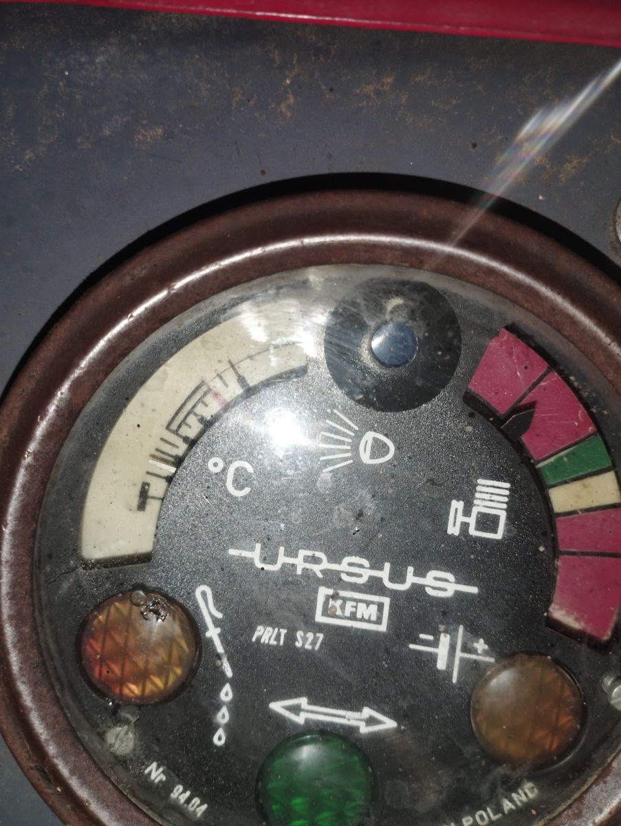

    Problem ze wskazaniem temp plynu chlodzenia. Ciagnik stoi w garażu. Temp w garażu 20 stopni, przed odpaleniem wskazuje tyle co na zdjeciu.
    Jaka jest podziałka tego wskaznika i wskazanie wg zdjęcia ? . Podczes pracy ciagnika wskazówka przekracza temp czerwonej kreski (90stopni).
    Chlodnica jest zimna. Plyn w chlodnicy gorący ale da sie spokojnie odkrecic korek i włozyc palca. Przewód od chlodnicy na górze i na dole też gorący. Wentylator ma 4 łopatki. Więc chłodzenie jest chyba prawidłowe. Wydaje mi sie że czujnik zle pokazuje już przed odpaleniem ciągnika i zawyża temp więc jesli przekroczy tą wartośc powyżej czerwonej kreski to również jest ta wartość zawyżona ? Jak sądzicie ? Co sprawdzić co wykluczyć?

    Na chłodnicy przy sprawnym termostacie może być inna wartość temperatury. Czujnik mierzy temp na wyjściu z głowicy i tu należało by ją zmierzyć i porównać z wartością wskazywaną. Ewentualnie zdemontować czujnik i zanurzyć na kilka minut w cieczy o znanej temperaturze np włożyć do gotującej się wody (98-100 C)

    Podziałka wskaznika co 10 stopni ? Od ilu stopni ten moj zegar sie zaczyna i na jakiej wartości kończy ?

    Nie wiem w czym widzisz problem. Wykręcasz czujnik z traktora wpinasz w instalację i wkładasz do wrzącej wody, wtedy na zegarze widzisz gdzie jest wskaźnik. Masz orientacyjną wartość ok 100°C

    Tylko trzeba pamiętać że oryginalny czujnik nie działał na zasadzie elektrycznej. A była to kapilara delikatną z rurką. Jej urwanie czy uszkodzenie było praktycznie nie do naprawy.

    Masz chyba włożony termometr z trójwskaźnika (starszego modelu). Weź pod uwagę że:
    — Termometry na kapilarę były bardzo mało dokładne, często wskazywały błędnie.
    — Nowoczesne termostaty woskowe mają wyższą temperaturę otwarcia niż oryginalne termostaty mieszkowe spirytusowe. U mnie normalna temperatura na termostacie woskowym to górny zakres zielonego pola.

    Czyli wypada mi sprawdzić temp czujnika jak kolega z góry sugeruje i chyba wymiana na nowy jak cos z nim nie halo

    Warto przyjąć do wiadomości, że mamy tutaj do czynienia z tzw dwuwskaźnikiem, czyli wskaźnikiem zespolonym. Część obsługująca temperaturę układu chłodzenia to zbiorniczek połączony na stałe rurką z manometrem. W założeniach nie do wymiany w warunkach warsztatowych.W sumie sprawdzić owszem możesz po zapewnieniu warunków ale i tak niewiele z nim wskórasz. Być może powstało gdzieś zagniecenie czego efektem będzie zmniejszenie pojemności układu.W zasadzie to można by bez wielkich perturbacji zamontować inny/sprawny układ i stwierdzić jakość działania. Jak widać ceny są mocno zróżnicowane i ja nie bardzo wiem z jakich powodów. A za poniżej 100 PLN coś idzie wykombinować.

    Dwuwskaźnik produkcji KFM/WIKA to koszt rzędu 200 zł. Wszystkie inne tanie zamienniki produkcji chińskiej lub indyjskiej to jedno wielkie gówno które potrafi się stopić wewnątrz od świecącej się żarówki (o ile będzie świecić, wcześniej oprawka nie zrobi zwarcia i nie spali instalacji elektrycznej).
    Najtańsze obejście tego wskaźnika to termometr elektroniczny cyfrowy za ok. 20 zł, tyle ze wskazuje on chyba tylko do 100 °C.
