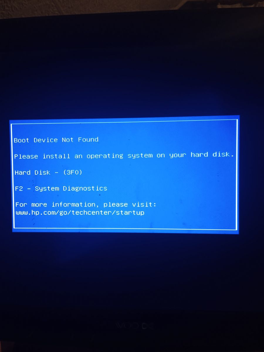

    Potrzebuje pomocy sytuacja wygląda tak:
    Odłączyłem wszystko od komputera żeby zmienić obudowę
    Po podłączeniu komputera zaczęło mi wyskakiwać problem "bootmgr is missing"
    Który rozwiązałem włączyłem komputer wyskoczyło mi menu logowania ale wtedy nie działała klawiatura ani myszka dźwięk odpalania systemu Windows był na monitorze
    Na waszej stronie znalazłem rozwiązanie miałem wyjąć baterię z komputera i włożyć po paru sekundach ponownie lecz po włączeniu komputera pokazuje mi się to co na pierwszym obrazku

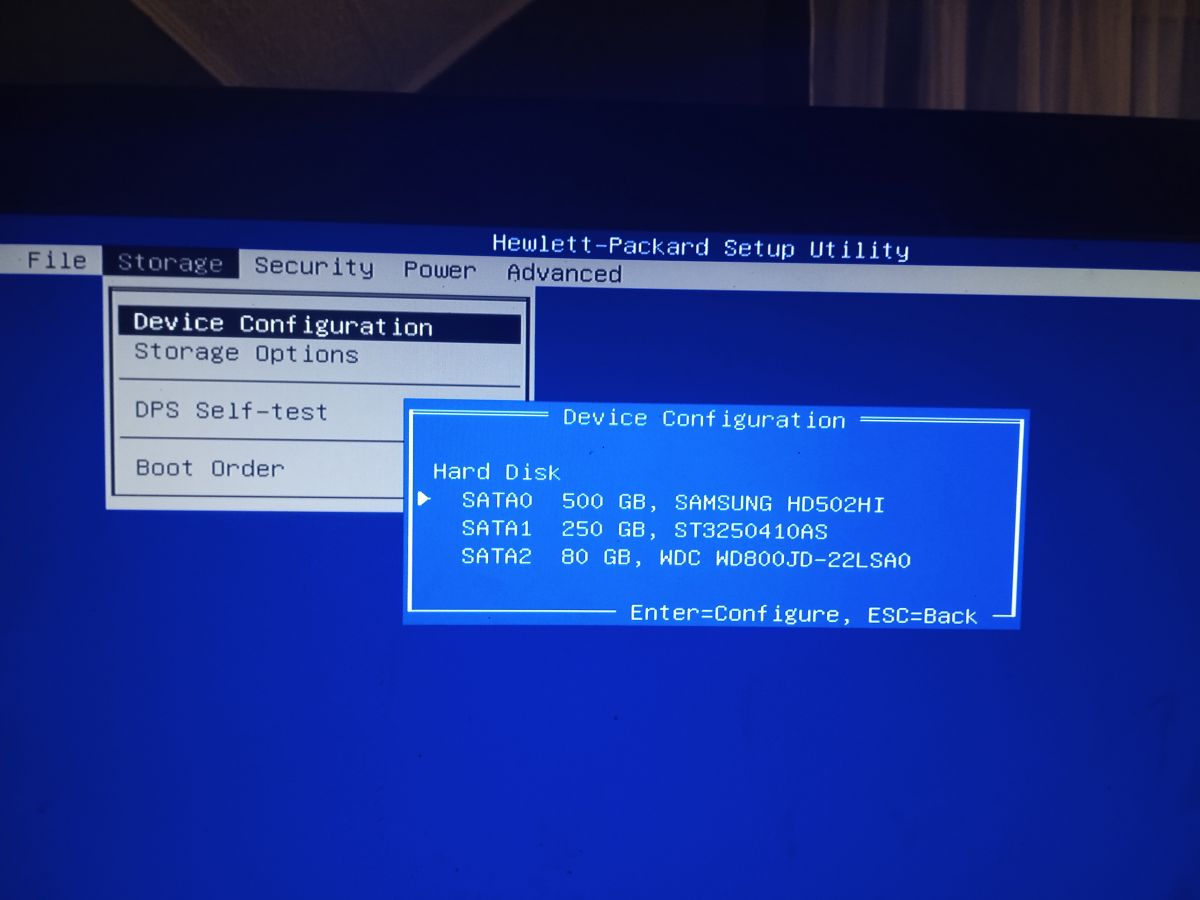

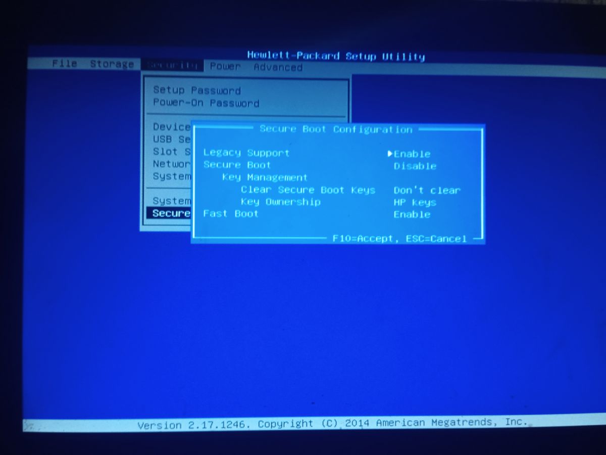

    Nie wiem jak włączyłem wtedy komputer że mi się menu logowania włączyło zmieniłem poprostu w biosie ustawienie
    "Legacy support na disable"
    A secure boot na enable
    Teraz niedziala i pokazuje mi to co na drugim zdjęciu
    Po odpaleniu opcji "save changes and exit" opcje biosu wracają spowrotem do tych które były ustawione a w zakładce
    Storage>Device Configuration wszystkie dyski widać tak jak na obrazku nr3

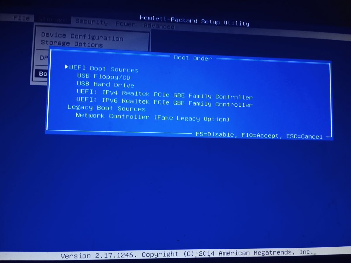

    Menu wybierania dysków jest pod F9 pod F8 nic nie ma i po wejściu do "BOOT MENU" okazuje się oto coś takiego gdzie nie wyświetla moich dysków mimo że w biosie widać że są podłączone
    Odrazu dodam że nie ma nigdzie funkcji aby dać "dany" dysk do rozruchu

    Jest coś pod "Legacy boot source" ?
    Ja bym przywrócił BIOS/UEFI do ustawień fabrycznych, wypiął chwilo dwa dyski na których nie ma systemu i zobaczył czy system wstanie z zostawionego dysku WDC WD800JD-22LSA0 z Windows 7
  • #6 20166912
    iwokrau
    Posty: 4
    Pod legacy boot source pisze
    "Network Controller (fake legacy option)"
    Jedyny problem to ten że nie wyczytuje mi dysku w opcji "boot order"
