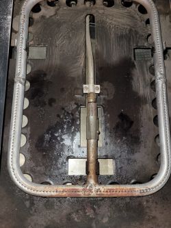

    Mam kuchnię gazową z piekarnikiem gazowym. Kuchnia ma swoje lata, jest sprawna technicznie ale jej parametry nie nadążają na obecne czasy.
    Cała sprawa dootyczy regulacji temperatury ( wielkości płomienia ).
    Chciałbym ustawić temparaturę pieczenia na 100 st, ale regulacja najniższej temperatury to 150 st - 300 st.
    Czy jest możliwe w jakis sposób ograniczenie wielkości paleniska w celu obniżenia temaratury, czy tylko wymiana palniska na mniejsze? Kuchnia gazowa - obniżenie min. temp. piekarnika do 100°C, ograniczenie paleniska

    Przez zaślepienie części otworów.
    Można by lutem twardym " pozaklejać" naprzemiennie połowę dziurek w palenisku , ale nie wiem czy to opłacalne. Ograniczyło by moc o połowę.

    Zmieniłem na mniejsze palenisko.
