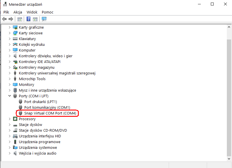

    W Menadzerze urzadzen Windows 11 na COM9 widze Snap Virtual Com Port.
    Restarty programow, odlaczanie Snapa, restarty windowsa nic nie pomoglo.

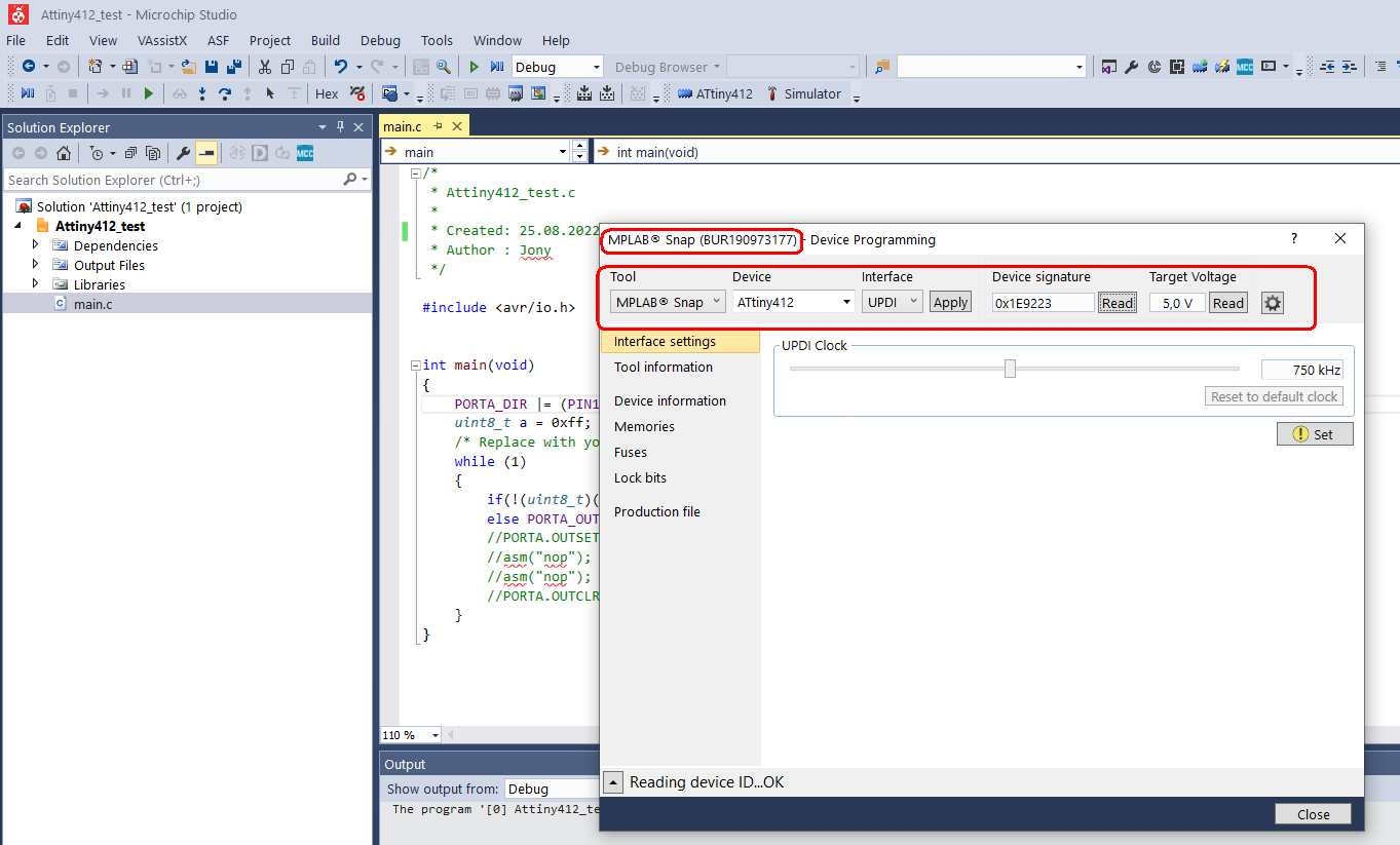

    U mnie snap dział bez problemu w Microchip Studio (wersja 7.0.2594) na Win 10.
    Co zrobić, aby MPLAB Snap i Microchip Studio zaczęły współpracować?
    Oczywiście te 5V (Target Voltage) trzeba podać z zewnątrz.

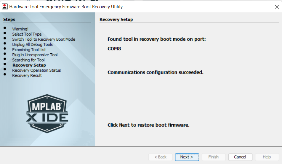

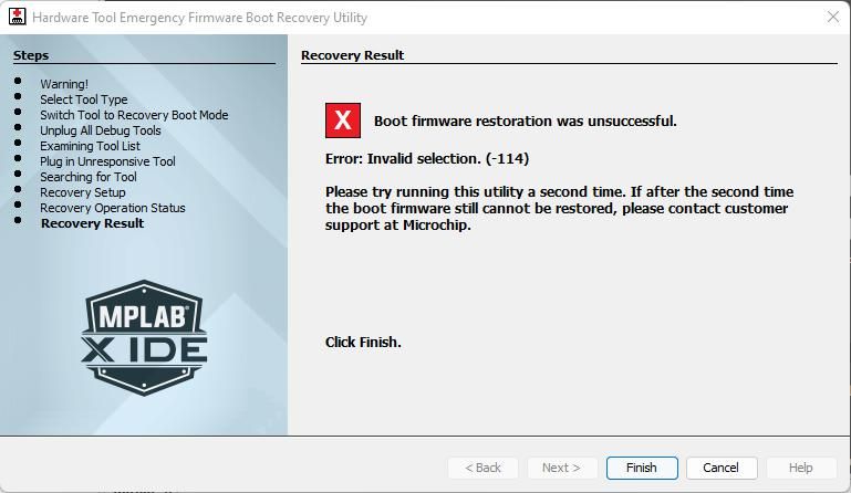

    Może ktoś pomoże... podaczas aktualizacji firmware-u w Snapie, pojawił się błąd... po kolei:
    - podłączyłem Snap do USB
    - włączyłem narzędzie Hardware Tool Emergency Firmware Boot Recovery Utility
    - zwarłem zworkę J3 na sek.
    - po dziesięciu sekundach odłączyłem i ponownie podłączyłem Snapa... i w tym momencie MPLAB wyrzucił błąd i się zamknął...
    powtórzyłem powyższe kroki (oczywiście w Snapie diody nie świecą, bo sały czas pozostaje w trybie recovery - czy da się jakoś z tego wyjść "ręcznie"?)
    - podczas drugiej próby HTEFBRU przeszedł krok dalej, przeskanował komputer w poszukiwaniu sprzętu do aktualizacji i ZNALAZŁ Snapa na porcie COM3.
    - wybrałęm "next" ale podczas próby aktualizacji pojawił się komunikat "unsuccessful"...
    Przy kolejnej próbie wyskakuje monit jak poniżej: Co zrobić, aby MPLAB Snap i Microchip Studio zaczęły współpracować?
    Czy da się ten programator jakoś uratować?

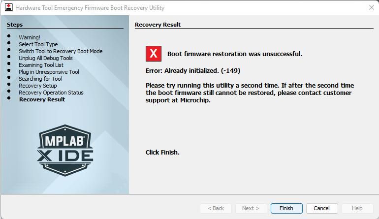

    ...a tu dołączam screeny z tej próby, kiedy MPLAB wykrył Snapa na porcie COM3:
    Co zrobić, aby MPLAB Snap i Microchip Studio zaczęły współpracować? Co zrobić, aby MPLAB Snap i Microchip Studio zaczęły współpracować? Co zrobić, aby MPLAB Snap i Microchip Studio zaczęły współpracować?
    Dodam, że na stronie Microchipa ktoś już pisał do supportu, że Snap wygląda na martwy i zgłasza się w systemie jako AT91 USB-to-Serial Converter (dokładnie tak jak u mnie) ale rozwiązaniem tego problemu powinno być właśnie Hardware Tool Emergency Firmware Boot Recovery Utility...

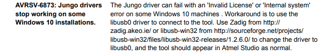

    Poszedłem tym tropem i znalazłem coś takiego w dokumentacji Atmel Studio...
    Najpierw skorzystałem z pierwszego sposobu (....Use Zadig from http://
    zadig.akeo.ie/.....) ale nie pomogło... potem z drugiego (....or libusb-win32 from http://sourceforge.net/projects/libusb-win32/files/libusb-win32-releases/1.2.6.0/ to change the driver to libusb0,....)
    Pobrałem go stąd i MS zaczął rozpoznawać Snapa i odczytał sygnature z Attinny 202 podłączonego przez UPDI....
