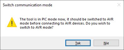

    Mam problem z uruchomieniem MPLAB Snap w Atmel Studio
    Zachęcony postem kol. tmf zaopatrzyłem się w 2szt MPLAB Snap (PG164100)
    Zainstalowałem najnowsze Atmel Studio 7 (Version: 7.0.2389 - ) (Windows 10 Home x64)
    Debugger raczej poprawnie identyfikuje się jako urządzenie USB w Menadżerze Urządzeń: MPLAB ® Snap ICD
    Wykrywa go też Atmel Studio na liście 'Available Tools'.
    Problem zaczyna się gdy chcemy z niego skorzystać.
    W oknie 'Device programming pojawia się monit o przełączeniu z trybu PIC do trybu AVR

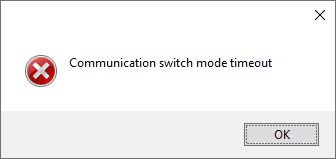

    po wybraniu YES i po jakimś czasie komunikat
    MPLAB snap nie działa w Atmel Studio 7 (Version: 7.0.2389 - )

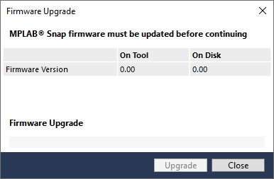

    kolejne okno to firmware update ale tutaj nic się dalej nie dzieje - nawet kilkanaście minut czekania nie daje rezultatów
    Nie pomogły reinstalacja Atmel Studio i sterowników USB.
    Problem jest identyczny w obu moich egzemplarzach Snap.

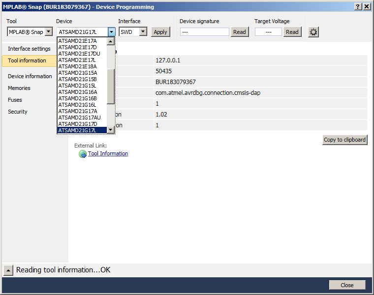

    Mkrasuski napisał:
    Czy posiadacze działających Snap mogą napisać jakich rewizji są ich płytki? Moje to 02-10381-R1 (na nalepce od spodu)
    Nie mam już pomysłów, ostatnie co mi jeszcze przychodzi do głowy to instalacja MPLAB X i spróbowanie tam ale nie wiem czy mój komputer zniesie jeszcze jeden bloatware i traktuje to jako ostateczność.
    Może jakieś inne pomysły?

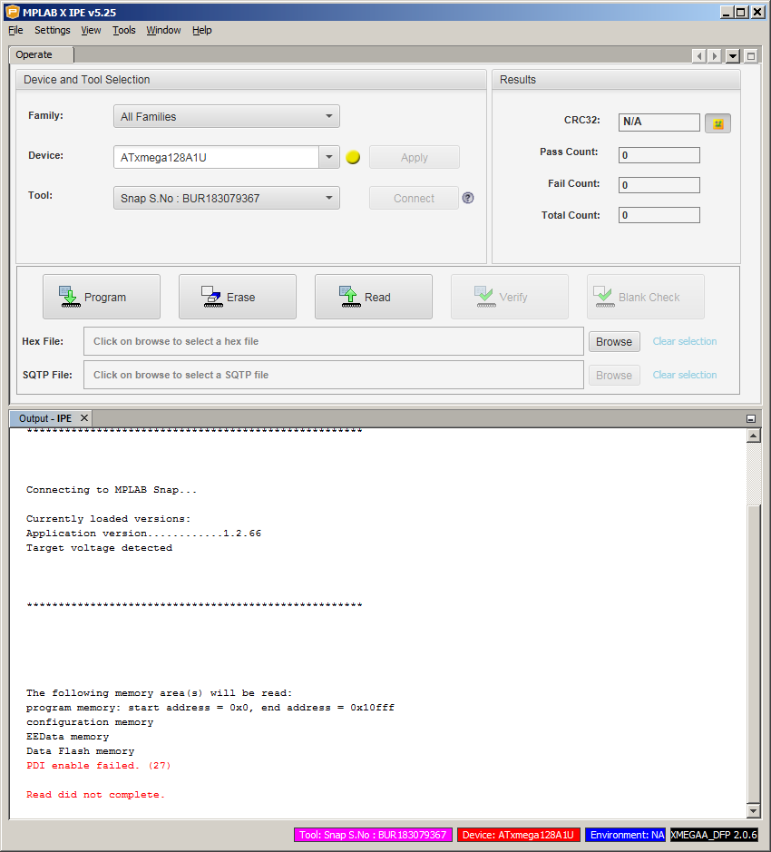

    Ten debugger chyba jeszcze nie jest w pełni wspierany w Atmel Studio. Mam też dwa SNAPy, rewizja identyczna jak u Ciebie. Musiałem zainstalować MPLAB X i tam zaktualizować firmware. Teraz mam "Firmware Version 1.02" ale do wyboru na liście jest tylko seria ATSAMD21. W MPLAB X IPE v5.25 można wybrać np. XMEGA do programowania. W Atmel Studio przy stworzeniu projektu na ATSAMD21 pojawia się do wyboru SNAP jako debugger, natomiast dla innych procesorów nie. Na razie nie mam czasu na dalsze testy.

    Wyedytowałem "...\Atmel\Studio\7.0\packs\atmel\XMEGAA_DFP\1.1.68\Atmel.XMEGAA_DFP.pdsc". Przed każdą linią z .atmelice dodałem snapa i faktycznie na liście pojawiły się XMEGi.
    Kod: HTML, XML
    Zaloguj się, aby zobaczyć kod
    Po edycji plików trzeba wejść w Atmel Studio w "Tools/Device Pack Manager" i tam z menu "Advanced" dać "Reset Cache" żeby zobaczył zmiany.
