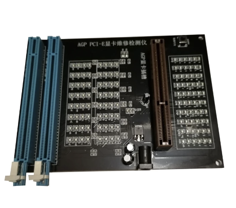

    p.s
    Na (ali)
    * PCI-E 16X 8X 4X PCI Express Slot Tester Card For Motherbaor Detect The Southbridge Short Or Open PCI-E With Light Teste
    - koszt 15 funów

    Chyba se zakupie ten tester, to na przyszłość się przyda.
