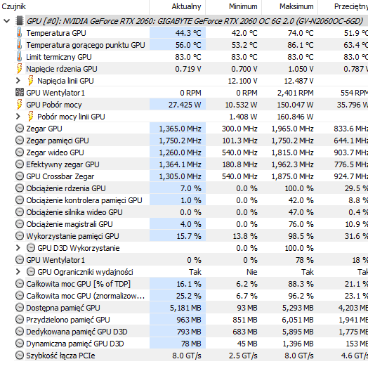

    Siema, mam problem z kartą graficzną podczas obciążenia. Użycie wynosi 100%, temperatura sięga 72°C, a mimo to występują problemy. Co kilka sekund napięcie spada prawie do 0V, MHz również spadają i wracają. Ekran robi się czarny i wraca, wygląda to podobnie jak przy instalowaniu sterowników, które są już zainstalowane. Karta graficzna to Gigabyte GeForce RTX 2060 OC 6GB GDDR6.

    Wymieniałeś pastę i termopady w tej karcie?
    Temperatury na rdzeniu to jest jedno, ale sekcja zasilania może się przegrzewać i wysypywać.

    Właśnie 100% obciążenie karty powoduje problemy. Bo bardzo silnie obciążona jest sekcja zasilania i ona nie wyrabia. Albo osiąga zbyt wysoką temperaturę.
    Na początek podaj jaki masz zasilacz w komputerze i resztę elementów ?
    Co oznacza stwierdzenie "prawie do 0V" ?
    Proszę o konkrety i logi. Czym zmierzyłeś że napięcie tak spada ?

    patrzyłem na wykresy w afterburnerze podczas tych lagów. zasilacz to SilentiumPC Vero M2 600W 80 Plus Bronze, a temperatura jak mówiłem około 72 stopni
    procesor i5-11400f
    płyta MSI b560M pro
    RAM: Pamięć Crucial Ballistix Black at DDR4 3200 DRAM (BL2K8G32C16U4B)
    karta graficzna Gigabyte RTX 2060

    nie wymieniałem pasty, w sumie karcie właśnie minęło 4 lata, więc zobaczę ten temat i temperatury w gpu-z
    Monitorowanie parametrów GPU w programie HWInfo
    tak wygląda stan z hwinfo, dziś to nie wystąpiło, i podczas tych testów nawet komputer działał normalnie, ale często gra z grafika z ps2 działa na 15 fps np. palworld na low

    Ja pomęczył bym kartę w furmak-u i obserwował jednocześnie temperatury do jakich dojdzie. Zobaczysz czy problem się powtórzy.
    Jeśli pasta termo-przewodząca stara warto wymienić.
