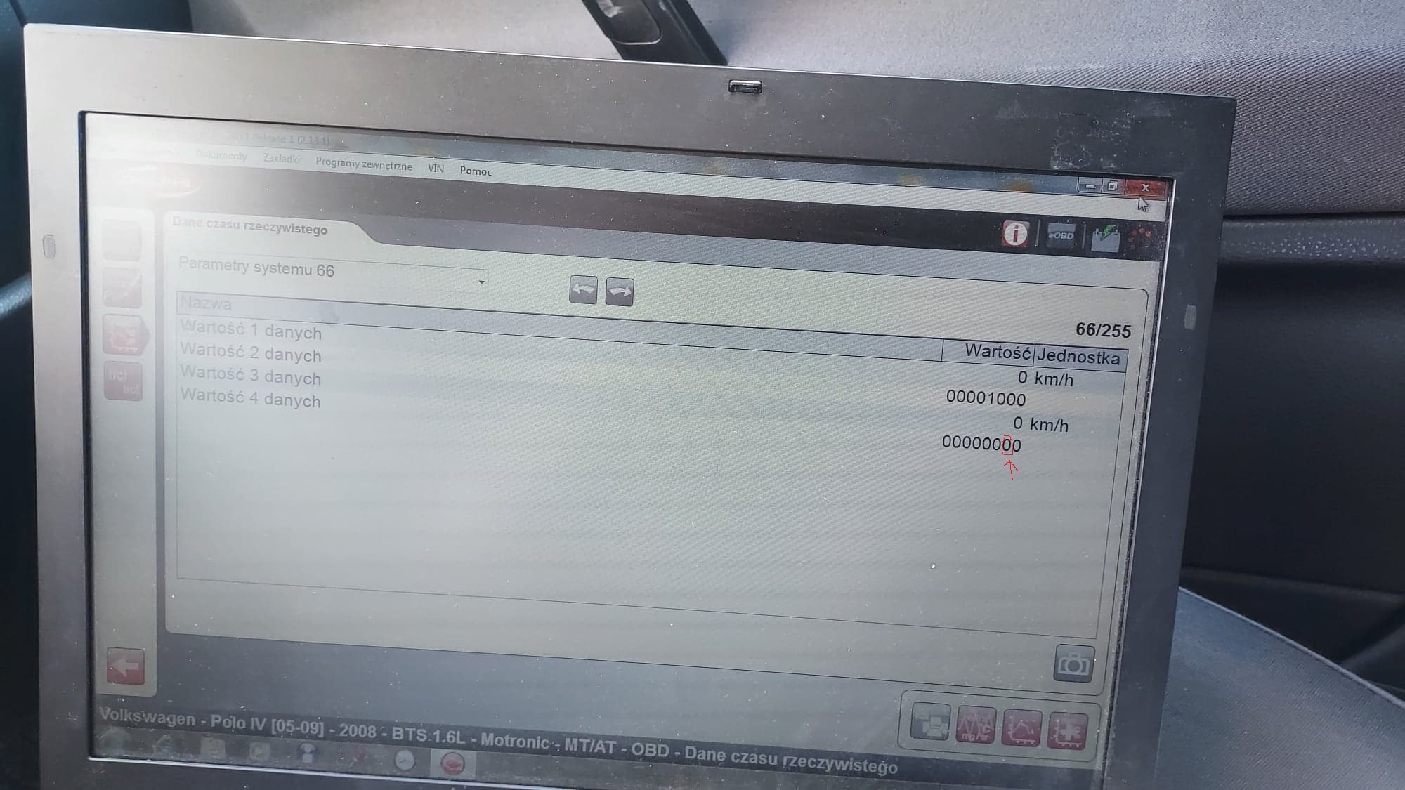

    witam w polo 1,6 nie działa tempomat. Po włączeniu na manetce zapala się kontrolka od tempomatu ale tempomat nie działa. Po podłączeniu kompa widać że reaguje na sprzęgło i hamulec i przyciski manetki.

    Zobacz w blokach pomiarowych sterownika silnika czy jest prędkość pojazdu. Jeśli jest taki blok to czy ecu ją widzi.
    Wcześniej działał? Czy już takie kupiłeś

    Widzi przyciski +/- . Nie może się świecić kontrolka check engine. W trybe awaryjnym ECU tempemat jest niedostępny.

    Podłączyłem komputer do innego polo z tempomatem i przy wyłączonym tempomacie jest jedynka w miejscu zaznaczonym u mnie nie ma tej jedynki. co ona oznacza? reszta jest identycznie.

    Myślisz że ktoś wie co ta 1 ma niby oznaczać. Widzisz jakikolwiek opis przy tym parametrze? Masz błędy w sterowniku?
