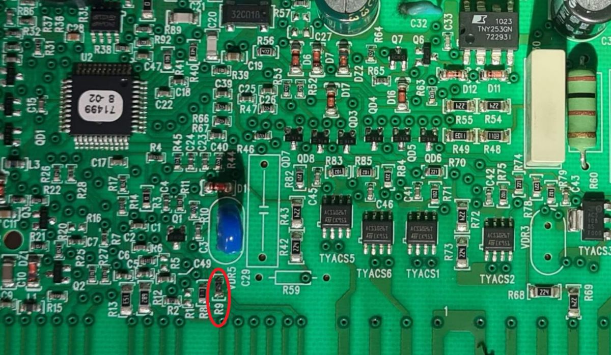

  • #14 20209220
    krisg1
    Poziom 8  
    Posty: 140
    Ocena: 36
    Okazało się, że problemem był upalony rezystor "R9" na ścieżce obsługi cewki tachografu. Po wymianie zmywarka działa.
    Electrolux ESL 47020 - Brak ciepłej wody oraz suszenia/pary
    Zastosowałem też oryginalną cewkę kupioną na bazarze Elektrody.
    Z informacji zasłyszanej z kręgów autoryzowanego serwisu Electroluxa, ten model sterownika "nie lubi" długookresowo cewek BEKO (aczkolwiek ani nie potrafię tego ani rozwinąć ani podeprzeć faktami).
