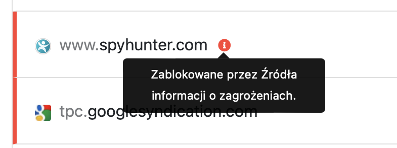

    #9 20178498
    ThethaETX
    Poziom 19  
    Posty: 125
    Pomógł: 60
    Ocena: 70
    @ay56 - nie polecałbym używać tego programu. Według mnie to śmieć, zapewne taki sam jak Spybot Search and Destroy.
    Komputery mulą podczas korzystania z bankowości internetowej - co robić?

  • #10 20178552
    Kolobos
    Spec od komputerów
    Posty: 85157
    Pomógł: 17161
    Ocena: 10425
    @ThethaETX gorszy niz SpyBot, SpyHunter wyswietla(l) falszywe wyniki skanowania zeby "zachecic" do zakupu, byly tez problemy z "automatyczna" platnoscia za licencje ;-) SpyBot byl kiedys bardzo dobry, ale to byly czasy Windows 9x, pozniej sie troche pogubili i nikt juz tego nie uzywa, a instalacja pod W10 konczy sie zamykaniem co chwile uslugi programu. SpyHunter mozna smialo uznac, za program szkodliwy, a jego polecanie za calkowity brak wiedzy w temacie.
