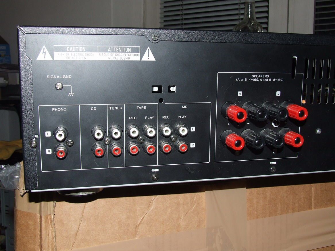

    Witam, mam wzmacniacz Kenwood KA-1010 i chciałbym wiedzieć czy jest do niego możliwość podłączenia korektora graficznego (equalizera).
  • #2 20173197
    Mobali
    Posty: 11824
    Pomógł: 1331
    Ocena: 3794

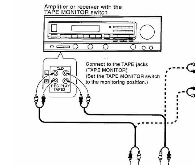

    Tak, można to zrobić za pomocą zwykłego przewodu ekranowanego RCA. Możesz na przykład wykorzystać wejście/wyjście dla magnetofonu lub zestaw gniazd MD (to ostatnie po prawej). Wskaż proszę jaki to korektor i wklej zdjęcia tyłów wraz z gniazdami, to będzie łatwiej wytłumaczyć co i jak połączyć.

    Okej, na razie nie mam żadnego korektora ale planuje kupić i chciałem się upewnić czy będzie kontatybilny z wzmacniaczem. Dziękuję za odpowiedź.

    @398216 Usunięty Pytanie Kolegi nie dotyczyło "sensu" czy też ewentualnych "upierdliwości", ale możliwości podpięcia korektora graficznego. A taka bez wątpienia istnieje, bez przeróbki wzmacniacza, z wykorzystaniem istniejących gniazd, które wskazałem. I nie chcę się sprzeczać na temat idei - dla mnie w dobrze zestawionym systemie, korektor graficzny jest po prostu zupełnie zbędnym elementem zestawu, choć niektórzy uważają inaczej. Jeżeli kiedyś Kolega Jakub0000 zapyta nie tyle o możliwość podłączenia, ale o przeróbkę wzmacniacza i wykonania dodatkowych gniazd, wtedy możemy ciągnąć ten wątek dalej ;-)

    Co prawda nie jestem Mobali ale może coś sensownego napiszę. Być może pomieszczenie do odsłuchu kol. Jakub000 ma pewne mankamenty, których nie da się wyeliminować prostą regulacją barwy dźwieku jaką zapewnia wzmacniacz i z tego względu potrzebny jest korektor. W 99% urządzeń ustawienie potencjometrów barwy w pozycji "0" zapewnia liniową ch-kę przenoszenia więc podpięcie korektora graficznego do wejścia liniowego nie zakłóci pracy wzmacniacza a wszystkie pozostałe jego funkcje zostaną zachowane. Mogą co najwyżej wzrosnąć szumy i zniekształcenia wnoszone przez dodatkowe urządzenie.

    Ja chyba nie mam czego "upuszczać"? Po prostu Kolega zadał proste pytanie i otrzymał prostą odpowiedź. Uważasz że błędną? Także instrukcja korektora firmy Kenwood wskazuje na możliwość akurat takiego podłączenia. Dlatego Twój argument, że "[i]tu takiej możliwości producent nie przewidział"[/i] wydaje się nieco naciągany. Owszem, przewidział i to z wykorzystaniem tych właśnie gniazd, które zostały wskazane. Kenwood wcale nie jest tu wyjątkiem, bo bardzo wiele wzmacniaczy klasy popularnej ma korektory podłączane dokładne w ten sposób. A w wypadku Kenwood KA-1010 zwyczajnie nie da się tego zrobić tego inaczej, bez przeróbki tego wzmacniacza.
