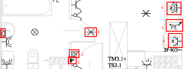

Co oznaczają symbole „0” i „Z” na planie instalacji elektrycznej od dewelopera?
Najpewniej „Z” oznacza zmywarkę, a „0”/„O” okap, ale bez legendy można to tylko domniemywać [#20185243][#20185464] Projekt powinien zawierać opis i legendę wyjaśniającą użyte symbole [#20185243]

    co oznaczają zaznaczone przeze mnie symbole?
    4. Czym jest to "0"
    7. Co oznacza to "Z"
    Plan instalacji dostarczony przez dewelopera - pomoc w identyfikacji symboli
    Z góry dzięki za pomoc!
    Dla mnie oznaczałoby to gniazdko z uziemieniem i może dodatkową klapką ochronną (choć symbol jest całkiem inny).
    Co zasila to gniazdko?

    A gdzież to można gniazda bez styku ochronnego montować?
    Projekt powinien posiadać opis jak i legendę wyjaśniającą znaczenie użytych symboli.
    Tu można tylko domniemywać, że Z to zmywarka, zaś O to okap.
    Oczywiście Kolego Krzysztofie, że nie można.
    To jest genialne ! i przy tym bym pozostał.

    5 - połączenie wyrównawcze metalowego zlewozmywaka.
    I gdzie to połączenie wyrównawcze podłączysz?
    Nie widziałem w żadnym zlewozmywaku miejsca na takie podłączenie, ale może mało widziałem? :D
    Pod żadnym pozorem nie wolno czegoś takiego wykonywać!
    Mało rozgarnięty a nadgorliwy projektant tego nie i wie, ale jest to zagrożenie porażeniem.

    To pewnie piekarnik. Widział ktoś projektanta/ projektantkę od aranżacji wnętrz, co używa elektrycznej nomenklatury?
    PE - piekarnik elektryczny ;)
    Szanowny kolego.
    Zamieszczony fragment rzutu architektonicznego wykonywał elektryk, nie aranżer.
    Jeśli "PE" opisuje zacisk, to nie jest to opis urządzenia, tylko opis zacisku.

    kkas12 napisał:
    A jeśli jakieś rozwiązanie zagraża zdrowiu czy życiu należy to wytknąć a nie czekać aż powstanie odrębny temat.
    Owszem, wytknąć błąd projektantowi, nie mnie - brak umiejętności czytania projektów.
  • #30 20191005
    kkas12
    Posty: 17438
    Pomógł: 1077
    Ocena: 4335
    Tak wygląda reszta tekstu który pominąłeś.
    Mavannkas napisał:
    4. Czym jest to "0"
    Ani słowa o 5.
    750kV napisał:
    ...wytknąć błąd projektantowi, nie mnie - brak umiejętności czytania projektów.
    Gdzie coś takie ci zarzuciłem???
    Ubzdurałeś sobie jakieś zarzutu z mojej strony pod swym adresem i zaczynasz kolejną wojenkę o nic.
    750kV napisał:
    Ponawiam pytanie. Czym jest fragment zaznaczony cyfrą 5?
    Tu już powinieneś założyć nowy temat. Jak sam wcześniej pisałeś.
    Ale odpowiem. Jest to ewidentny błąd w sztuce mogący doprowadzić do porażenia.
Dyskusja dotyczy symboli na planie instalacji elektrycznej dostarczonym przez dewelopera, w szczególności oznaczeń "0" i "Z". Uczestnicy rozmowy sugerują, że "Z" może oznaczać zmywarkę, a "0" okap. Wskazują również na brak legendy wyjaśniającej symbole w dostarczonym projekcie, co utrudnia identyfikację. Pojawiają się obawy dotyczące jakości instalacji elektrycznej oraz konieczności przeprowadzenia pomiarów przed montażem osprzętu. Użytkownicy podkreślają, że deweloperzy często nie dostarczają pełnej dokumentacji, co może prowadzić do problemów z bezpieczeństwem użytkowania. Wskazują na potrzebę uzyskania schematu instalacji oraz przeprowadzenia pomiarów rezystancji izolacji.
