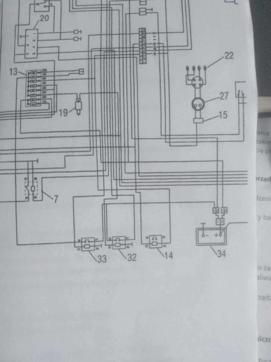

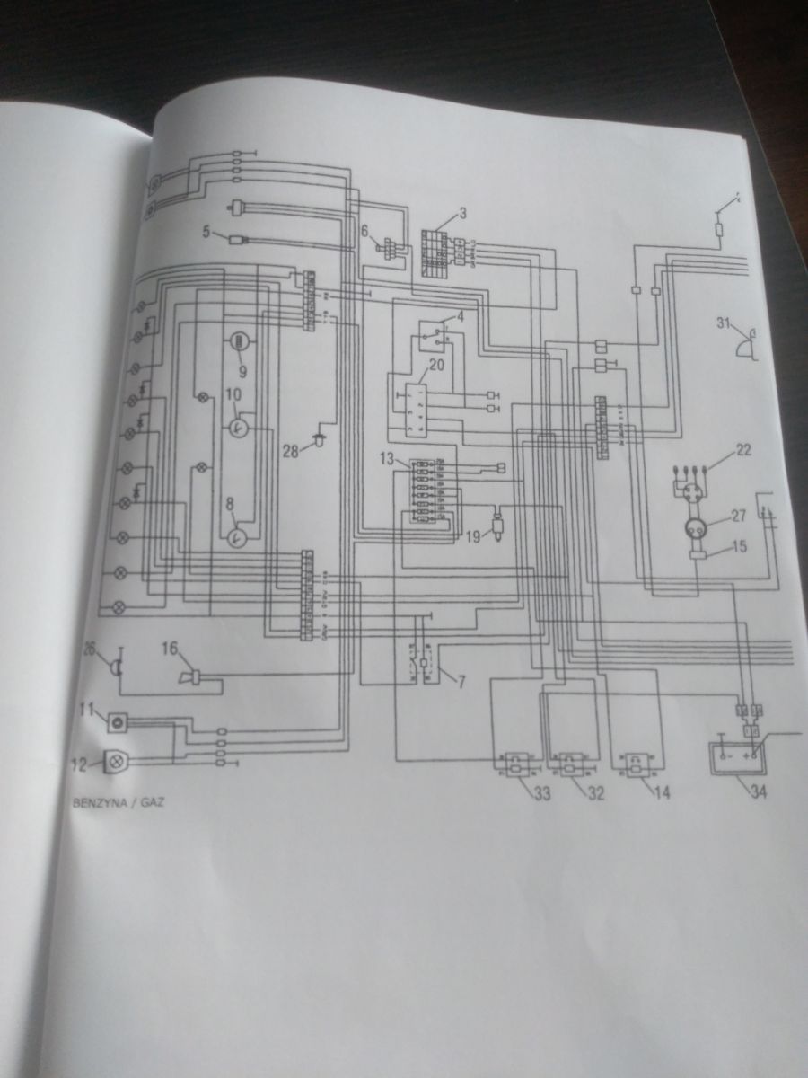

Kolego aby ktoś Tobie pomógł to może byś tak podał w temacie model, typ producent tego wózka bo Wiesz nie jest jeden typ ...
Zdjęcie tabliczki maszyny..

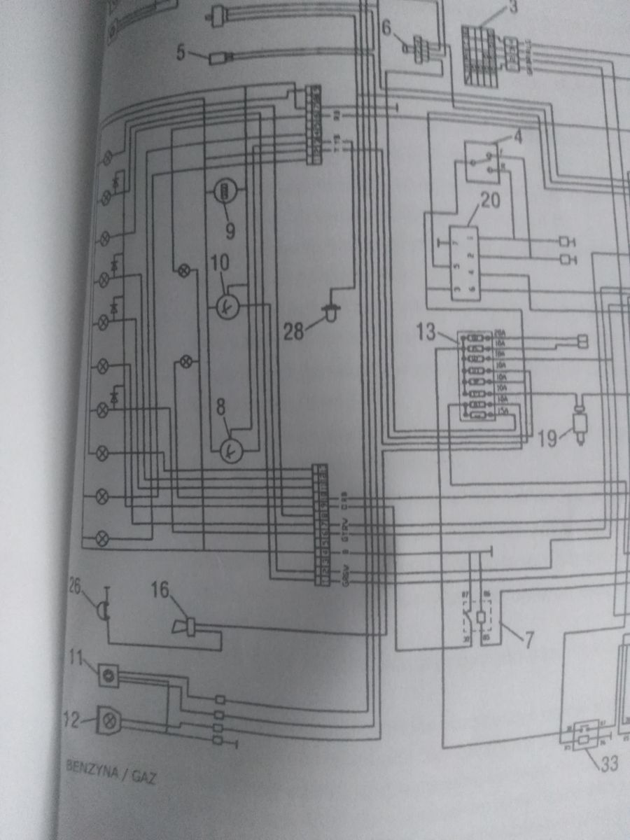

33 - stycznik/przekaźnik
32, 14 to samo
19 - czujnik?
27 -gniazdo (połączenie)
Wygląda na DTR jakiegoś sprzętu, w legendzie powinny być opisane wszyskie odnośniki jako funkcje pełnione przez te elementy. Np. 8 i 10 to czujniki temperatury, czego?, powinno być opisane.
Dyskusja dotyczy identyfikacji symboli elektrycznych w schemacie wózka widłowego, oznaczonych numerami 33, 14, 19, 27, 15 oraz dodatkowymi 22, 6, 11, 26. Brak legendy i opisu na schemacie utrudnia jednoznaczną identyfikację elementów. Propozycje interpretacji obejmują: 33 jako stycznik lub przekaźnik, 14 i 32 podobnie, 19 jako czujnik, 27 jako gniazdo połączeniowe, a 22 jako rozdzielacz zapłonu (aparat zapłonowy). Wskazano również na potrzebę podania modelu i producenta wózka, co mogłoby ułatwić identyfikację. Zasugerowano konsultację z normą DIN 72552 oraz oznaczeniami potencjałów i zacisków w instalacjach elektrycznych. Autor podkreślił brak materiałów szkoleniowych z wyjaśnieniami symboli, co utrudnia przygotowanie do egzaminu. Schematy i zdjęcia dołączone do dyskusji nie zawierają pełnej dokumentacji, co powoduje konieczność domysłów co do funkcji poszczególnych elementów. Podsumowanie AI na podstawie dyskusji. Może zawierać błędy.
