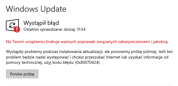

    Witam odkąd zresetowałem swój komputer do ustawień fabrycznych nie mogę zaktualizować systemu wyskakuje mi błąd (0x80070424) oraz w usługach nie mam Windows Update i co jakiś czas wyskakuje blue screen
    Brak usługi Windows Update - Nie mogę zaktualizować systemu (0x80070424)

    Jaki system?
    Zastosowałeś się do komunikatu który wkleiłeś.
    Poszukaj po numerze błędu pomocy w rozwiązaniu problemu na zaufanych stronach.

    krzysiozak napisał:
    Jaki system?
    Windows 10 pro

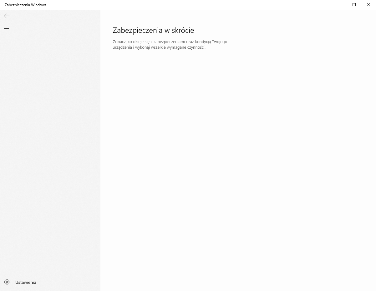

    Oto te pliki i jeszcze chciałbym dodać że Windows defender mi nie działa i jak wchodzę w ten program to wyskakuje takie coś
    • Addition.txt (41.3 KB) Musisz być zalogowany, aby pobrać ten załącznik.
    • FRST.txt (56.98 KB) Musisz być zalogowany, aby pobrać ten załącznik.

    Odinstaluj:
    AVG AntiVirus FREE
    CCleaner
    Driver Booster 9
    Outbyte Driver Updater
    Web Companion
    W FRST nacisnij ctrl+y i wklej do okna, ktore sie otworzy:
    CloseProcesses:
    AlternateDataStreams: C:\desktop.ini:CachedTiles [7532]
    AlternateDataStreams: C:\ProgramData:NT [40]
    AlternateDataStreams: C:\ProgramData:NT2 [674]

    Nacisnij ctrl+s i w FRST wybierz Napraw.
    Zrob pelny skan przy pomocy mbam oraz adwcleaner i usun to co wykryja.
    W logach nie widac, zeby WU bylo zepsute (usluga).
    Wszystkie wspomniane tutaj uslugi masz i dzialaja? -> https://answers.microsoft.com/pl-pl/windows/f...2%C4%85d/25eddbe5-4052-4ad6-ac91-863253ac0131

    sc query wuauserv
    I wklej to co zwrocki.
  • #10 19885654
    Blaka
    Poziom 5  
    Posty: 11
    Wersja 2004 (kompilacja systemu operacyjnego : 19041.1288)
    A to w konsoli
    [SC] EnumQueryServicesStatus:OpenService FAILED 1060:
    Określona usługa nie istnieje jako usługa zainstalowana.

    Czyli nie ma w ogóle takiej usługi... Dziwne. Może @Kolobos ma pomysł co zrobić w tym wypadku.
    Ja dodam że aktualizacja nie zaszkodzi a potencjalnie może rozwiązać problem - aczkolwiek nie zostanie zdiagnozowana w ten sposób przyczyna problemu.

  • #14 19885802
    Kolobos
    Spec od komputerów
    Posty: 85172
    Pomógł: 17169
    Ocena: 10450
    Co teraz zwraca sc query wuauserv
  • #15 19885812
    Blaka
    Poziom 5  
    Posty: 11

    Czy jak teraz uruchomic plik reg to usluga sie pojawia czy nadal nie?
  • #21 19887137
    Blaka
    Poziom 5  
    Posty: 11
    SERVICE_NAME: wuauserv
    TYPE : 30 WIN32
    STATE : 4 RUNNING
    (STOPPABLE, NOT_PAUSABLE, ACCEPTS_PRESHUTDOWN)
    WIN32_EXIT_CODE : 0 (0x0)
    SERVICE_EXIT_CODE : 0 (0x0)
    CHECKPOINT : 0x0
    WAIT_HINT : 0x0
