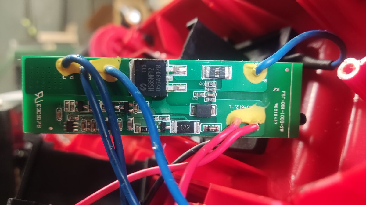

    Witam, mam problem ze znalezieniem elementów układu który prawdopodobnie uległ uszkodzeniu w elektronarzędziu. Czy można znaleźć zamiennik ewentualnie w jaki sposób upewnić się że element jest uszkodzony.
    Szukam elementu układu na płytce PCB w elektronarzędziu 36V Szukam elementu układu na płytce PCB w elektronarzędziu 36V

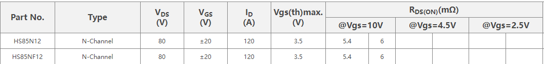

    N-chaneel Mosfet, na szybko możesz sprawdzić multimetrem, można podstawić cokolwiek o podobnych parametach.
  • #3 20191223
    bocius82
    Posty: 28
    Możesz podsunąć jakiś zamiennik (symbol). Na razie jestem w tym jeszcze zielony 😁, nie wiem jak to czytać.

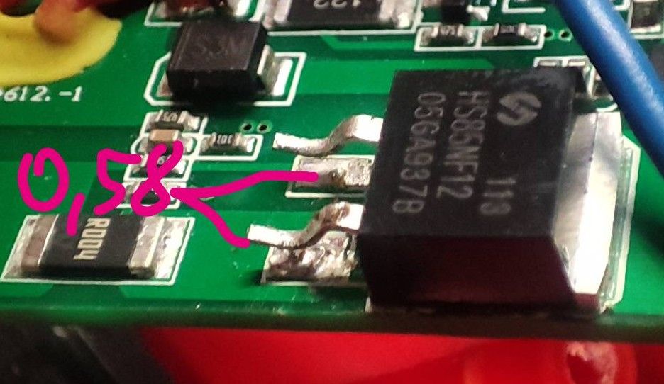

  • #8 20193151
    bocius82
    Posty: 28
    Pokazuje wartość 0,58 ale multimetr nie piszczy przy pomiarze na żadnej z nóżek.
    Miernik mam ustawiony na test diody, w pozycji "V" nie pokazuje żadnej wartości.

  • #9 20193267
    Vaniliovy
    Posty: 277
    Pomógł: 18
    Ocena: 25
    Mosfet wygląda na sprawny, dioda też.

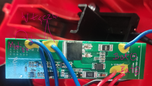

  • #10 20193313
    bocius82
    Posty: 28
    Teraz na wyjściu na silnik pokazuje 12V i rośnie im dłużej trzymam. Są tutaj 2 baterie 18V+18V.
    Na zdjęciu są przewody do:
    - baterii + i -
    - jeden przewód do silnika
    - dwa przewody do włącznika i zabezpieczenia
    Drugi kabel do silnika idzie z włącznika.

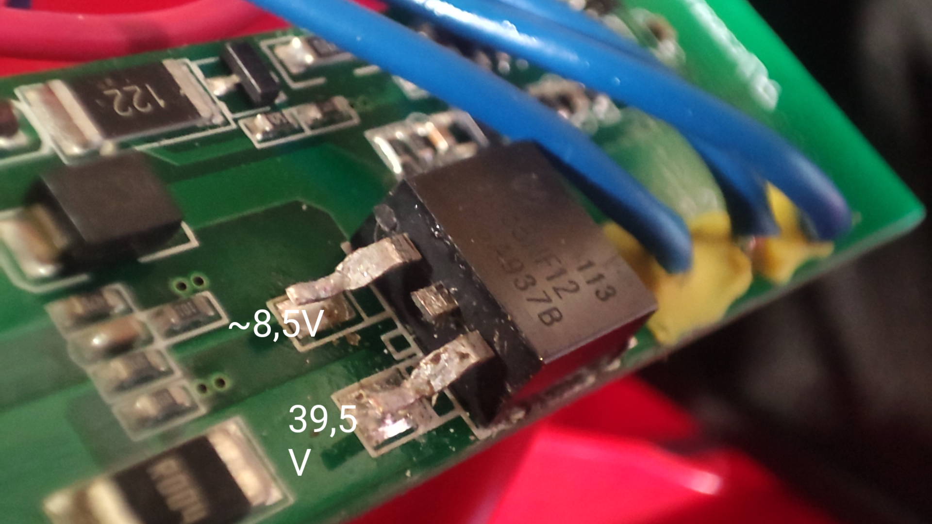

  • #13 20193450
    Vaniliovy
    Posty: 277
    Pomógł: 18
    Ocena: 25
    Co się dzieje na woltomierzu względem gnd a bramką mosfetu ? Zasilanie dochodzi do płytki ? Rozpisz gdzie idą te przewody...
    Czekaj czekaj bo ja źle spojrzałem na zdjęcie które jest pod kątem...myślałem że to pomiar dren-źródło. Mierzyłeś na podniesionych nogach bramka-źródło i pokazało 0,58V spadek napięcia ? - między bramką a źródłem i drenem nie może być żadnej wartości, w przeciwnym wypadku mosfet do wymiany.
    Zmierz go dokładnie jak robi to Reduktor w linku do YT który wysłałem od 5:27 (6:00) minuty - łatwiej Ci będzie to załapać.

  • #16 20194160
    bocius82
    Posty: 28
    Dren jest w powietrzu
    #17 20194165
    Vaniliovy
    Posty: 277
    Pomógł: 18
    Ocena: 25
    Ten kikut to tylko część wystająca z drenu, zobacz że tranzystor całą swoją podstawą jest przylutowany do płytki, tam masz dren - to typ obudowy SMD do montażu powierzchniowego. Reduktor na filmie mierzy klasyczne THT do lutowania przewlekanego, natomiast zasada działania jest ta sama. Musisz sprawdzić co się dzieje na płytce, tam gdzie normalnie jest przylutowana bramka, zmierz napięcie jakie się tam pojawia przy uruchomieniu.
