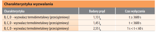

    Jeden ze sprzedawców zaproponował mi ogranicznik "ETIMAT T 1P 6A". Jak myślicie czy takie coś ma prawo działać?
    Nie znam się na charakterystykach bezpieczników, ani ograniczników, ale zgaduję, że taki ogranicznik wyłączy się jako ostatni (najpierw spali się agregat, a jeśli jeszcze będzie w stanie dawać prąd to dopiero wywali ogranicznik).
    Wydaje mi się, że najbardziej niebezpieczne dla agregatu są urządzenia, które na rozruch pobierają dużo więcej mocy, np. moja lodówka bierze coś około 50W, ale w momencie rozruchu mój miernik zarejestrował ponad 1000W. Podajnik ekogroszku pewnie ma podobnie.
    Mój agregat wg opisu ma moc ciągłą 1,8kW, a prąd wyjściowy to 7,8A. Ten 6-cio amperowy ogranicznik w zupełności by mi wystarczył. To nawet lepiej gdyby rozłączał przed osiągnięciem maksimum agregatu, przynajmniej domownicy nie przyzwyczajaliby się, że na agregacie można normalnie wszystko włączać tylko przy każdym włączeniu czegokolwiek zastanowiliby się czy można. Tylko pytanie co zadziała pierwsze: ogranicznik czy przebicie na mosfetach inwertera?

    Czasy wyłączania takiego ogranicznika wyglądają tak:
    Jakie zabezpieczenie do taniego agregatu inwerterowego?
    PS. Gdzie prąd In w Twoim przypadku to 6A
  • #7 20194678
    DanielSkwierawski
    Posty: 44
    Ocena: 3
    Dziękuję.
    Czyli to nie zadziała.
