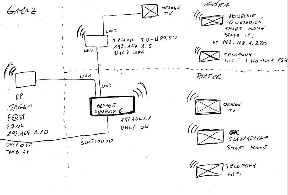

    Aktualnie wygląda to jak na rysunku poniżej. Problem jest na górze gdzie przy łączeniu się z siecią WIFI i nadawaniu numeru IP potrafi wyrzucić inne urządzenia. Rozłączyć internet. Rozłączy TV. Ogólnie co chwilę problemy. Zrywanie itp. Problem z ustawieniami czy router już za stary na tyle urządzeń?
    Jak poprawić działanie sieci LAN/WAN w domu? Sprzęt: Sagem, Funbox 6.

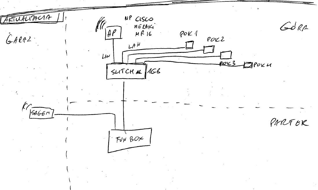

    Chcę to zmodernizować wg drugiego rysunku. Niestety pomiędzy kondygnacjami mam tylko 2xLAN Cat 5e i tu więcej nie mogę zrobić. Planuję dołożyć gniazda LAN i połączyć część urządzeń przewodowo. (TV, Konsola PS4, 2x komputer)
    Czy to ma sens?

    Przełożenie ile sięda urządzeń na kabel zawsze ma sens. Zwlaszcza takich urządzeń które się nie ruszają z miejsca jak drukarka, TV, itp.
    Co do pierwszego pytania, ciężko zgadnąć. Wyrzucanie urzadzeń sugeruje konflikt DHCP, tak jakby były dwa serwery DHCP w sieci, czemu przeczy Twoj schemat. Może się upewnij.
    Druga możliwość jest taka, że jakieś urzadzenia np TV, ma nadany statyczny adres, który pokrywa się z pulą adresów DHCP. DHCP nadaje adresy jak leci ze swojej puli, nie sprawdza czy ktoś już taki adres ma (ustawiony ręcznie bądż z innego serwera DHCP).
