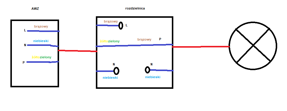

Lampki zewnętrzne na AWZ: Podłączenie dwóch przewodów 3x1,5mm w rozdzielni

    Witam tak jak w temacie. Jak podłączyć lampki zewnętrzne na AWZ? Mam w rozdzielnicy dwa przewody 3x1,5mm jeden do lampek zewnątrz A drugi do awz . Jak to podłączyć? 😁

    Czyli w awz podłączam N L normalnie pod P podłączam zolto-zielony. W rozdzielni pod ten żółto zielony podłączam L od lampki zew A N w jedno miejsce dobrze myślę?

    Chemistry1701 napisał:
    ...pod P podłączam zolto-zielony.
    Jaki zółto-ziekony!?
    To oznaczenie zarezerwowane jest tylko i wyłącznie dla żyły ochronnej!
    Tu wskazany jest stycznik który uruchomi oświetlenie a sterowany będzie przekaźnikiem zmierzchowym.
    Dlaczego?
    Jak dojdzie do zwarcia w obwodzie opraw to zrozumiesz.
