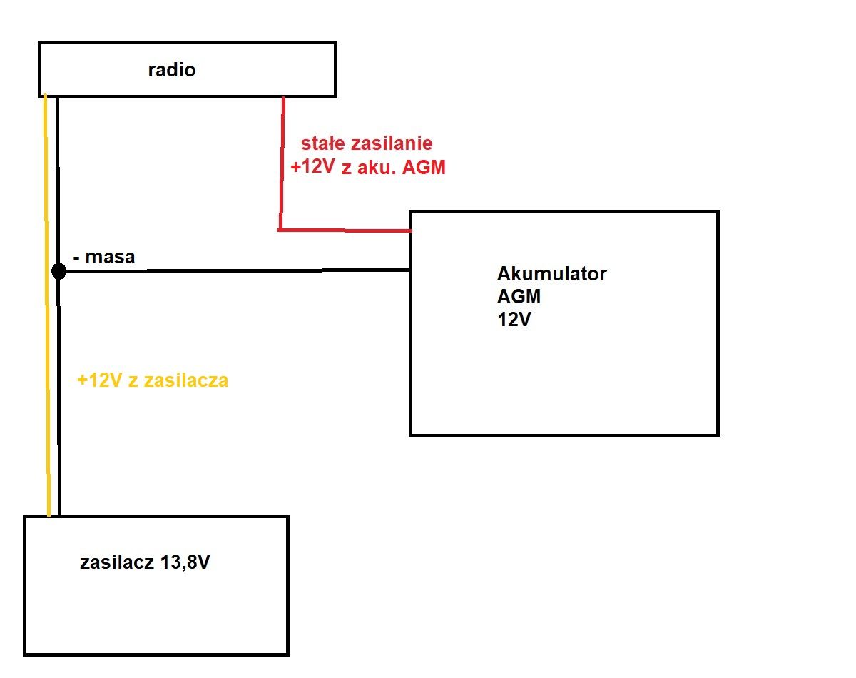

    Mam takie pytanie.
    Mam w garażu podłączone radio samochodowe do zasilacza stabilizowanego 13,8 V, natomiast po wyłączeniu zasilacza i po ponownym jego włączeniu, muszę od nowa programować stacje radiowe, bo jak wiadomo nie ma zasilania podtrzymującego.
    Moje pytanie, czy mając akumulator AGM 12 V mogę go podłączyć jak na poniższym schemacie pod przewód zasilania stałego, aby nie tracił pamięci, po odłączeniu zasilacza 13,8 V od sieci 230 V?
    Czy w czasie włączenia zasilacza13,8 V radio będzie pobierać prąd także z akumulatora podtrzymującego, czy TYLKO z zasilacza 13,8 V?
    Czy podłączenie akumulatora musi być zabezpieczone np. przed prądem zwrotnym, czy można podłączyć bezpośrednio jak na prezentowanym przeze mnie schemacie?
    Pytam, bo jak wiadomo radio będzie zasilane z dwóch niezależnych od siebie źródeł zasilania!
    • Podłączenie akumulatora AGM do podtrzymywania pamięci radia samochodowego - schemat, pytania SCHEMAT podłaczenia zasilania radio.jpg (68.75 KB) Musisz być zalogowany, aby pobrać ten załącznik.

    Chyba za bardzo panikujesz, jedyne co to bym dodał po bezpieczniku w linii stałego 12 V, czyli z akumulatora i z zasilacza.
    Skoro masz napięcie 13,8 V to bym jeszcze dodał diodę prostowniczą między plus z zasilacza a plus z akumulatora, wtedy zawsze byś miał doładowywany akumulator, akumulator także w funkcji podtrzymania wystarczy 1,2 Ah.

    Najlepiej miernik w rękę, funkcja amperowmierza i sprawdź czy prąd pracy czy rośnie w linii stałego 12V czy linii zasilacza.

    Skoro masz napięcie 13,8V to bym jeszcze dodał diodę prostowniczą między plus z zasilacza a plus z akumulatora, wtedy zawsze byś miał doładowywany akumulator
    Hyyymmm... no właśnie ciekawa opcja, ale jest ale...
    To jest zasilacz stabilizowany, a jak wiadomo rozładowany akumulator ma spore zapotrzebowanie na prąd w czasie ładowania i zastanawiam się czy to by nie obciążyło za bardzo tego zasilacza w czasie pracy...

    Jeżeli będziesz używał tego radia raz na miesiąc to rzeczywiście ten akumulator będzie rozładowany, ale jak codziennie, czy też co 2 3 dzień to ładowanie tego akumulatora będzie miało wartość kilkadziesiąt, kilkaset mA (50-200mA). Możesz też dać w szereg z diodą opornik to się prąd zmniejszy.

    Będę musiał zrobić jednak takie rozwiązanie (z diodą, aby aku. był ładowany), bo zauważyłem że radio pobiera prąd w czasie działania z akumulatora podtrzymującego pamięć, a nie z zasilacza. Niestety zmiana przewodów powoduje że nie ma podtrzymania pamięci.

    Każda prostownicza np 1N400x

    Jeśli Twój zasilacz stabilizowany ma ograniczenie prądu wyjściowego, to można go podłączyć do akumulatora. Jeśli ograniczenia nie ma, to dodatkowy akumulator można podłączyć przez oporniki ograniczający maksymalny prąd ładowania. Dioda przyda się do zabezpieczenia wyjścia zasilacza przed uszkodzeniem napięciem z akumulatora, ale na diodzie spadnie od 0,6V do 1V napięcia, więc akumulator będzie niedoładowany, albo trzeba podnieść napięcie zasilacza.
    Zasilacz niestabilizowany - transformator, diody, kondensator, do zasilania radia i ładowania akumulatora nada się pod warunkiem, że maksymalne napięcie nie przekroczy 13,6V czy tam 13,8V.
    Stabilizatory LM317, XL40xx, a być może i inne, ulegają uszkodzeniu gdy napięcie wyjściowe jest wyższe niż wejściowe. Szczegóły są w dokumentacji układów.
