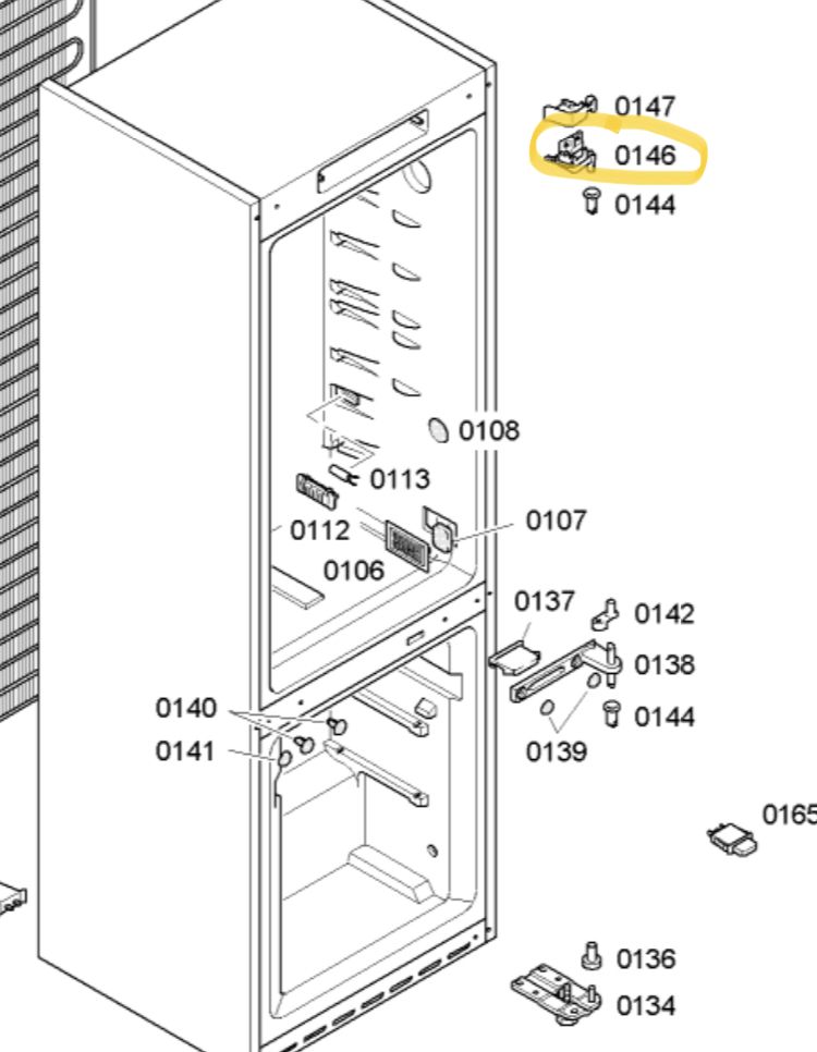

    Muszę zmienić kierunek otwierania drzwi z lewych (obecnie zawiasy są z lewej strony) na prawe.
    Z zamrażalnikiem nie ma problemu- zawiasy są uniwersalne L/P.

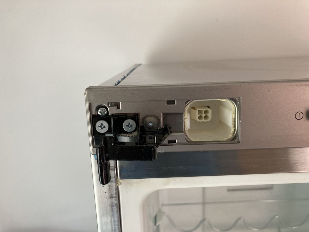

    Natomiast z chłodziarką mam problem. Otóż górny zawias wydaje się, że nie jest uniwersalny, chociaż jest na nim oznaczenie „R”.
    Obecnie wygląda to tak:
    Siemens KG36NA91FF/01 zawias - zmiana kierunku otwierania

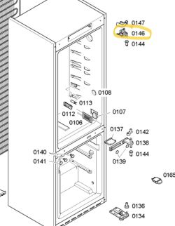

    Na schemacie ze strony Siemensa występuje tylko jeden górny zawias z numerem 00608770.
    Czy to oznacza, ze jest tylko ten jeden prawy?
    Jednak po odkręceniu tego zawiasu z lewej strony nijak nie mogę go przypasować na stronę prawą.

    W takim razie sam sobie odpowiem.
    Zawias nie jest uniwersalny i należy zakupić ten, który jest pokazany na schemacie. Koszt to 150 zł - masakra jak za kawalątek metali.
    Info ze strony serwisu Siemensa było takie, że należy zakupi: „ zestaw o nr cz. 00608050.
    Zawiasy w KG36NA91FF/02 nie są uniwersalne”.
    Cena takiego zestawu (zawias+ osłonki) - 590 zł - jeszcze większa masakra.

    Kupno zawiasu 0146 (nr ze schematu) o nr części 00608770. Cena 150 zł
