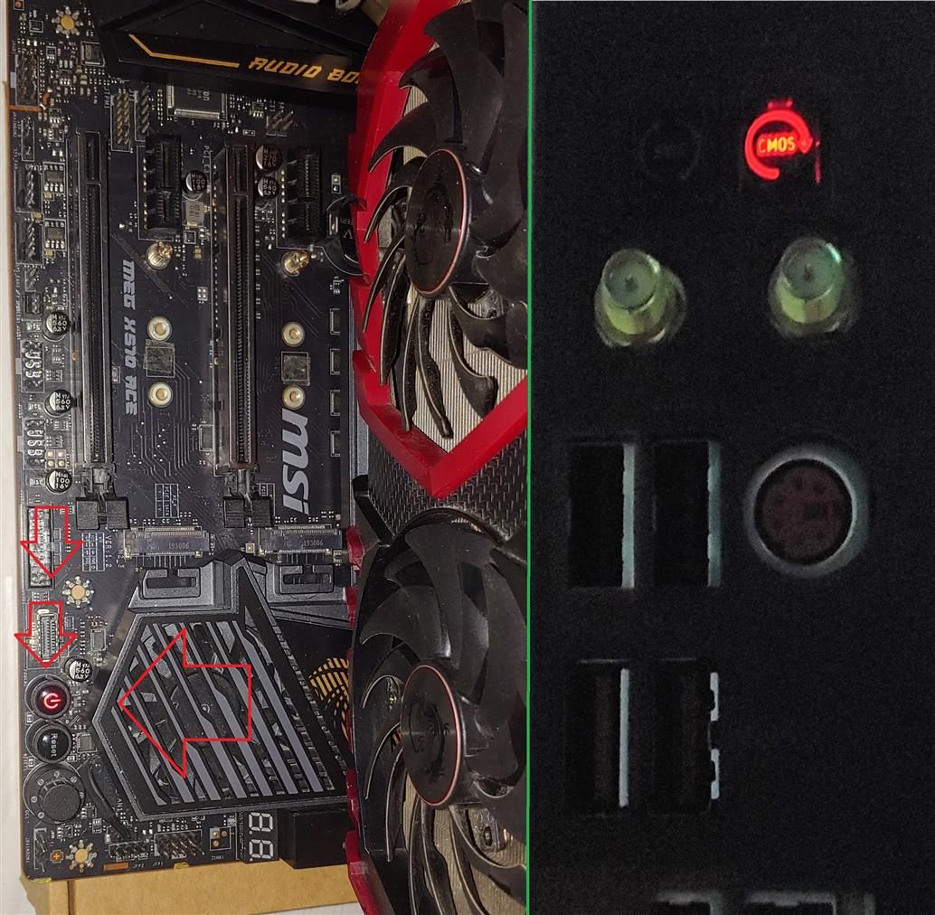

    Wczoraj robiłem porządki w moim pokoju i przestawiłem mojego PC-ta wyciągając z niego wszystkie wtyczki, dodam że nigdzie nie uderzyłem blaszakiem podczas jego przemieszczania.
    Przy próbie ponownego włączenia pozostają zapalone diody Power na płycie oraz przycisk CMOS a sama płyta nie startuje.
    Rozumiem że będę musiał zakupić prawdopodobnie nowa płytę, a może nie płytę a CPU ?
    Co Waszym zdaniem mogło się stać ?
    Specyfikacja PC-ta.
    Mobo: MEG X570 ACE
    PSU: Be Quiet 500W pure power (BQ L8-500W)
    CPU: AMD 5 3600X
    GPU: MSI GTX 1060 GAMING X 6GB
    RAM: 16 GB
    Zasilacz sprawdziłem i podaje prawidłowe napięcia.
    GPU chyba też nie bo nawet gdyby to chyba wyświetlił by błąd wyświetlacz Q code.
    Z góry dziękuję za Waszą pomoc.
    Płyta MEG X570 ACE nie włącza się, pozostają zapalone przyciski Power oraz CMOS.

    Masz speaker na plycie? Jak nie to podlacz i sprawdz czy wydaje jakies dzwieki. Najelpiej poskladaj wszystko jeszcze raz, wtyczki wszystkie, ram itd.

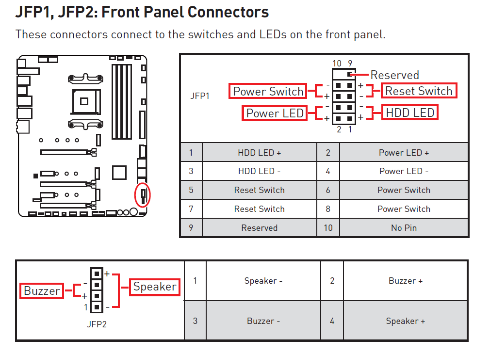

    Dzięki za odpowiedz.
    Niestety na mojej płycie nie ma możliwości podłączenia speakera chyba dlatego że jest wyświetlacz Q-Code.
    Coś mi się wydaje że płyta do wymiany której się skończyła gwarancja 4 miesiące temu.
    Też jest możliwość że padł procesor a nie mam kolegi z PC-tem z takim samy chipsetem żeby go sprawdzi i będę musiał najpierw kupić płytę i jak się okaże że to nie ona to ją zwrócić w ciągu dwóch tygodni.

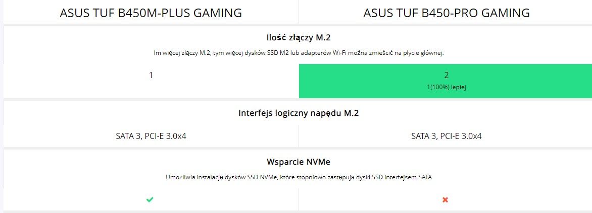

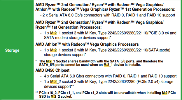

    Miałbym jeszcze jedno pytanie bo dzisiaj zakupiłem przez internet płytę "ASUS TUF B450M-PRO GAMING II" ale już się pogubiłem czy tak płyta obsłuży dysk NVMe a dokładnie "970 EVO Plus".
    Na jednej porównywarce internetowej podobna płyta a dokładnie "ASUS TUF B450-PRO GAMING" nie wspiera dysków NVMe i teraz już nie wiem czy mam anulować zakup więc naprawdę zależy mi na Waszej pomocy.
    Z tego co zrozumiałem to po podłączeniu dwóch dysków M.2 wyłączane są dwa gniazda SATA.
    Z góry dziękuję za pomoc.

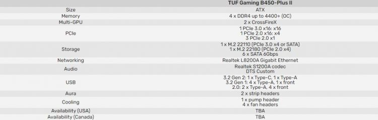

    I jeszcze przy okazji się spytam czy ta płyta "ASUS TUF Gaming B450-PLUS II" była by lepsza od "ASUS TUF B450M-PRO GAMING II", przede wszystkim chodzi mi o dyski M.2 NVMe ?
    W tej płycie "ASUS TUF Gaming B450-PLUS II" dwa gniazda M.2 maja taka specyfikację:
    1 x M.2 Socket 3 with M key, type 2242/2260/2280/22110 storage devices support (SATA & PCIE 3.0 x 4 mode)
    1 x M.2 Socket 3 with M key, type 2242/2260/2280 storage devices support (PCIE 2.0 x 4 mode)
    https://tiny.pl/w7x29
    a w tej co kupiłem czyli w tej "ASUS TUF B450M-PRO GAMING II"
    specyfikacja dwóch gniazd M.2 jest taka:
    1 x M.2 Socket 3 with M key, type 2242/2260/2280 storage devices support (SATA & PCIE 3.0 x 4 mode)
    1 x M.2 Socket 3 with M Key, type 2242/2260/2280 storage devices support (SATA & PCIE 3.0 X2 mode)
    https://tiny.pl/w7x2f
    Z tego co rozumiem to ta która kupiłem lepiej wypada ze specyfikacją gniazd M.2.

    W spec. płyty zakupionej napisano
    Total supports 2 x M.2 slot(s) and 6 x SATA 6Gb/s ports
    * FOR 3rd/2nd/1st Gen AMD Ryzen™/ 2nd and 1st Gen AMD Ryzen™ with Radeon™ Vega Graphics :
    1 x M.2_1 socket 3, with M Key, Type 2242/2260/2280 (PCIE 3.0 x4 and SATA modes) storage devices support*1
    * For Athlon™ with Radeon™ Vega Graphics Processors :
    1 x M.2_1 socket 3, with M key, type 2242/2260/2280 storage devices support (SATA mode)*1
    * For 3 rd/2nd/1st Gen AMD Ryzen™/ 2nd and 1st Gen AMD Ryzen™ with Radeon™ Vega Graphics/ Athlon™ with Radeon™ Vega Graphics Processors :
    2 x SATA 6Gb/s port(s),
    Support Raid 0, 1, 10
    AMD B450 chipset :
    1 x M.2_2 socket 3, with M Key, type 2242/2260/2280 storage devices support (SATA & PCIE 3.0 X2 mode)*2
    4 x SATA 6Gb/s port(s),
    * slot M.2 odłacza SATA 5 i 6
    * M.2 NVMe (PCIe 3.0x 4)
    :?: Zobacz jaki masz AMD cpu Radeon , prztransponuj to na to co napisano wyzej
    JFP2 zaraz obok JFP1 na tej płycie nie ma?

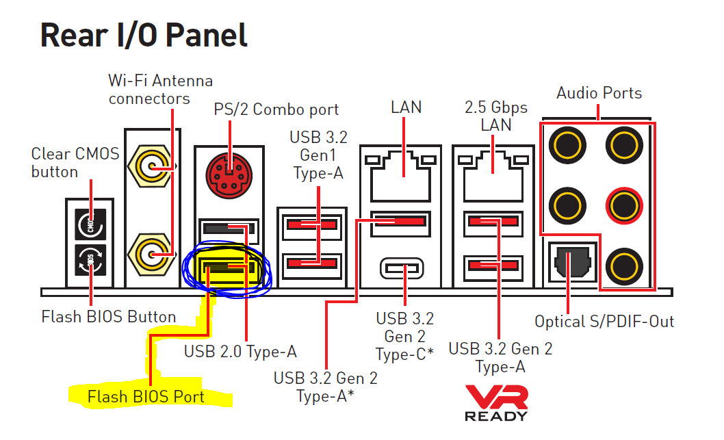

    Poza resetem ustawień BIOS, co zostało już zrobione, warto wgrać od nowa BIOS, tym bardziej że płyta umożliwia takie coś nawet w przypadku jego uszkodzenia. Jeśli płyta nie jest totalnie martwa to powinna wykonać tę procedurę.
    Wygląda ona następująco (opis poniżej, jeśli nie wykonywałeś wcześniej tej procedury):
    Spoiler:
    Przygotuj pendrive (w zasadzie dowolny, nie musi być za duży, często nawet mniejsze działają lepiej) - musi on mieć partycję sformatowaną w systemie plików FAT32. Nie może to być FAT16, NTFS, exFAT czy cokolwiek innego.
    Pobierz BIOS dla swojej płyty. Duża część społeczności twierdzi, że jedną z bardziej optymalnych wersji Agesa dla Ryzenów z serii 3600/3600x była wersja 1.0.0.4 patch b. To byłaby ta wersja: https://download.msi.com/bos_exe/mb/7C35v18.zip - można też pobrać najnowszą (najnowsze Agesa są raczej optymalizowane dla serii 5000) - no ale model 3600 też będzie działać: https://download.msi.com/bos_exe/mb/7C35v1J.zip
    Rozpakuj największy plik z archiwum do głównego folderu na pendrive. Ma on nazwę E7C35AMS.1J0 albo jeśli zdecydujesz się na starszą wersję E7C35AMS.180. Ważne jest, aby ten plik wypakować do głównego folderu pena, w archiwum jest on umieszczony w folderze.
    Po rozpakowaniu trzeba zmienić nazwę wypakowanego pliku na MSI.ROM. W efekcie na penie powinien być w jego głównym folderze plik MSI.ROM.
    Pendrive umieść w porcie USB - koniecznie w tym zaznaczonym, nie zadziała to w innym porcie:
    Podłącz zasilanie do komputera, nie włączaj go głównym włącznikiem, a pstryknij przycisk na tylnym panelu opisany na rysunku wyżej jako Flash BIOS button.
    W tym momencie jeśli pendrive jest prawidłowo przygotowany - płyta poszuka na nim pliku MSI.ROM i spróbuje zrobić flash BIOSu. Dioda LED na przycisku Flash BIOS button zacząć mrugać i powinna mrugać dość długo (nawet około 10-15 minut). Jeśli tak się dzieje, to dobrze, należy poczekać aż przestanie mrugać. Wtedy można próbować uruchomić komputer
    BIOS odpowiada za uruchomienie sprzętu po wciśnięciu POWER, więc warto go zaprogramować ponownie, jeśli się da.

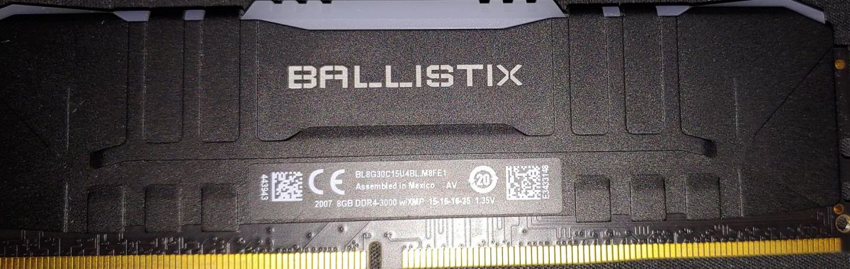

    RAM: 16 GB
    :?: Podaj opisy ze stickerów (lub daj ich foto)
    - ponieważ masz Ryzen 3rd gen. porównaj swoje RAM z listą QVL zalecaną dla tej gen. na nowej płycie Link_ TUF-GAMING-B450M-PRO-II/HelpDesk_QVL

    Co do RAMów to są to: Crucial 2x8GB DDR4 -3000 w/XMP 15-16-16-35 1.35V BL8G30C15U4BL.M8FE1
    Dodam że płytę "MEG x570 ACE" mam z tymi RAMami ponad dwa lata i było OK, leciały na profilu XMP bez podkręcania.
    Nawet jak by RAMy były nie kompatybilne z nowa płytą to chyba płyta powinna się inaczej zachować przy próbie jej włączenia.

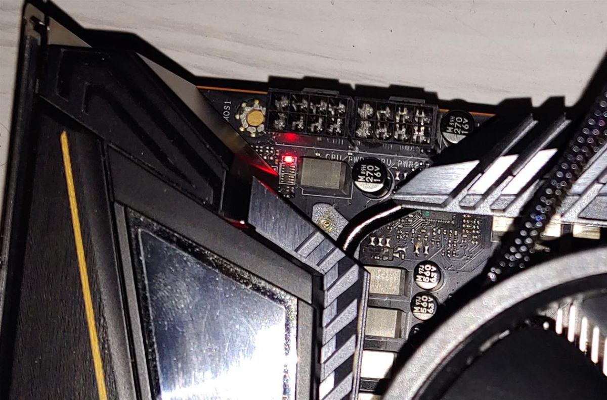

    Jedyna reakcja to zapalona czerwona dioda przy gnieździe 8 pin.
    Troche mi się to wydaje dziwne żeby padł procek bo ani go nie podkręcałem i miał w miarę rozsądne chłodzenie Kraken x53 a temperatury cały czas monitorowałem na pulpicie programem adia wiec chuchałem i dmuchałem na niego.

    Skoro działały wcześniej to jest mało prawdopodobne, żeby nagle zrobiły się niekompatybilne
    :idea: Ale mogły się zepsuć _uszkodzic > jedna lub obie ?
    * to tylko "krzem elektroniczny" i złośliwość rzeczy martwych
    :idea: tych (BL8G30C15U4BL.M8FE1) czyli CRUCIAL Ballistix BL8G30C15U4B DDR4 - 3000 2x 8GB > nie ma na liście wsparcia dla nowej płyty.
    * miałem identyco objaw w swoim kompie, padła jedna z 4-ch RAM , nie wchodził w Bios , paliło sie to co jw., nalazłem uszkodzoną i .. zaczął znowu działac
    p.s
    zrób zestaw tylko cpu, i kombinuj raz z jednym RAM / potem z drugim RAM w slotach na zmianę
