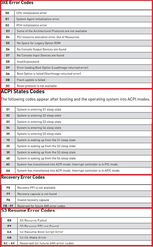

    Dziwnie też wygląda wyświetlacz kodów LED który pokazuje wiele kodów naraz: 43, 44, 47, 48, 49, 50, 51, 53, 55.
    Próbowałem sprawdzić co określają te kody ale niestety nie ma ich w tabeli.

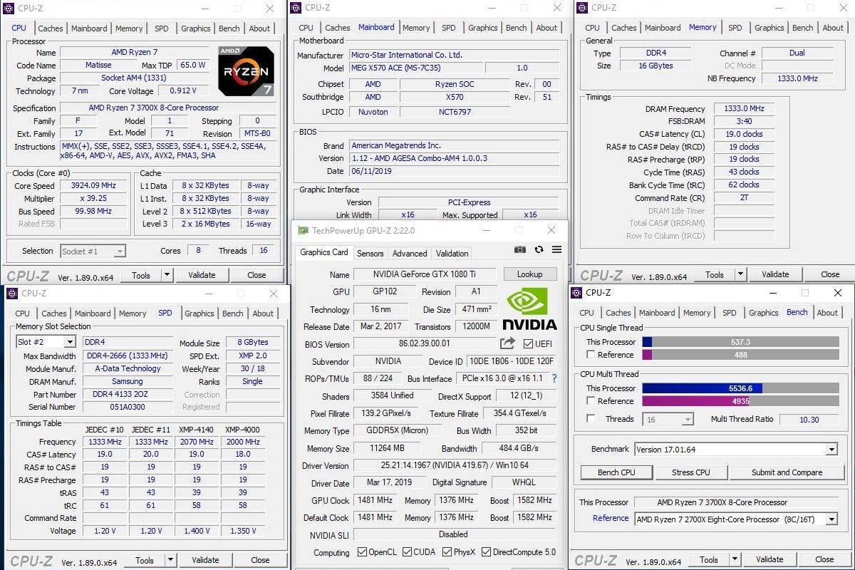

    Taki masz Bios
    Dziwne zachowanie płyty głównej "MEG X570 ACE"
  • #3 18636197
    kriss1974
    Posty: 440
    Pomógł: 3
    Ocena: 79
    lisek napisał:
    Taki masz Bios
    Tak, taki mam BIOS.
    Widzę że też Ci skacze napięcie na CPU bo w BIOS-ie masz 1.4V a w CPU-Z 0.9V.
    Ja taką temperaturę CPU jak Ty 31 C miałem na starym BIOS-ie (1.30) ale jak go uaktualniłem do wersji (1.80) to temperatura podskoczyła o ponad 10 C.

    Nie zwróciłem uwagi na to ?
    Ciekawe.
    * ale to dla F. 3.9GHz (mnożnik 39.5)
    dla F4.3GHz to napiecie 1.52 Link

    Spoiler:
    If I plug any combination of RAM in any of the DIMM slots, I don't hear any beeping. No LED lights are on (at first the CPU light came on and then it went away). I will get the following codes:
    3e 3E - Post-Memory PCH initialization (PCH module specific)
    15 15 - Pre-memory System Agent initialization is started
    cc CC - OEM BDS initialization codes
    92 92 - PCI Bus initialization is started
    c8 C8 - OEM BDS initialization codes
    63 63 - CPU DXE initialization is started
    ea EA - S3 Resume Boot Script Error
    54 54 - Unspecified memory initialization error
    4d 4D - OEM post memory initialization codes
