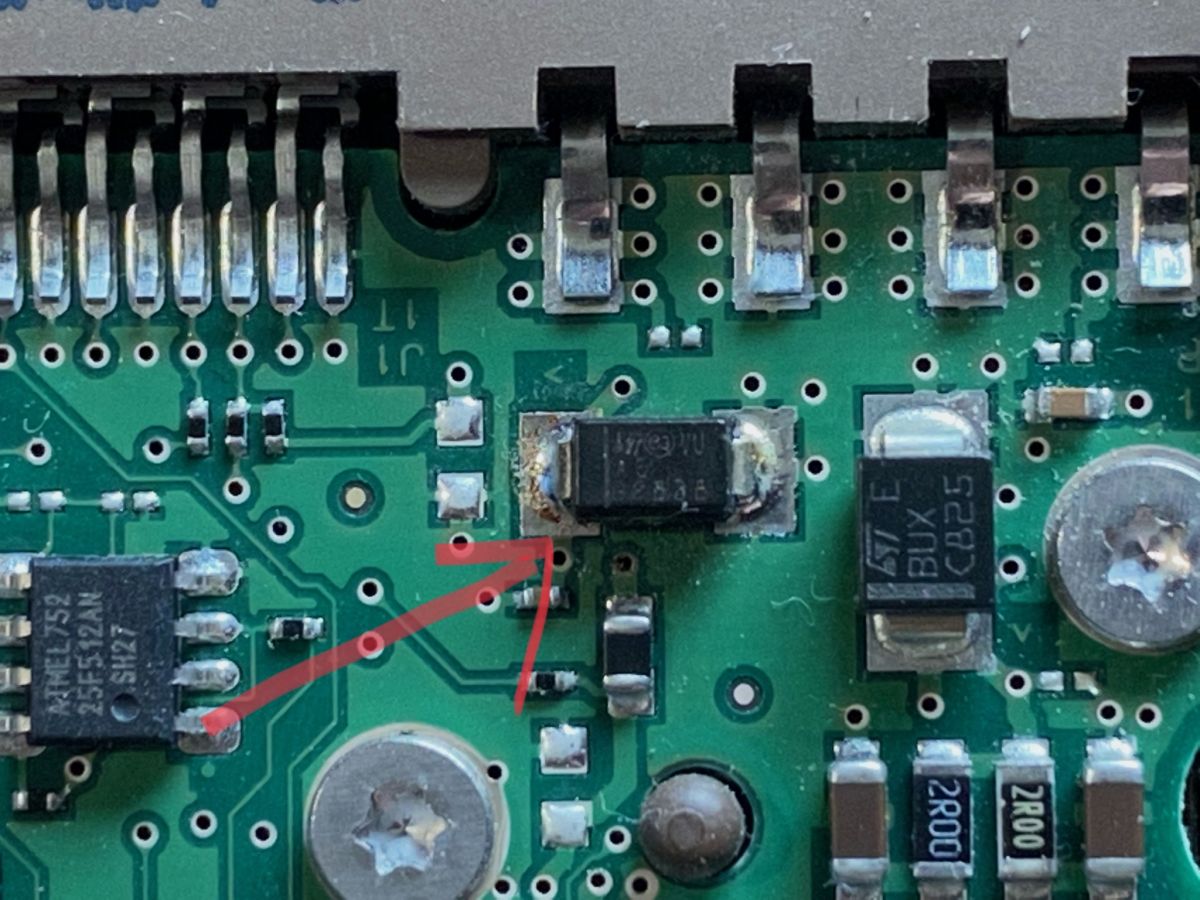

    Dzień dobry,
    upaliłem elektronikę w dysku Seagate ATA ST3500630A. (SEAGATE 500 gb ATA 7200)
    Po wylutowaniu transila dysk ruszył, działa, dane OK.
    Mimo to chcę wlutowac nowa diodę, ale nie mogę odczytać z niej wszystkich parametrów.
    Niby coś takiego jest napisane ale moglem źle odczytać:
    6 lub G
    STelectronics GP828 (chyba)
    ST E3vu
    AC
    W sieci tez nie znalazłem informacji jaka to dioda i czym mogę ja zastąpić.
    Proszę o identyfikacje.....wiem, że ze zdjęcia będzie trudno ale myślę, ze ktoś już
    przerabiał ten temat i wie co tam siedzi. Załączam tylko foto, która to dioda na dysku.

    Witam, myślę że najłatwiej będzie przeszczepić taką diodę z innego uszkodzonego dysku dowolnej marki, są tylko 2 na 5V oraz 12V i łatwo to ustalić.
    A jak nie ma się dawcy to na znanym portalu aukcyjnym są po 10zł + 9 paczkomat.
    Obstawiam że taka dioda w hurtowni będzie kosztować bardzo podobnie.
    :D
    No dobra poszperałem np: w dużej hurtowni mają DESD5V0S1BA-7 minimum 10szt + kurier będzie to samo, ale to jest odpowiedz o którą pytano ;)

    https://community.wd.com/t/hdd-tvs-diode-faq/14692
    Pewniaki to SMBJ12A (12V) oraz SMAJ5.0A (5V).
    BoNt3k napisał:
    DESD5V0S1BA-7 - czy to bedzie to samo?
    To jest dioda dwukierunkowa (bidirectional), dla niej ujemne 5V będzie w porządku, dla elektroniki już nie. Więc ta nie zabezpieczy przed odwrotnym podaniem napięcia.

    Dzieki, w moim przypadku chyba padla dioda 5V (ta co wrzucilem na foto - juz nie pamietam w sumie czy to 5 czy 12 - mozesz mnie utwierdzic?

    Popatrz po ścieżkach, jak idą od złącza zasilania.

    W twoim przypadku wszystko wskazuje że uszkodzona jest dioda 5V, niestety nie widzę ścieżek od spodu płytki, aby nie było już więcej niedomówień proszę sprawdzić miernikiem czy ta dioda idzie do lewego najbliższego bolca zasilania.
    Był bym bardzo zaskoczony jeżeli szła by do tego drugiego skrajnego (czyli 12V) ale, dla 100% pewności...

    Dalej nie mam 100% pewnosci, czy ta zamienna dioda o ktorej napisales DESD5V0S1BA-7 zabezpieczy
    moj dysk na wypadek podlaczenia odwrotnego napoecia. Wlasnie na tym mi zalezy aby bylo jak w oryginale,
    bo teraz dysk dziala tylko chce wlutowac transila ktory przed tym uchroni gdyby co...
    A naposales ze ta dioda (DESD5V0S1BA-7) niestety NIE UCHRONI.....w takim razie ktora?

    SMAJ5.0A to jednokierunkowy transil nadający się do takiego zabezpieczenia. Pamiętaj o poprawnym jego wlutowaniu (jedna strona jest oznaczona paskiem i należy bardzo mocno dopilnować, żeby ten pasek znajdował się po tej samej stronie, co w wysadzonym oryginale).

    Dioda którą zaproponowałem na początku " DESD5V0S1BA-7" owszem nie zapewni tak dobrej ochrony bo zacznie przewodzić/zwierać wszystkie napięcia powyżej 5V oraz poniżej -5V.
    SMAJ5.0A natomiast zadziała wcześniej powyżej +5V i poniżej -0,7V taka jest różnica pomiędzy nimi.
    Aby na dysk "poszło" jakieś ujemne napięcie musiały by być zamienione kable w zasilaczu, lub jakaś trefna przelotka zasilania dysku SATA/Molex, oba przypadku są bardzo mało prawdopodobne.
    Mimo to zawsze lepiej mieć większą ochronę i dlatego na 100% polecam SMAJ5.0A
    Pozostaje nadal ostatnia kwestia ścieżek - aby nie była to linia od +12V
