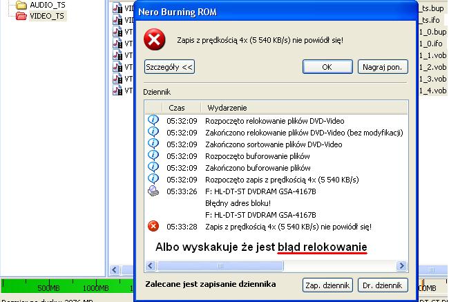

    Witam wszystkich.
    Mam bardzo poważny problem.
    Na 10 filmów tylko 4 nagrało, pozostałe 6 spaliło, były to płyty: DVD+R Dysan i DVD-R Esperanza. Zacznie nagrywać, i przy 2-6% przestaje.
    Ściągnołem BIOS ze strony cdrinfo.pl miałem DL10 zaktualizowałem do DL12 i płytki pali dalej. Problem jak do tej pory pojawia się tylko przy nagrywaniu filmów DVD.
    Nagrywarkę posiadam już tydzień czsau jest to model: LG GSA 4167B.
    W załączniku przedstawiam błąd jaki się pojawia przy nieudanym nagraniu Filmu DVD w Nero 7.0.0.
    Czy to jest wina: płyt, nagrywarki, czy oprogramowania ?

    zobacz jeszcze na innych płytkach, sprawdź taśmę, spróbuj nagrać dvd innym program, zobacz czy jest widoczna jako udma czy pio, jak nie poże to na gwarancję

    Zmień nero na starszą (nowszą ) wersje v6.6.0.18 http://www.cdrinfo.pl/news/8993
    Włącz DMA dla DVD.
    Wypalaj na troszkę lepszych płytach
    Wypalaj z mniejszymi prędkościami np x4 x2

    A jak w tym czasie zachowuje się bufor? Chyba masz pecha do płytek.

    Bufor momentalnie spada, wyskakuje komunikat że nagrywanie się nie powiodło, co do prędkości to mam np. Dysana 8X max. a mam do wyboru: 12X, 8X, i 4X, daję na 4X ale obszary LeadIN i LeadOUT tworzy z prędkością 12X, później hamuje przechodzi na ścieżkę i wyskakuje że nagrywanie nie powiodło się, jak już przejdzie to nagrywa do końca, i bez problemu odtwarza na stacjonarnym odtwarzaczu jak i komputerze.
    Gdzie mogę sprawdzić, czy jest widoczna jako: UDMA czy PIO ??
    Gdzie mogę włączyć DMA dla DVD ??
    Nagrywarka, jest podpięta na 2 kanala (sama) jako: "MASTER"

    Z obrazka widzę że to Nero 7.Też go używam i nie mam takich problemów.Masz zainstalowane ASPI ?

    Nagrywarka DVD LG GSA 4167B w zasadzie nie nagrywa .... sądzę że może zmiana na np. Nero 7.0.12 lub tak najpewniej powrót do stabilnych wersji v.6xxx powinna być podstawą do Twych wniosków co do możliwości i poprawności Twej nagrywarki!

    Zainstalowałem starsze NERO - 6.6.0.6. Zaisntalowałem także te ASPI, kupiłem 10 płytek DVD+R "PLATINET" po 1,00 zł/szt. i biorę się za nagrywanie, po zainstalowaniu starszego Nera i ASPI nagrałem 2 filmy, jednen na płytce: Esperanza DVD-R a drugi już na tych nowych płytkach po 1 zł, i nagrywanie zakończone było sukcesem. Napiszę gdy nagram więcej filmów, i danych.

    Informuję, że używając Nera 6.6.0.6 i po zainstalowaniu sterowników ASPI, nagrałem 7 filmów i 4 płyty z danymi, wszystkie nagrało bez problemu. Nagrywałem na różnych płytkach, z prędkością 4X czyli 5 540 KB/s.

    :arrow: czyli jednak po mych naleganiach co do zmiany oprogramowania w wersji Nero wszystko powróciło jak być powinno :!:
    Oczywiście że mogło to być również spowodowane wersją sterowników ASPI .
    Ważne że POMOGŁO :!: :D
