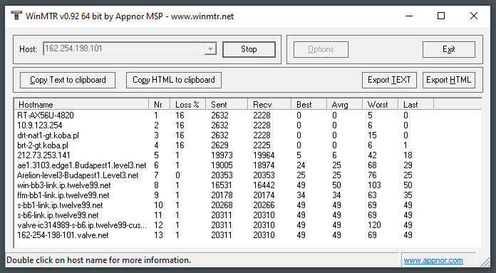

    Witam, podczas grania (CS GO, fortnite, Warzone)na światłowodzie występują opóźnienia gry powolna rozgrywka przeciwnik widzi mnie szybciej przez co nie jestem w stanie komfortowo grac. Ping w okolicach 35 ms
    Miałem nadzieję po zmianie internetu, że będzie o niebo lepiej, a na tę chwilę jest tylko gorzej na plus oczywiście prędkość pobierania. Korzystając z połączenia tethering na telefonie (sieć t-mobile) zjawisko takie jak pisze nie występuje mimo wyższego pingu.
    Zgłosilem się z problemem do INEA i zaproponowali mi adres publiczny IP , czy to w ogóle coś może pomóc ? Czy tylko naciągnięcie mnie na 5 zł miesięcznie.
    Inwestycja z https://fiberhost.com.pl/
    Połączenie przewodowe
    Prędkość 1Gb
    Jeśli potrzeba więcej informacji proszę napisać

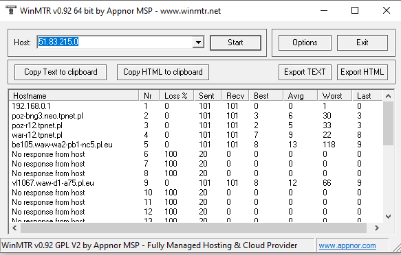

    Ale niestety z tej gry ( CS GO) testu nie mogę zrobić tym programem wyskakuje błąd ip: 51.83.215.0:27015
    Jeszcze pytanko jak moje ip powinno się zaczynać po zmianie na publiczne bo na te chwilę jest to 85.

    IC_Current napisał:
    Przecież masz pingować adres IP a nie cały socket. Tylko to przed dwukropkiem.
    INEA fiberhost opóźnienia w grach online

    @hajtero30
    Nie przycinaj okna bo guzik widać i nie wiadomo który parametr czego tyczy.
    Okno z programu wstaw całe!

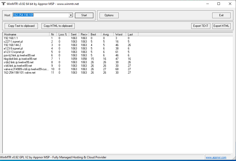

  • #12 20221014
    hajtero30
    Poziom 5  
    Posty: 22

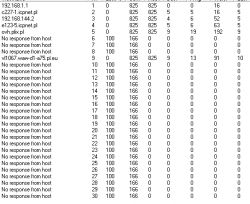

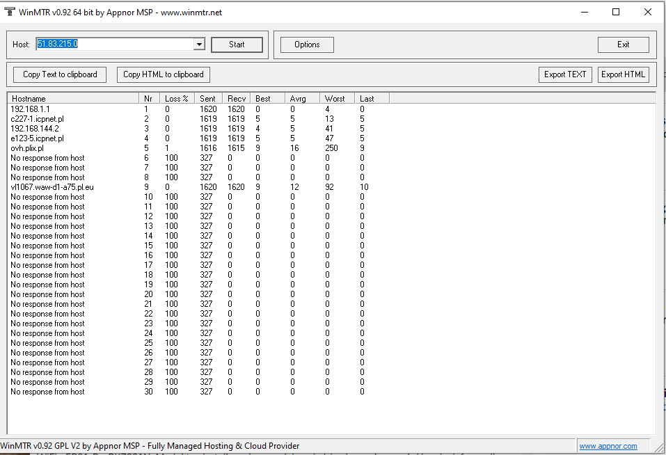

    @hajtero30
    Strat pakietów nie ma.
    Opóźnienia są generowane gdzieś dalej, na punktach styków ruchu międzyoperatorskiego.
    Różne serwery, to i inne drogi pakietów.
    Część pakietów już się wywala na Plixie, a w innym przypadku na serwerach Valve.
    Nic z tym nie zrobisz.
    Op tak trasuje ruch, takie wykupił punkty styku i tak trasuje pakiety.
    Możesz pisać reklamację, ale to musi być snowball, czyli efekt kuli śnieżnej, czyli liczba zgłoszeń idzie w setki/tysiące.
    Jak reklamację wyślesz tylko TY, zbagatelizują to.
