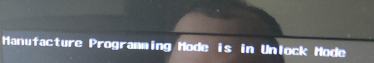

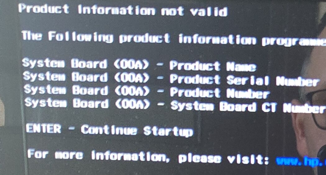

Użytkownik poszukiwał wsadu BIOS do laptopa HP Pavilion 17-e005ew, wskazując na specyfikacje takie jak układ BIOS cFeon QH32-104HIP oraz chipset AMD. Otrzymał pomoc w analizie oryginalnego wsadu, który udało mu się sczytać. Po kilku próbach i wskazówkach dotyczących programowania kości, użytkownik zdołał uruchomić laptopa na wsadzie o nazwie 01982. Ostatecznie problem z uzupełnieniem kluczy BIOS został rozwiązany przy użyciu narzędzi DMI Tools.
