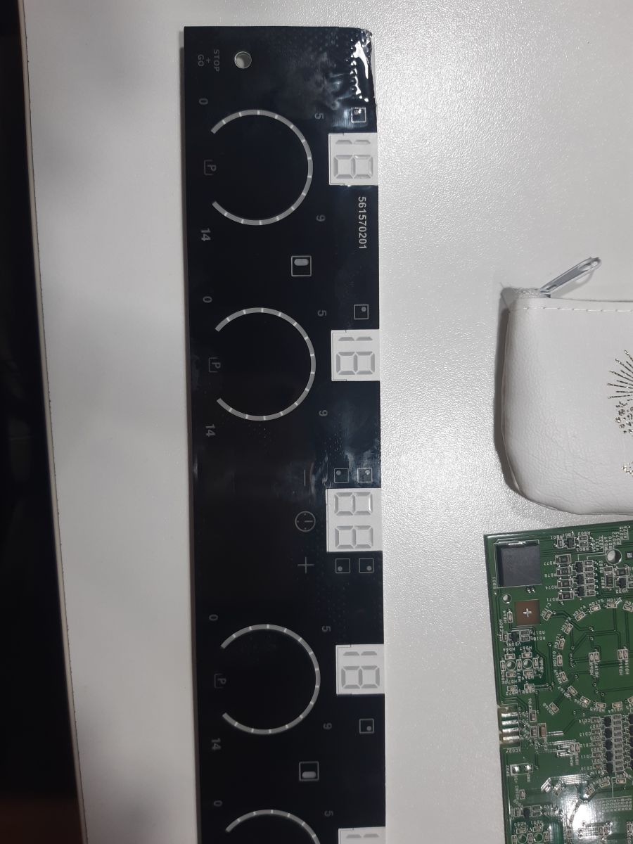

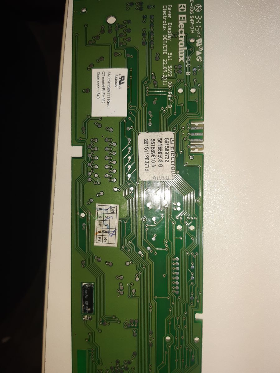

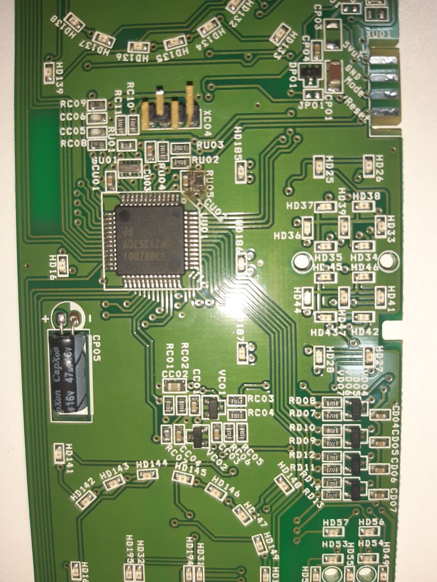

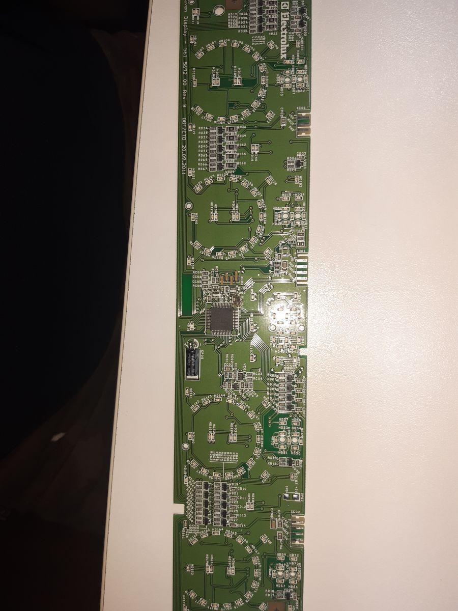

    Posiadam plytę indukcyjną j/w. PRzestała działać jedna sekcja grzania.
    Po rozkręceniu widać na płycie 561569111 uszkodzony rezystor RU05. Ktoś może podać jego wartość i ewentualnie podpowiedzieć co może być przyczyną uszkodzenia tego elementu? Może ktoś ma schemat elektryczny tego modułu?

    Schematu niema i nie będzie, ale prosimy o dobre fotki z tej płyty PCB bo może ktoś ma np. inny model lecz takie samo PCB...

    Załączam kilka zdjęć.
    Zatem jest raczej tak, że na 99% masz uszkodzony procesor i raczej można domniemać, że to już przypadłość producenta... Popatrz np. tam :arrow: Link :idea:

    Tylko, jakby procesor był uszkodzony to raczej nie byłoby sterowania z płyty wogóle.. Chyba, że tylko to jedno wyście zostalo uszkodzone w tym procku.

    Procesor może mieć np. tylko jeden port uszkodzony i wystarczy :D , a modelów jest siedem odmian bo nie podałeś dokładnego modelu (skonfigurowany PLN 904,12) to koszt nieomal zaporowy...
