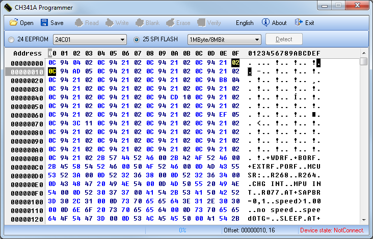

    Karol966 napisał:
    Jak można porównać dwa pliki binarne? W czym je wyświetlić?
    W HxD na przykład.
    Karol966 napisał:
    Jak fizycznie wyglądają dane pliku binarnego?
    Dokładnie tak samo jak w pamięci. To pytanie to jest taka podstawowa podstawa, że ja chyba nie rozumiem o co to pytanie.

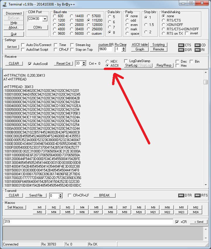

    Pobierając plik hex z serwera i wysyłając go w terminalu widzę dane... o kurcze, no właśnie, widzę dane wyświetlane w ascii:
    Porównanie i konwersja plików BIN i HEX – wyświetlanie, edycja oraz programowanie układów AVR
    Czyli faktycznie C9 to dwa osobne znaki zatem czy chodzi o to, ze jeden ma kod ascii 0x43 a drugi 0x39 i takie kody widzę gdy przełączyłem wyświetlanie odebranych danych w formie hex. Zatem należy wykonać konwersji odebranych danych z pliku hex, dla przykładu C9(ascii) na format 0xC9. Zastanawiam się jak to zrobić, jest późno i głowa już nie pracuje. Szukając podobnego zagadnienia znalazłem ten wątek: https://stackoverflow.com/questions/8551383/h...-a-hexadecimal-string-to-a-binary-string-in-c chciałbym to prosto zrealizować.

    Różnica między binarnym a tekstowym jest taka, że w binarnym znajdują się wszystkie wartości z zakresu 0-255 i powinny być otwierane w trybie "rb" lub "ios::binary", żeby nie było czasem jakiejś automatycznej konwersji znaków końca linii "\n", "\r\n". Nie powinno się je wysyłać do terminala bo terminal interpretuje bajty i może się poprzestawiać, np. zmieni się kolor czcionki, cursor się wyłączy, etc. Do oglądania plików binarnych w terminalu jest kilka programów:
    1. "hexyl" - fajny z kolorowaniem znaków
    2. "xxd" - mój ulubiony, można wyświetlić tekstowo bajty w hex albo binarnie, lub wygenerować kod C do wklejenia w plik źródłowy
    3. "od" - stary ale jary
    4. "hexdump" - działa podobnie jak "od"
    5. możesz też pliki binarne zapisywać np. w formacie base64 (komenda "base64 plik.bin"). Mniej zajmuje miejsca bo korzysta z większej ilości drukowalnych znaków alfanumerycznych od HEX ale jak widać odczyt tego już nie jest tak prosty.

    A już tak blisko było, zapisuję do flasha poprawnie 84 strony pamięci, wysypuje mi się na siódmej stronie dla tego, że program szuka w buforze UARTu wystąpienia ciągu "+HTTPREAD:" a ten sam ciąg występuje również w treści danych binarnych jak i jest wysyłany przez moduł GSM. W jednej paczce danych odczytanych za pomocą HTTPREAD dostaję 2 razy ten sam ciąg i przez to program leci w krzaki. Jak sobie z tym poradzić? Myślałem o narzuceniu funkcji oczekiwania na zadaną ilość odebranych bajtów danych w buforze UARTU ale do póki nie odbiorę ich to nie znam długości całej ramki wiec to błędne koło.

    przecież znasz długość odbieranych danych, bo masz ją w tej samej linii co +HTTPREAD. Danych przeszukiwać chyba nie musisz?

    Prawda, aczkolwiek to polecenie działa również poprawnie gdy prześlemy większą liczbę niż faktycznie została odebrana przez moduł gsm (np ostatnia ramka, ale jej wielkość również znam bo http get zwraca wielkość odebranego pliku). Może błąd leży gdzie indziej, sprawdzam czy odebrałem to czego oczekuję w ten sposób:
    Kod: C / C++
    Zaloguj się, aby zobaczyć kod
    a w RESPONSE_BUFFER mogą znaleźć się również znaki nie-ASCII
    Jako że to i tak rekomendowane to wprowadzam proste szyfrowanie pliku (xorowanie swoim kluczem dowolnej długości). Po dwóch dniach walki, zainstalowałem VS code, dodałem kilka dodatków + kompilator i z pomocą wujka google napisałem program, który szyfruje mi plik binarny. Właśnie wracam do pracy z bootloaderem.
