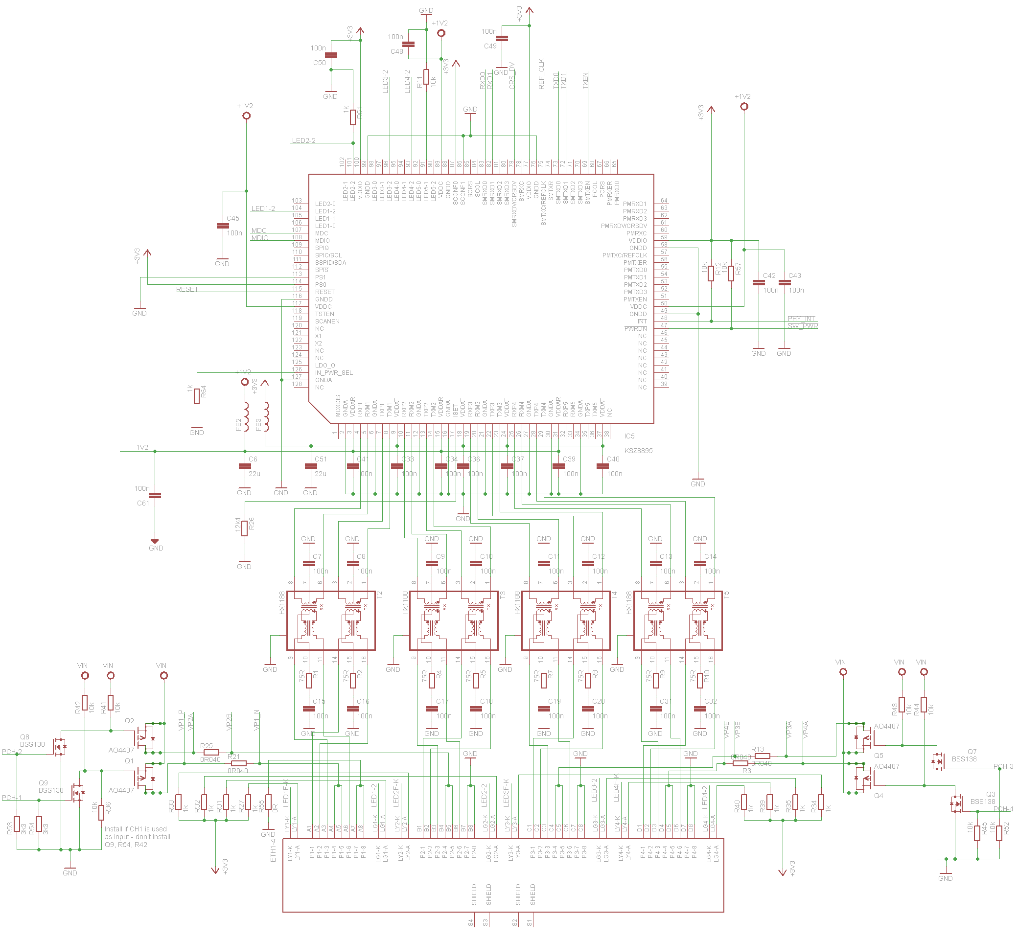

    Sercem układu jest zarządzalny 5 portowy switch KSZ8895RQX produkcji Micrela (Microchip), połączony przez RMII/MDIO z nadzorującym go STM32F107VC. Generatorem zegara jest zewnętrzny 50MHz układ, SG7050CAN-50. Co prawda zegar 50MHz da się wydobyć z układu switcha po podłączeniu doń 25MHz kryształu, ale że potrzebowałem zrobić coś z generatorami, które od lat leżały kurzyły się oczekując na jakąś okazję, no to wykorzystałem je zamiast kryształu. Ten sam zegar jest podstawą taktowania głównego zegara MCU i interfejsu RMII. Dodatkowo na pokładzie znajduje się standardowy 32KHz kryształ dla zegara RTC i wyprowadzenia dla baterii/superkondensatora podtrzymującego domenę RTC.
    Switch z pasywnym PoE na STM32F107 Switch z pasywnym PoE na STM32F107
    Aby dało się switcha rozszerzyć, na złącza micro-JST wyprowadzona jest: magistrala I2C wraz z pinami portów UART, SPI, piny analogowe (pomiar napięcia sieciowego w UPS), SWD, USB-OTG (obecnie nieużywane) i OneWire. Jeśli dane złącze UART/I2C nie jest skonfigurowane jako port szeregowy piny używane są jako standardowe GPIO, do sterowania ledem czy włączenia układu ładowarki. Magistrale SPI i I2C skonfigurowane i włączone są zawsze. Switch z dostępnych dodatków wykorzystuje jeden port I2C na potrzeby ładowarki USB oraz jeden port SPI dla wyświetlacza LCD.

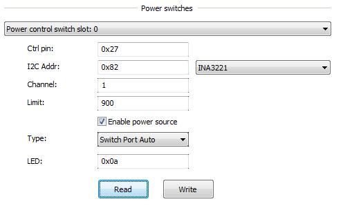

    Na pokładzie znajdują poza tym, wspomniany wcześniej EEPROM (8kiB) - konfiguracja oraz DataFlash (8MiB) - pliki potrzebne dla interfejsu WWW.
    Aktualnie switch pokazuje na wyświetlaczu Aktualne obciążenie ładowarki USB, ilość przesyłanych danych na sekundę dla każdego portu (i całości), sumaryczną wielkość danych otrzymanych oraz aktualne obciążenie każdego z portów. Konfiguracja portów w sofcie:
    I stan switcha:
    Z uwagi na to, że UPS podaje informacje po sieci, że utracono zasilanie sieciowe porty mogą być odłączne w zależności od tego czy sieć pracuje na bateriach czy nie, lub w zależności od poziomu napięcia zasilania/akumulatorów. Całość dodatkowo zabezpieczona 8A bezpiecznikiem na wejściu głównego zasilania. I tak oto switch zasila zegar, panel wyświetlaczy, switcha, dwa access pointy i kilka czujników rozsianych po mieszkaniu.

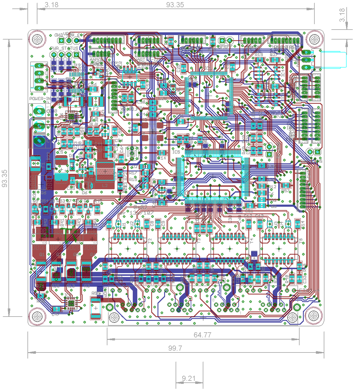

    Czy ja dobrze rozumiem ze ukłaad KSZ8895RQX to komplenty układ 5 portowego Switcha?
    Ilu warstwowe PCB udało się zmieścić na 2 warstwach czy 4?
  • #3 17770909
    Sareph
    Poziom 24  
    Posty: 638
    Pomógł: 65
    Ocena: 378
    Dokładnie tak. Nawet z wbudowaną terminacją. Tylko transformatorów, zasilania, gniazd i źródła zegara brakuje.
    2 warstwy, i nawet wrzucę pcb, bo zapomniałem o nim. ;)
