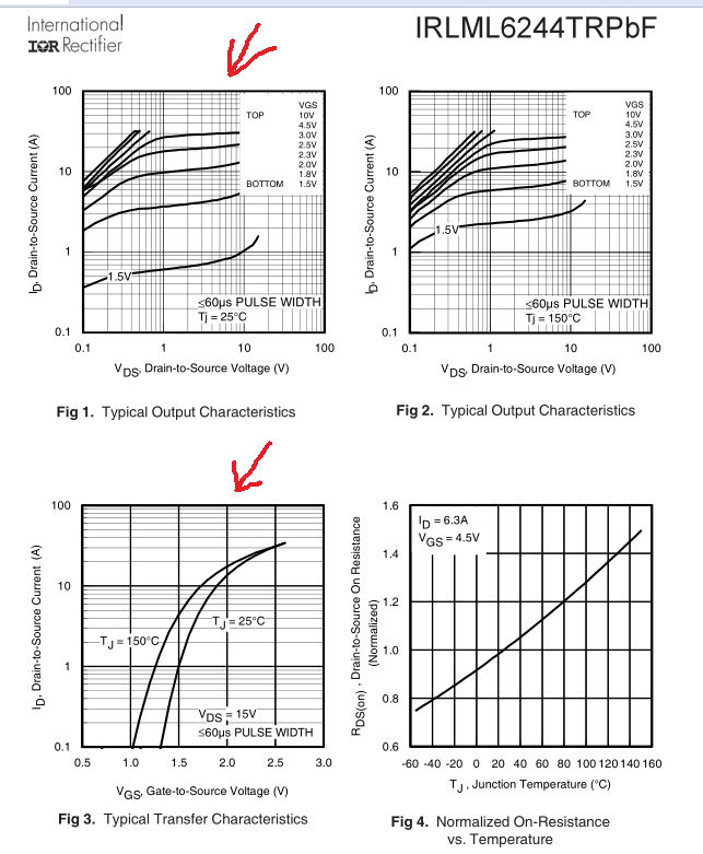

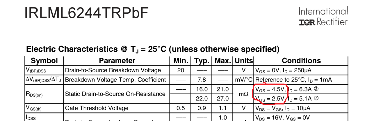

    Czy możesz pokazać jakiś żywy przykład? Jak się do tego zabrać?
    Informacja jakiego Vgs potrzeba jest widoczna w trzech miejscach, najbardziej użyteczna jest ta z pierwszego obrazka ale jak nie ma dla napięć które cie interesują to patrzy się na charakterystyki
    Rds(on) podane dla różnych napięć:
    Dobór tranzystora N-MOS do projektów typu Arduino, ESP
    Charakterystyka przejściowa i wyjściowa - zależność pradu od napiecia bramki

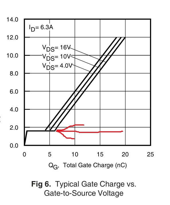

    Czasami skala charakterystyki przejściowej w wyjściowej jest taka że trudno odczytać wtedy patrzę na Miller plateau
    Miller plateau - płaska część charakterystyki bramkowej, to miejsce gdzie tranzystor sie przełącza
    Widać że ten tranzystor przełącza się ok 1,5V-2V (zależnie od prądu) więc żeby był w pełni włączony musimy mieć więcej, nadaje się do sterowania poziomem logicznym 2,5V 3,3V

    W nocie katalogowej MOSFET-a podaje się opór dla jakiegoś napięcia bramki - zwykle typowy i maksymalny. Jeśli ten maksymalny nie jest za duży (on będzie powodował straty: spadek napięcia, grzanie się MOSFET-a), to możesz takiego MOSFET-a użyć i mieć pewność, że się nadaje, ale pod warunkiem, że możesz mu zapewnić takie napięcie bramki, dla którego podano opór. Jeśli zrobisz inaczej, i wybierzesz MOSFET-a, który pasuje według typowych charakterystyk, to jest spora szansa, że trafisz na taki, który będzie miał podobne i będzie podobnie działał, ale może się zdarzyć, że trafisz na taki, którego opór włączenia będzie za duży.
    Zdarzają się MOSFET-y, którym do włączenia wystarczy parę V - robi takie np. Alpha & Omega Semiconductor, w ofercie Piekarza jest AO3401A (P-MOSFET, <85mΩ przy 2,5V), ale dla pozostałych potrzeba co najmniej 4,5V na bramce; inny producent to Advanced Power Electronics: AP2302AGN-HF-3 (N-MOSFET, <60mΩ przy 2,5V). W zagranicznych sklepach bywa wyszukiwanie po napięciu, dla którego podano opór włączenia, i np. https://pl.farnell.com/ ma w magazynie 25 typów, dla których to jest 3,3V, albo mniej.
