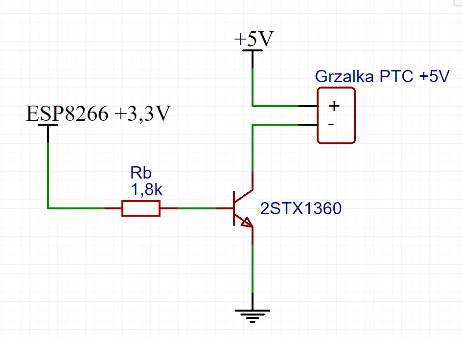

    Witam, chcę zrealizować w swoim projekcie załączanie grzałki PTC zasilanej napięciem +5V poprzez podanie stanu wysokiego na odpowiednim pinie w module ESP8266. Jako, że jestem początkujący prosiłbym o sprawdzenie poprawności przeprowadzonych przeze mnie obliczeń.
    Sprawa wygląda następująco, baza tranzystora jest podpięta poprzez rezystor Rb (ograniczający prąd) do wyprowadzenia modułu ESP8266, gdzie będzie podawane napięcie 0 lub 3,3 V (wyłączona/włączona grzałka). Grzałka jest zasilana napięciem 5V, która na początku nagrzewania pobiera ok. 500mA, natomiast po nagrzaniu ok. 200-250mA. Do załączania grzałki zamierzam wykorzystać tranzystor bipolarny 2STX1360.
    Założyłem maksymalny prąd kolektora, który będzie pobierany ICmax = 550mA (dodałem 50mA zapasu do max. wartości natężenia jaka pobiera grzałka).
    Wzmocnienie prądowe hFE odczytane z wykresu dla natężenia 550mA wynosi ok. 370.
    Obliczony maksymalny prąd bazy IBmax=ICmax/hFE = 1,49mA.
    Rezystor ograniczający RB = (3,3-0,7)/1,49m = 1,74k Ohm (Tutaj pewnie zastosuje rezystor 1,8k z typoszeregu E24)
    Napięcie na tranzystorze w stanie nasycenia dla natężenia 500mA (odczytane z wykresu) wynosi Vcesat = 0,04V
    Moc strat wydzielana na tranzystorze P=ICmax*Vcesat = 20mW
    Nie jestem pewien czy dobrze policzyłem moc strat? Z tego wynika, że tranzystor nie powinien się nagrzewać podczas pracy z takim natężeniem. Jest jakiś sposób, aby to określić jak bardzo będzie się nagrzewał podczas pracy, bo zastanawiam się czy nie użyć innego tranzystora tzn w innej obudowie np TO220, bo nie wiem jak sobie radzą TO92 z odprowadzaniem ciepła.
    Teraz zauważyłem, że tranzystor jest już wycofany z produkcji i na internecie nie można go dostać, a są jeszcze zapasy u mnie w lokalnym sklepie elektronicznym. Zastanawiam się teraz czy wybrać jakiś inny model, który jest obecnie wszędzie dostępny i może w innej obudowie? Chociaż ten ma bardzo przyjemne parametry(niskie napięcie Vcesat oraz wysoka wartość wzmocnienia hFE). Dużo modeli ma wysokie napięcie Vcesat i przy takim natężeniu pewnie będą się bardzo nagrzewać..

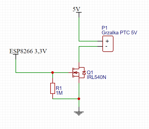

    W zasadzie to myślałem o MOSFET, ale gdzieś przeczytałem, że do sterowania niskim napięciem lepiej użyć bipolarnego, a nigdzie tego nie sprawdziłem. Z tego co teraz doczytałem MOSFET dużo ułatwia sprawę. Znalazłem tranzystor IRL540N, który maksymalne UGS (Threshold) = 2V, więc problemu ze sterowaniem go napięciem 3.3 V nie powinno być problemu (taki tranzystor znalazłem w lokalnym sklepie, wolałbym uniknąć zamawiania jednego elementu przez internet i płacić za przesyłkę). Inny tranzystor to np. IRL3705N, który też ma taki sam Threshold. Nie do końca wiem jak w nim w takim wypadku wyliczyć moc strat i wydzielane ciepło (z napięciem UDS?)? Kolejne pytanie jak zabezpieczyć wejście modułu ESP8266 w razie uszkodzenia tranzystora, dioda prostownicza 1n4007 czy może jakiś transoptor? Rozumiem, że jeszcze pomiędzy bramka a maska powinien się znaleźć duży rezystor odsprzęgający np. 1MOHM?
    To może wcześniejszy pomysł z transoptorem nie jest zły.
    Uce oświetlonego tranzystora to poniżej 0,1V więc na wysterowanie bramki pozostaje ponad 4V, co spełnia wymagany warunek.

    W Esp8266, maksymalny prąd na GPIO to 12mA, to odnośnie postu #2.

    W zasadzie to nie wiem dlaczego miałoby być tak źle z zastosowaniem tego tranzystora? W dokumentacji jest wiązka charakterystyk nawet dla napięcia 3V, które jest trochę niższe niż to 3.3V. Rozumiem, że nie będzie to pełne otwarcie tranzystora, bo 3.3 V to nie 5 czy 10V, ale ja potrzebuję natężenia tylko 0,5A i to na samym początku pracy grzałki potem będzie to jakies 200-250mA, więc w zasadnie najniższy "zakres pracy" tego tranzystora. Gdybym potrzebował natężenie kilku amperów to wiadomo, że muszę zapewnić pełne otwarcie.
    Zgadzam się z tym, że zdecydowanie lepiej byłoby użyć np. AO3402 zamiast IRL540N czy STP16NF06L, ale szukam rozwiązania, do którego nie będę musiał specjalnie dopłacać. Koszt AO3402 - 70 gr, a przesyłka 10zł. Z kolei IRL540N czy STP16NF06L kosztują te 2.5 zł, ale dostanę je od ręki.
    Jeżeli z tymi tranzystorami będzie faktycznie tak, źle no to nie będzie wyjścia może uda się jeszcze znaleźć coś innego, a jak nie to tak jak pisałem specjalne zamówienie przesyłki z lepszymi tranzystorami.
