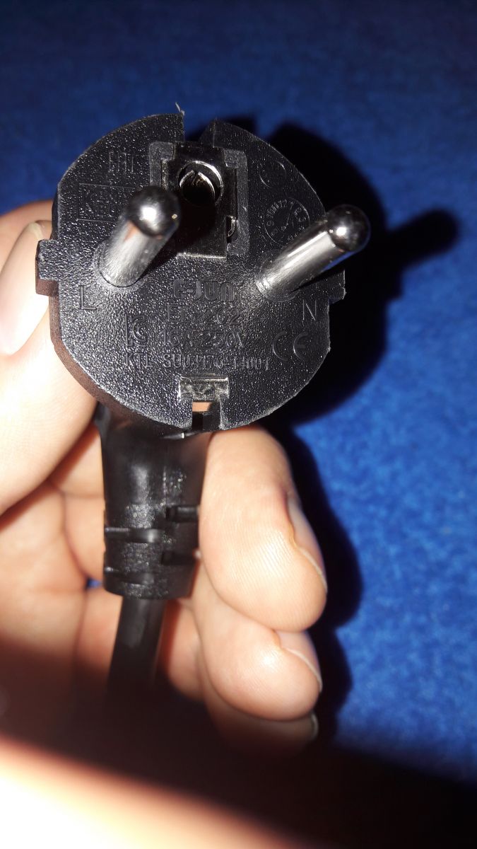

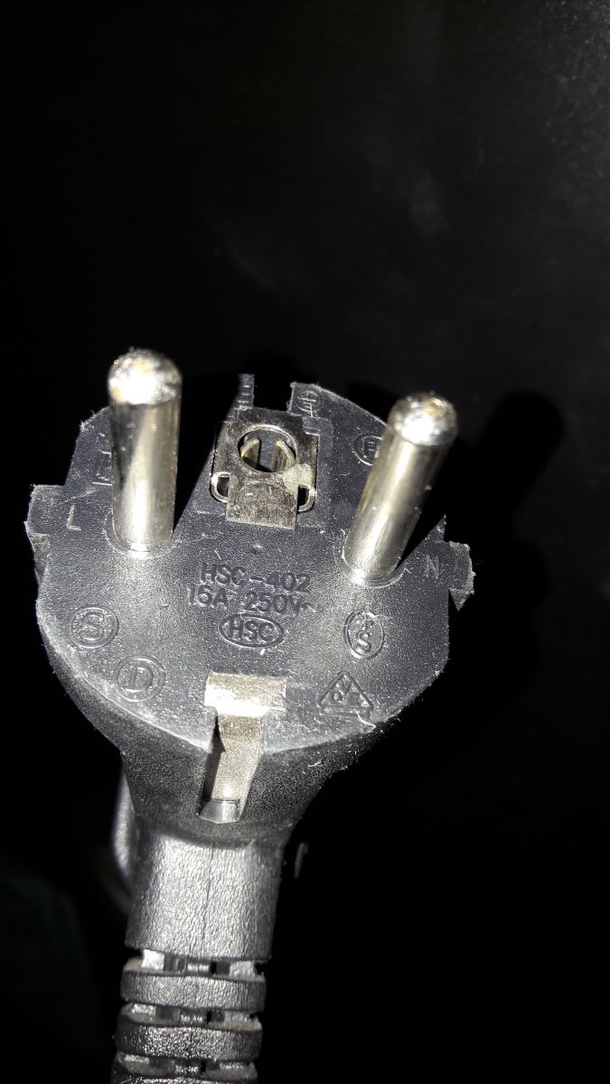

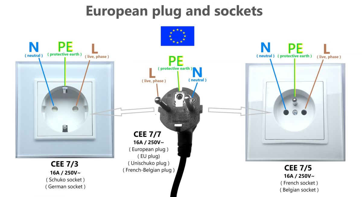

  • #9 20240934
    Tomasz Lew
    Posty: 336
    Pomógł: 57
    Ocena: 190
    towwdi napisał:
    bo np. w gniazdkach mam po prawej L gdzie powinno być pi lewej ale sam je zakładałem a dowiedziałem się po fakcie
    Ja też mam w całym domu po prawej i we wszystkich wykonywanych przezemnie instalacjach też jest po prawej. Gniazdko z bolcem należy do typu gniazd CEE a konkretnie jest gniazdkiem CEE 7/5 więc kiedy styk uziemienia jest na górze (12h) to według standardu IEC faza powinna być po prawej, więc jak najbardziej masz poprawnie podłączone i niczego nie zmieniaj. W gniazdach które mają styk PE na dole faza powinna być po lewej. Styki gniazd CEE są rozmieszczone dookoła i kolejność określa się zgodnie z ruchem wskazówek zegara. Tak mnie kiedyś uczył elektryk a teraz można znaleźć na ten temat wiele informacji. Ten standard ma w swoich przepisach między innymi Francja. Polska nadal ma dozwolone oba warianty połączenia. W ogóle nie sugeruj się tymi bzdurami ze ma być po lewej, bo takich wymogów nie ma od 20 lat. Były za PRL a niektóre stare podręczniki i pseudoporadniki nadal publikują te bzdury. A to zdjęcia wtyczek unischuko, które stosowane są coraz częściej w domowych urządzeniach i zobacz gdzie one mają styk L a gdzie N i który gdzie wchodzi do gniazdka. Jedna jest od nowej lodówki a druga od zasilacza. Mam jeszcze dwa urządzenia z takimi wtyczkami i u Ciebie pewnie też się znajdą... w wielu domach ludzie takie mają a nawet nie zwrócili uwagi i powtarzają mantrę że L zawsze z lewej. Schemat połączeń europejskich gniazd i wtyków pochodzi z Wikipedii, jest wykorzystany w kilku opisach na temat gniazd w kilku krajach
