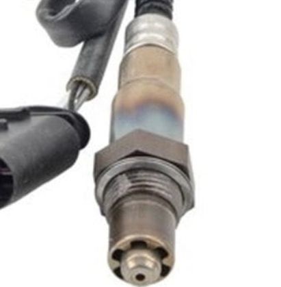

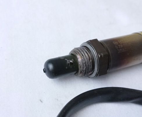

    Witam, mam pewną zagwostkę.
    Jakiś czas temu w moim samochodzie (Audi a3 8l 1.8 125km) wyskoczył mi check engine, po dogłębnej analizie, okazało się że to wina sondy lambda. Stwierdziłem że zamówię sondę i wymienię.
    Zamówiłem, niestety nie zauważyłem że zakupiłem inną, również do tego modelu, ale posiadającą inny numer.
    Moja poprzednia uszkodzona sonda miała 750mm, zaś nowa 720mm
    Numer starej: 0258010032
    Numer nowej: 0258005081
    Co prawda check engine zniknął, tylko obawiam się że dobór złej sondy może mieć wpływ na spalanie lub inną usterkę która ujawni się po czasie.
    Proszę o pomoc

    Jest zamienna, 720mm to długość kabla.
    Jeśli udało ci się ją wpiąć to będzie działać bez problemu.

    Udało się wpiąć, jednak warto dodać że gwint jest inny, we wcześniejszej wyglądało to jak na 1 obrazku, w nowej wyglada to tak: Audi a3 8l - Czy sonda lambda ma aż tak duży wpływ? Audi a3 8l - Czy sonda lambda ma aż tak duży wpływ?

    To tylko inny wygląd, budowa i funkcjonalność nadal taka sama. Nie masz czym się przejmować.
