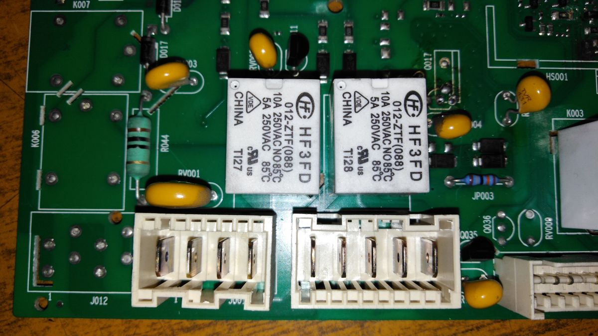

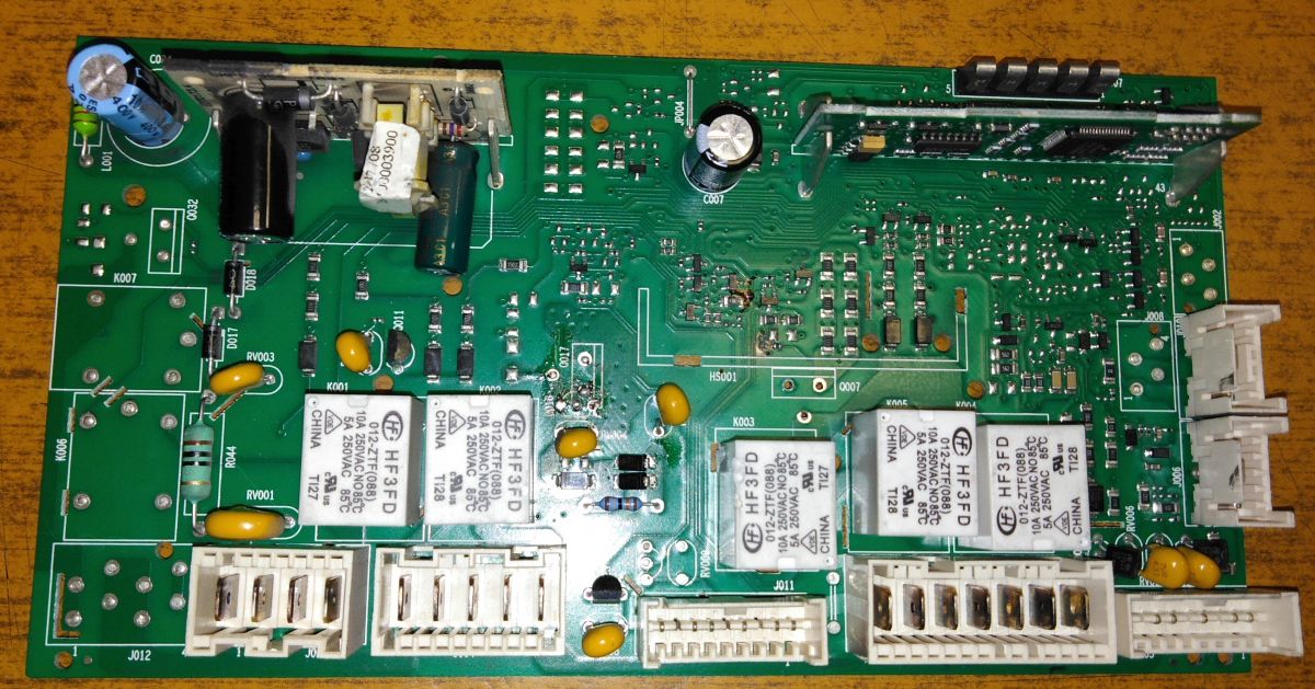

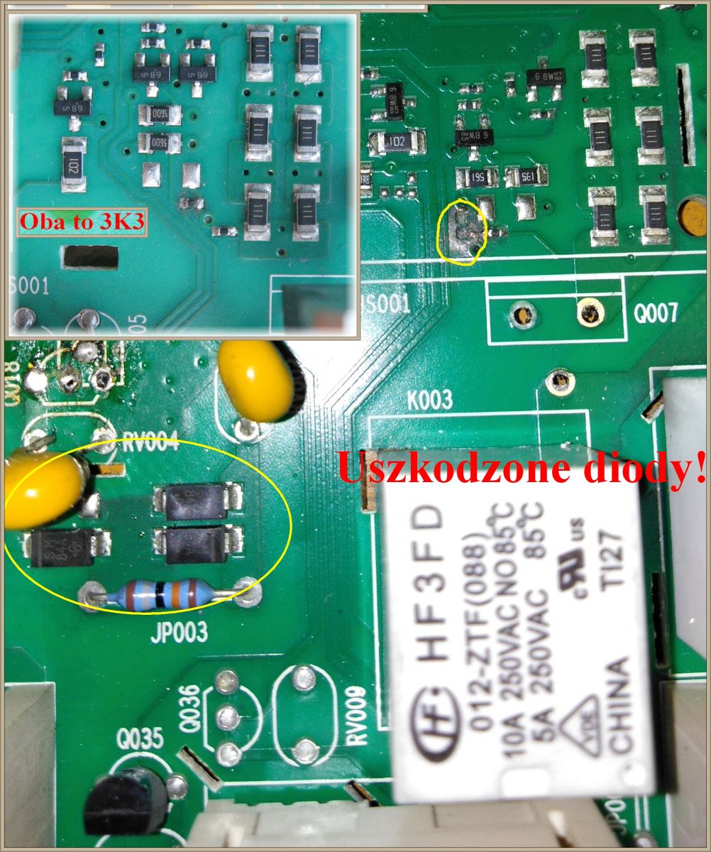

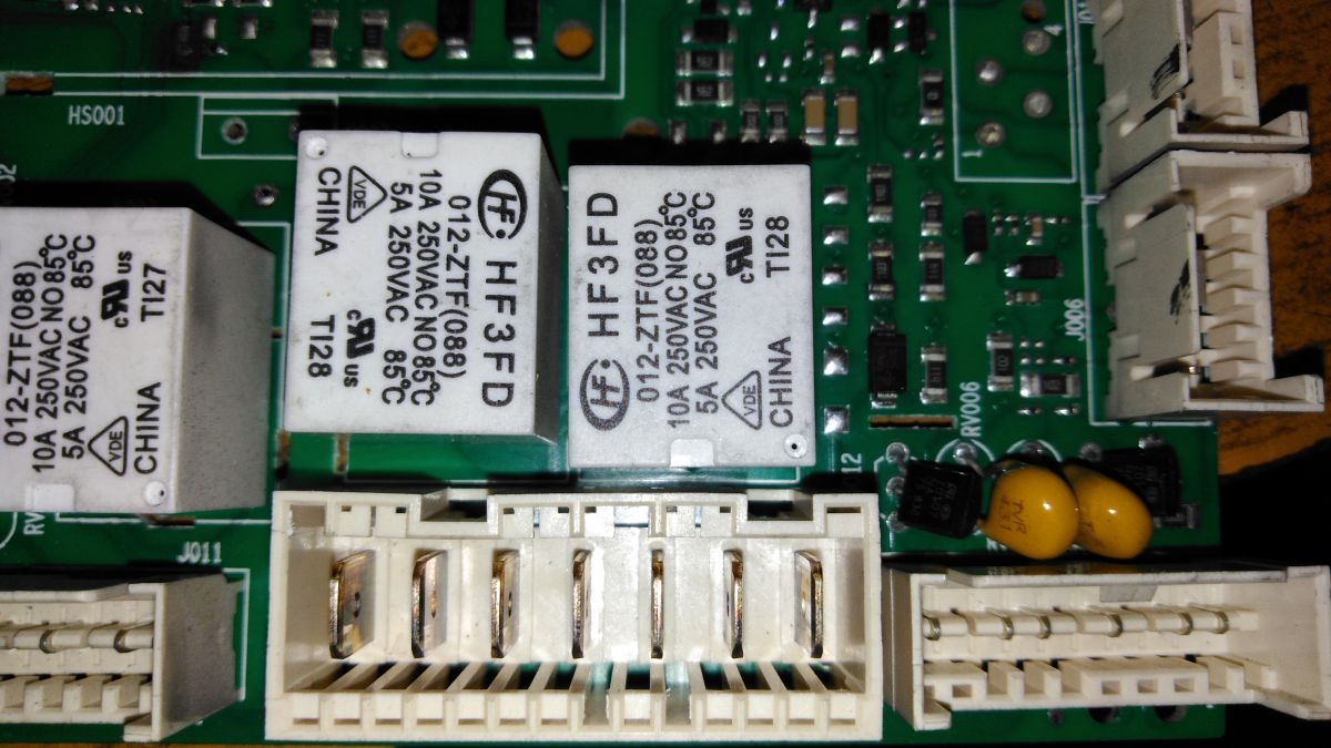

    Zamek zamyka się po zamknięciu drzwiczek pomimo, że nie włączony został start pracy pralki. Zamek został wymieniony na nowy. Na płytce stwierdziłem uszkodzony Q007 (BTB10-800BW), Q018 (Z0107NA) oraz element zaznaczony na zdjęciu, który wyparował i o ten element mi chodzi. Może ktoś wie co tam ma być?
    Jednak z tym akurat nie ma problemu co widać na foto :D Lecz skoro byłeś zmuszony do wymiany blokady to wątpię aby diody zaznaczone na foto były wszystkie dobre? Pokaż ten obszar blokady i podaj wersję PCB (EDT0117.10 czy EDT0117.11 czy inne) :idea:

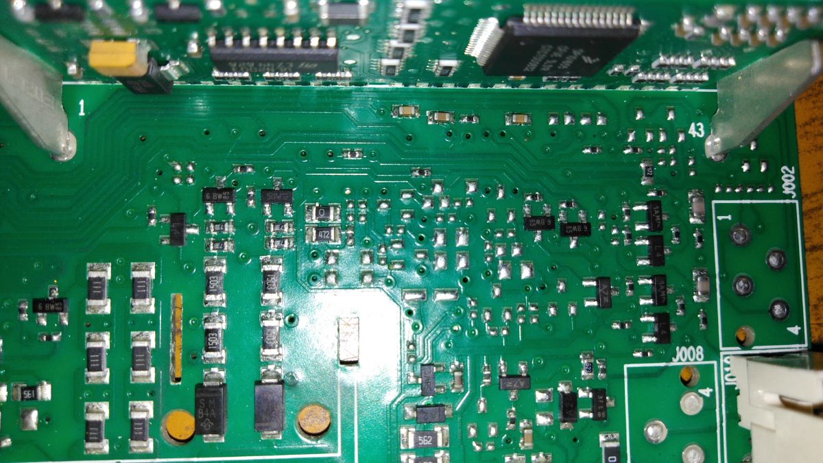

    Dioda trafiona i zaznaczona na zdjęciu. Wersja PCB to EDT0145.6. Czy mogę zastosować Z0607MA i BTB16-600BW. Czy na twoim module triak Q018 też jest odwrócony względem grafiki na płytce PCB.

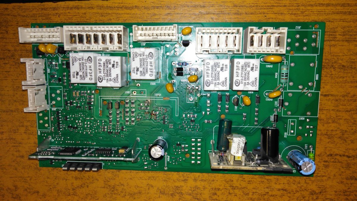

    Dlatego zadałem pytanie abyś podał wersję PCB, a ja tej wersji EDT0145.6 nie mam, ale mam foto dla wersji EDT0145.8. Ponieważ w różnych wersjach stosowane triaki nie są jednakowe, a rysunek na PCB sugeruje, że ma tak być w lutowany jak jest narysowany i gdy ktoś najpierw wylutuje, a potem z reguły wlutuje tak jak sugeruje maska na PCB i tu wykonuje błąd po czym jest po zawodach! Triak ma być taki sam jaki był oryginalnie i ma być tak samo wlutowany jak był pierwotnie i pamiętaj o tym... :idea:
    Pytając o zamiennik trzeba podać:
    Oryginał=zamiennik :?: ponieważ nie każdy "niby triak" jest triakiem i są jeszcze inne parametry ich do uwzględnienia :!:
    PS.
    Daj fajne foto płyty z tej wersji i najlepiej bez radiatora tak dla potomności :D

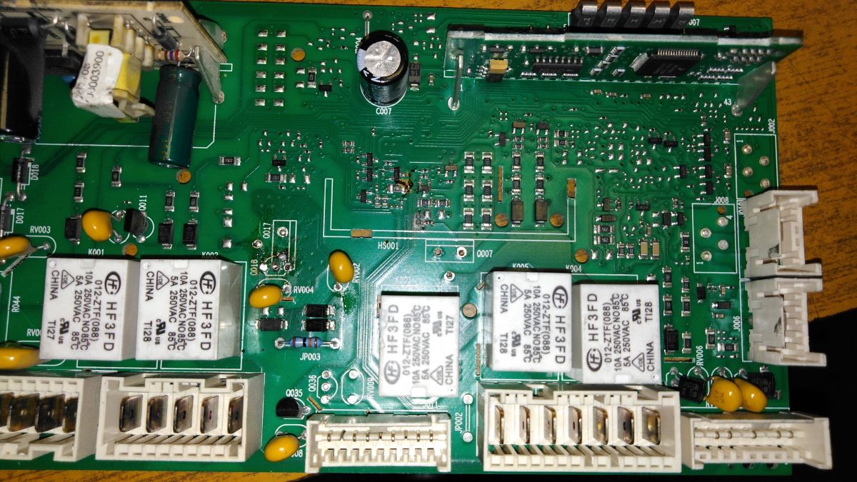

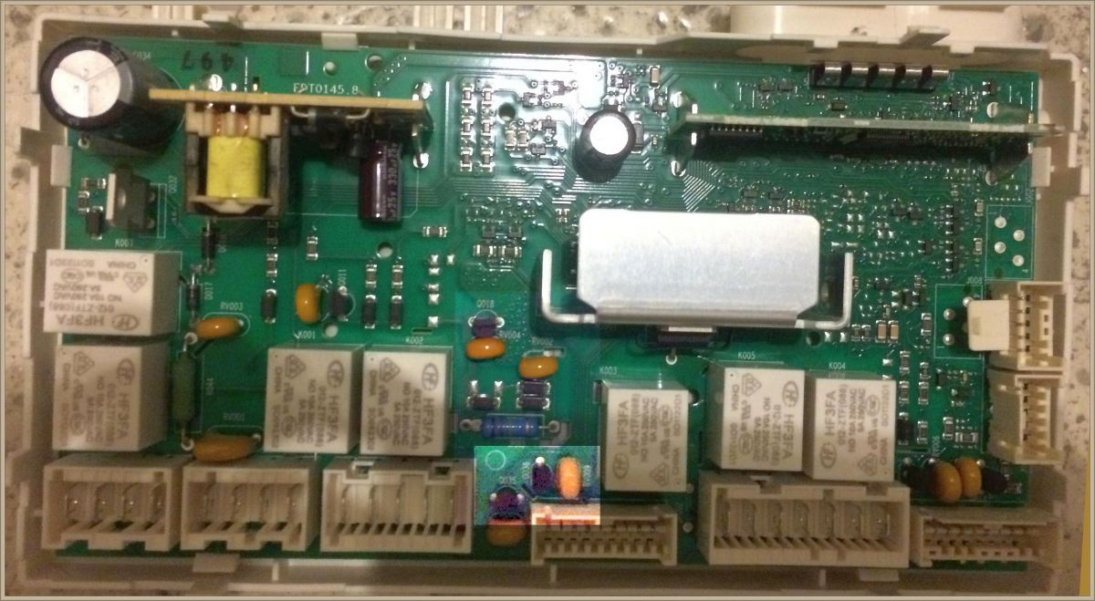

    Czy za Q007 (BTB10-800BW) IT(RMS)=10A, V DRM=800V, IGT=50mA na (BTB16-600BW) IT(RMS)=16A, V DRM=600V, IGT=50mA oraz
    Q018 (Z0107NA) IT(RMS)=1A, V DRM=800V, IGT=5mA na (Z0607MA) T(RMS)=0.8A, V DRM=600V, IGT=5mA. Zapuszczam zdjęcie modułu EDT0145.6 Indesit WIXL 12FRTEY - zamek zamyka się po zamknięciu drzwiczek
    Widzę, że u ciebie Q018 też jest odwrócony względem grafiki. Pozdrawiam
    Dlatego są potrzebne fotki by mieć pewność, a jeśli chodzi o zamienniki triaków jakie podałeś (pomimo drobnych różnic) to powinno to zadziałać o ile same porty procesorów dla tych triaków nie zostały uszkodzone (sam bym zapewne tak postąpił gdybym musiał).

    Przydała by się jednak sesja zbliżeniowa (pewnych fragmentów) jako dobre fotki, ale i tak dzięki w imieniu potomności :D

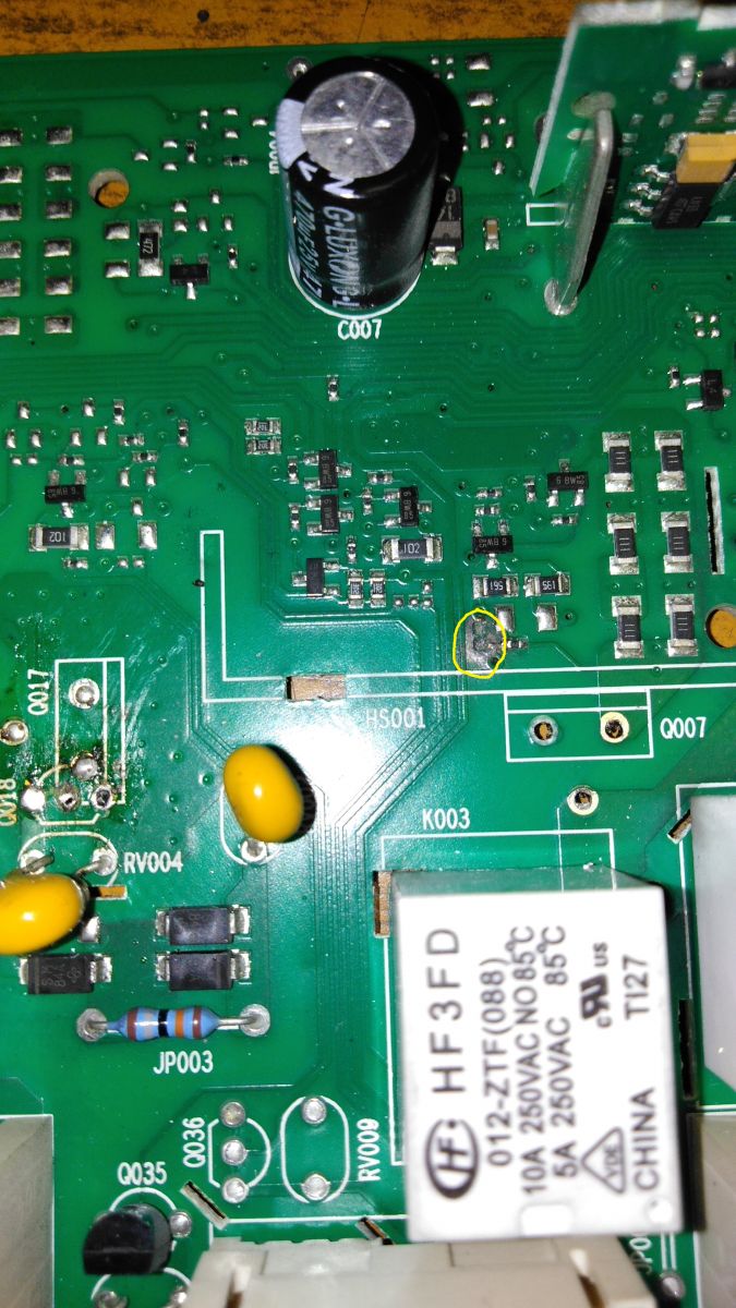

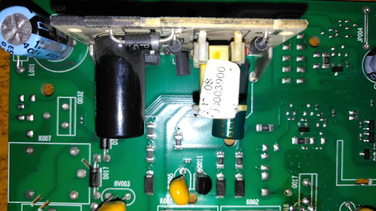

    Co mogę włożyć za diode SM84A lub gdzie ją mogę kupić?
    Zatem proszę:
    SM84A
    SM87A
    SM76A
    GS1M=1000V/1A
    S1M=1000V/1A

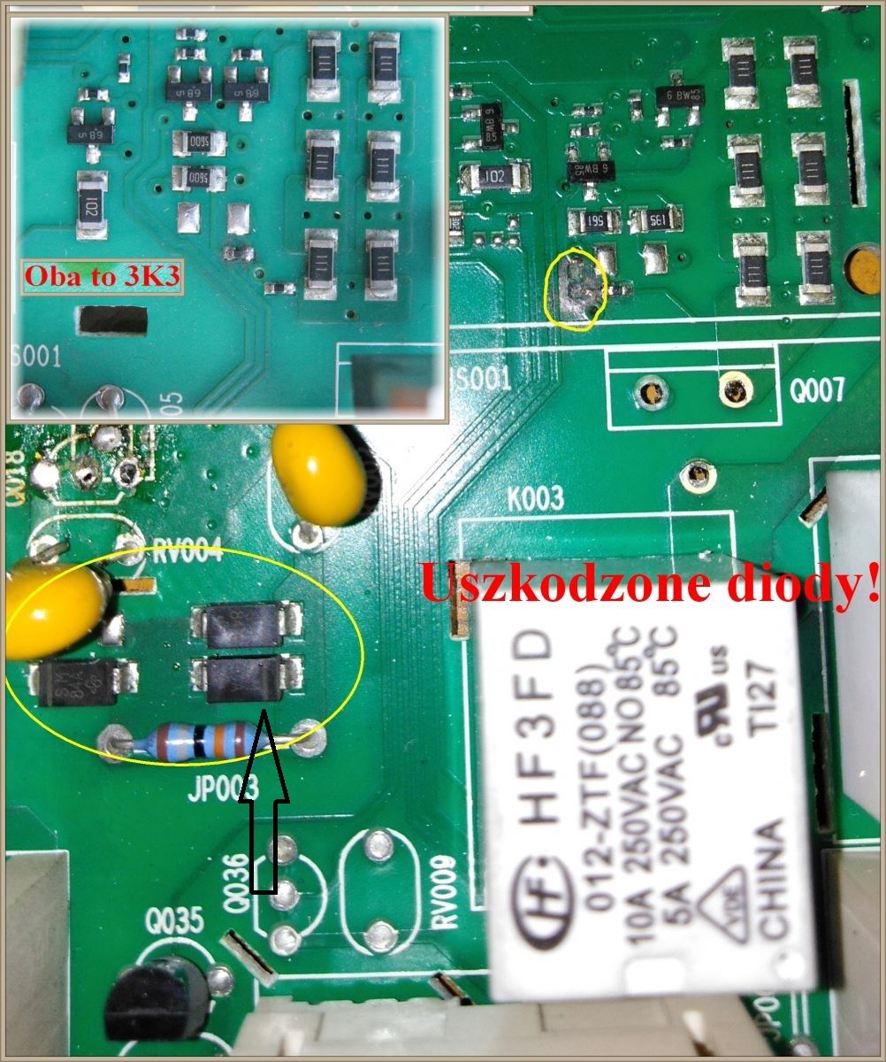

    Dioda wymieniona na GS1M. Teraz pralka zamyka zamek (dioda zamknięcia włączoną), zaczyna pobierać wodę po czym zaczyna ją wylewać. Dioda zamka zaczyna migac czwarta dioda na panelu też. Panel jest po francusku więc przesyłam filmik. Wydaje mi sie, że nie obraca się bęben i dlatego ten błąd.

    Błąd F01-problem z zasilaniem silnika /silnikiem tam szukaj.

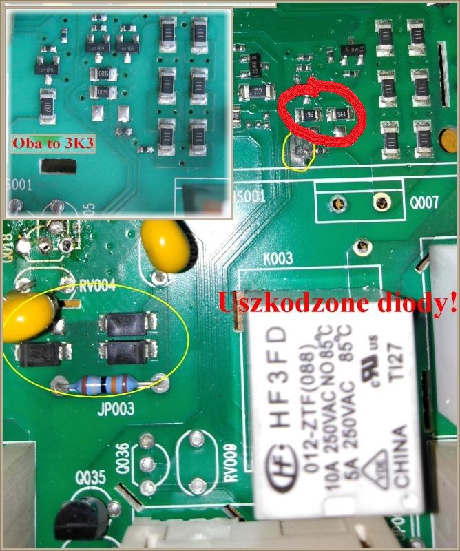

    Uszkodzone były dwa rezystory zaznaczone na czerwono. Pralka działa. Dzięki za pomoc. Zamykam.
