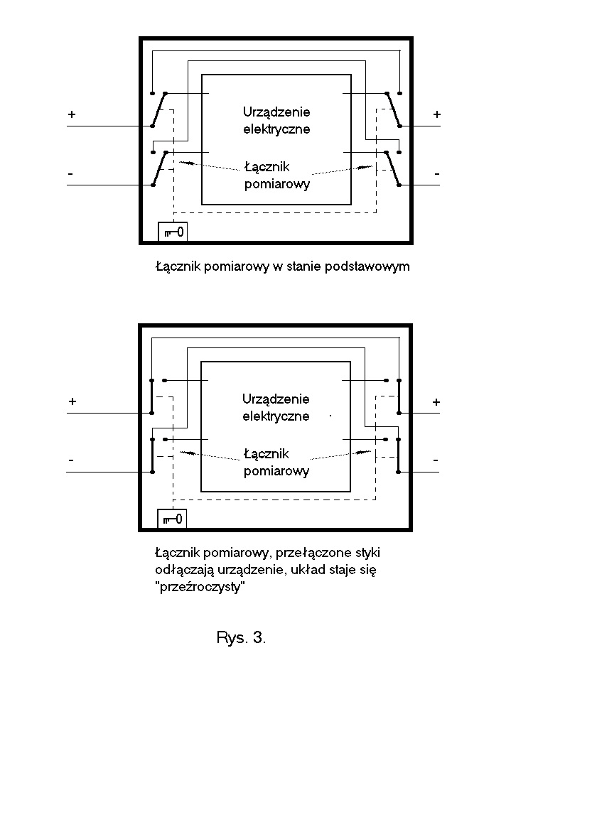

    Przeprowadzałem dzisiaj pomiary powykonawcze instalacji robionej przez innego wykonawcę. Inwestycja już prawie skończona, lokatorzy już pomieszkują. Gniazdka i urządzenia zamontowane ale przeglądu jeszcze nie było. Sprawdzałem ciągłość przewodów ochronnych, zrobiłem pomiar rezystancji uziemienia, wykonałem impedancję pętli zwarcia dla obwodów wtykowych i rozłączyłem urządzenia w celu wykonania pomiaru rezystancji izolacji. Tu się zaczął problem. Rozdzielnia już poskładana na jednej różnicówce wszystkie przewody neutralne obwodów końcowych wpięte pod jedną listwę, wszystkie przewody ochronne wpięte w drugą listwę. Mierzę pierwszy obwód nap. pob. 500 V (odłączone odbiorniki) L1 - N pow 2G om, L1 - PE pow 2G om, N-Pe miernik wykrywa niską rez i nie wykonuje pomiaru. Miałem drugie podejście dla zmostkowanych przewodów czynnych względem przewodu ochronnego ale jak można się domyślić wynik taki sam. Jakieś z urządzeń (nie trzyma) rezystancji między przewodami czynnymi a przewodem ochronnym. Zrobiłem pomiar N - Pe dla napięcia 250V i wynik dochodził trochę powyżej 1 M om. Wykonując pomiar rezystancji N - Pe niskim napięciem pomiarowym wynik wychodzi powyżej 22 G om. Zastanawiając się nad tematem dochodzę do wniosku, że urządzenie zaburzające pomiary to najprawdopodobniej sterownik do rozdzielacza ogrzewania podłogowego ale jeszcze tego nie sprawdziłam. Równie dobrze mogą to być wbudowane sterowniki do rolet albo inne urządzenia sterujące np. oświetleniem. Z jednej strony tego typu przekaźniki przeważnie nie mają konieczności ani możliwości podpięcia przewodu ochronnego ale sterowniki podłogówki z uwagi na pompę mają złącze Pe.
    Żeby wykonać miarodajne pomiary należałoby odłączyć te obwody w rozdzielni (rozłączyć listwę N i Pe) lub odłączyć wszystkie urządzenia (rozmontować łączniki rolet, sterowniki rozdzielaczy itp.) Taki przegląd jest praktycznie nie możliwy...
    Panowie jak sobie radzicie w sytuacjach pomiarów okresowych, kiedy w instalacji są podłączone urządzenia, których odłączenie jest wiązałoby się z demontażem znacznej części instalacji?

    Forma sarkastyczna, prześmiewcza, ale Koledzy dokładnie opisali wartość i sposób przeprowadzania "pomiarów" w praktyce, przez sporą część "pomiarowców" :D
    Dla uściślenia, ten łącznik pomiarowy ma być konstrukcyjnym elementem jakiegoś sterownika, a koszt jego dodania na etapie produkcji urządzenia jest znikomy. Natomiast miałby zastosowanie nie tylko w pomiarach okresowych, ale także w pomiarach diagnostycznych nie tylko sieci, ale i podłączonych urządzeń, również w czasie awarii. O ile przy pomiarach okresowych elektryk to "złodziej, oszust" :D to w czasie awarii prezesi, dyrektorzy stoją nad głową i przebierają nóżkami, tak jakby siku chcieli :D
    I tu szybka diagnoza może uchronić wiele tysięcy (setek tysięcy) złotych. Bo coś się zepsuło w fabryce, a żeby dokładnie sprecyzować co, to trzeba szukać starymi metodami, a to zajmuje czas. W tym czasie fabryka, linia technologiczna stoi i nie tylko nie przynosi dochodu, ale straty generuje.

    Panowie, wydaje mi się że dobrym rozwiązaniem było by składanie rozdzielnic na złączkach pozwalających w łatwy sposób rozłączyć przewody czynne (łącznie z N). Ktoś mi mówił (nie sprawdzałem), że we Francji stosuje się wyłączniki nadpradowe dwu członowe rozłączające przewód fazowy z neutralnym. Wówczas podczas pomiarów moglibyśmy odseparować badane obwody. Ale na ten moment trzeba sobie radzić:) Jako anegdotkę na zakończenie dodam że ostatnio byłem na pomiarach okresowych gdzie IPZ dla każdego obwodu 40 om - Brak podziału PEN. Rezystancja uziemienia pow 4000om a do niej podpięte 3 ograniczniki przepięć mn. Z dwóch falowników PV. Właściciel mówił że elektryk zrobił pomiary podwykonawcze i wszystko było prawidłowo:))
  • #10 20235340
    Zamoj650
    Poziom 5  
    Posty: 19
    Ocena: 5
    Wychodzi na to że pomiar rez. Izolacji będzie stanowił problem do momentu aż nie zmieni się sposób wykonywania rozdzielni elektrycznych. Zastosowanie rozwiązań pozwalających odłączyć przewody czynne (łącznie z N) umożliwiło by odseparowanie badanych obwodów.
