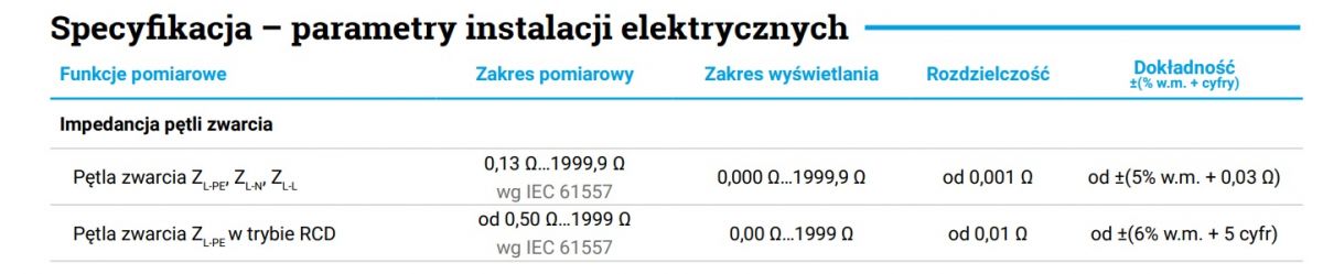

    MPI 530 IPZ najmniejsza wartość mierzona to 0,13Ω.
    (karta katalogowa)
    Pomiary powinny być wykonywane silno-prądowym miernikiem IPZ.

    Atomow napisał:
    Wg producenta ±5% (pętla zwarcia ZL-PE, ZL-N, ZL-L)
    Czy aby na pewno .....
    z instrukcji MPI 530 dla IPZ
    Zakres wyświetlania Rozdzielczość Błąd podstawowy
    0,000...19,999Ω 0,001Ω ±(5% w.m. + 30 cyfr)
    Dla zmierzonej wartości 0,126 oma błąd wyniesie 5% z 0,126 = 0,0063 plus 0,030 = 0,0363 oma.
    czyli de facto ok 30%
    Dla zmierzonej wartości 0,093 oma błąd wyniesie 0,00465 +0,030 =0,03465 oma czyli ok 38%
    Te obliczenia byłyby ważne gdyby mierzona wartość była w zakresie przewidzianym przez producenta. a nie jest, więc ten błąd pomiaru jest znacznie większy....
    Czy uwzględniłeś w pomiarze rezystancję przewodów pomiarowych?

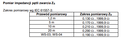

    Ale to i tak czysto teoretyczne, bo jak zostało ustalone dane wejściowe są poza zakresem pomiarowym miernika
    Rezystancja przewodów pomiarowych (oryginalne 1,2m) wynosi ~0,07 Ω każdy. W przypadku pomiaru rezystancji tym miernikiem, istnieje możliwość kompensacji rezystancji tych przewodów. Przy pomiarze pętli zwarcia, można wybrać długości używanych przewodów, ale chyba odnosi się to tylko do zakresu, oraz temperatury otoczenia. Więc pewnie w tym pomiarze rezystancja przewodów pomiarowych nie jest kompensowana, ale tego pewien nie jestem. Nie spotkałem się natomiast, żeby któryś ze znanych mi pomiarowców uwzględniał te oryginalne przewody pomiarowe lub adapter WS-03 (wtyk wtyk UNI-Schuko)
    Natomiast obliczeniowa impedancja przewodu miedzianego, 1,2m, 1mm2 wychodzi mi 0,054 Ω

    Dla:Z+5% +0,03 Ω- Z p. pom.
    L10,126 Ω0,162 Ω0,055 Ω
    L20,134 Ω0,171 Ω0,064 Ω
    L30,123 Ω0,159 Ω0,052 Ω
    Pomiar L2 jest powyżej minimalnego zakresu pomiarowego (tj. 0,13 Ω). L1 i L3, można według mnie uznać za prawdopodobne, gdyby miały większą impedancje niż L2 to pomiar by to pokazał

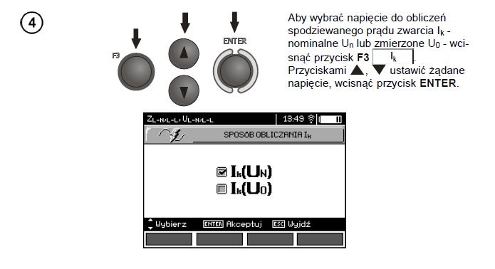

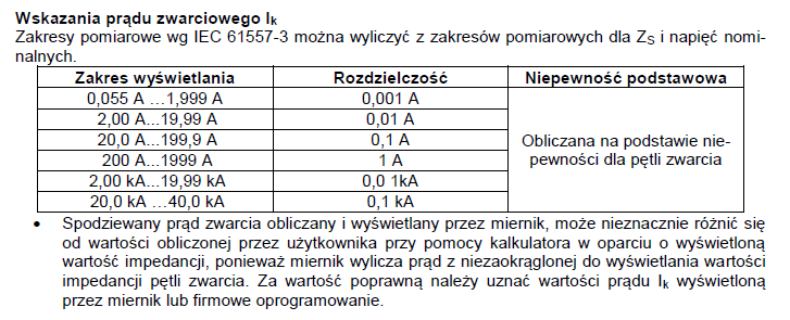

    Wiem, liczy spodziewany prąd zwarcia (w oparciu o napięcie UN lub U0 i zmierzoną wartość impedancji
    Zbyt wysoka impedancja pętli zwarcia linii zasilającej - dywaniki elektroizolacyjne jako remedium?
    CYRUS2 napisał:
    Miernik silnopprądowy także nie mierzy prądu zwarciowego.
    Zapewne tak jak wyżej.
    Jak można policzyć w jedną stronę, to można wzór przekształcić i wyliczyć w drugą. Więc chodzi mi o to, że wskazuje teoretycznie, to co wychodzi z obliczeń.
    Co to jest zmierzona wartość - - to to co wyświetla miernik skorygowane o całkowity błąd pomiaru.
    Błąd pomiaru to nie tylko uchyb miernika.(którego nawet nie obliczałeś)
    (MPI 530 mierzy prądem Isk. 23A)
