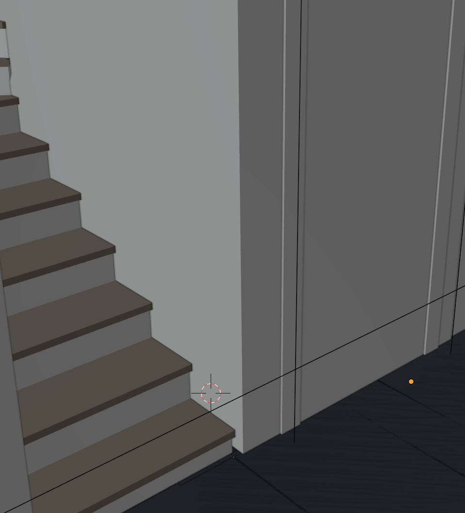

    W domku połowa bliźniaka już prawie wykończonym mam problem z umieszczeniem zasilacza pod schodowe LED-y. Z tego co udało mi się wyczytać na 12 schodów około metrowych będę potrzebował 12 metrów LED 4.8 Wat. Wyliczając moc zasilacza wystarczy to pomnożyć i dodać zapas około 20% co da mi moc zasilacza przynajmniej 80 Wat. Takie zasilacze mają rozmiar 160x40x32 mm co oznacza że do puszki przy schodach zaplanowanej na początku mi po prostu ten zasilacz nie wejdzie.
    Zdjęcie poglądowe miejsca na puszkę zaznaczone kursorem (czerwono biały okrąg):
    LED-y oświetlające schody pod nastopnicami bezpieczne miejsce na zasilacz
    Dodatkowo przy planowaniu tego z elektrykiem nie wziąłem pod uwagę awaryjności takiego urządzenia, co by oznaczało dla mnie wypruwanie puszki przykrytej listwami.

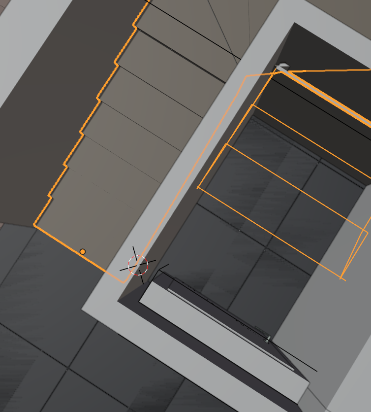

    Dlatego też mam taki pomysł, aby umieścić zasilacz po drugiej stronie tej ściany:
    Gdzie znajduje się toaleta. Po rozmowie z elektrykiem powiedział że nie ma problemu, można się przewiercić, umieścić zasilacz, puścić przewody i rozprowadzić po schodach. Zasilacz umieszczony byłby w szafce pod zlewem i tutaj mam obawy:
    * Nie wiem co na to mówi prawo budowlane, w takim miejscu umieszczać zasilacz szczególnie że przecież przewody do zasilacza będą na 220.
    * Jak to zabezpieczyć, elektryk powiedział mi że można umieścić zasilacz w hermetycznej puszce na zewnątrz i żadna woda się nie dostanie do niego. Czy są jakieś polecane skrzynki z atestami na trzymanie takich urządzeń w miejscach narażonych na wilgoć?

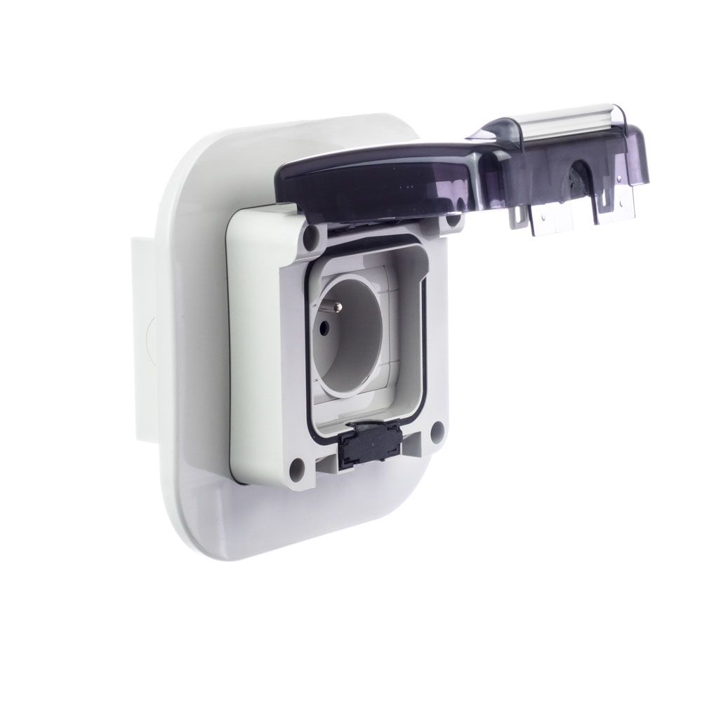

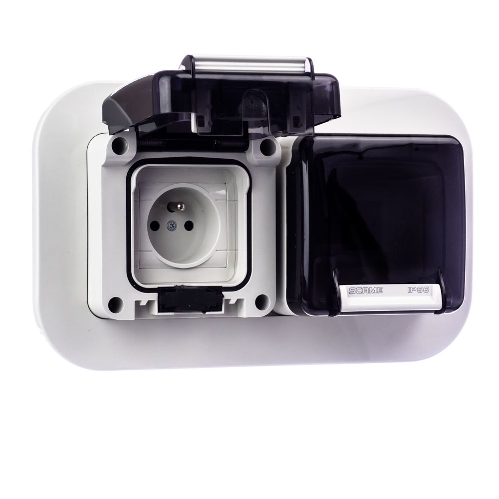

    Pelulator napisał:
    Jak to zabezpieczyć
    Kupujesz zasilacz jak już koledzy wspomnieli IP65. A jak się martwisz o gniazdko to kup sobie takie Gniazdo podwójne lub pojedyńcze zamykane Scame Protecta podtynkowe IP66 i będziesz spał spokojnie. Zastosowałem takie pod zlewem w kuchni gdzie jest podpięta zmywarka. Jak się zdecydujesz to kupując zwróć uwagę na to aby w zestawie była puszka podtynkowa o ile nie wybierzesz opcji na tynkowej lecz pod tynkowa mniej będzie sterczeć elektryk tylko musi powiększyć miejsce na puszkę i osadzić odpowiednio.
