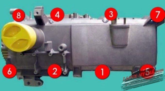

Renault Thalia1 1.4 8v - pokrywa zaworów, śruby trzymające wałek z klawiaturą
ARO180877 15 Paź 2022 01:56 2448 5

    Z jaką siłą dokręcać pokrywę zaworów i w jakiej kolejności w Renault thalia1 1.4 8v?

    Czy ktoś wie może jeszcze z jaką siłą dokręcać śruby olejowe trzymające wałek z klawiaturą?

    Dokręca się je z silą 23 Nm.
    W załączniku Hiszpańska serwisówka do tego silnika.

    Dokręciłem z siłą 30 nie urwałem nic tylko nie wiem czy ma to jakiś wpływ na smarowani itp. Głowica była robiona 3 miesięcy temu u mechanika zaczęła strasznie głośno chodzić po zdjęciu pokrywy okazało się że śruby się poodkręcały trzymała tylko jedna. Musiałem sam zrobić ponieważ potrzebowałem auta. Na razie jeżdżę, nic się nie dzieje mam nadzieję że nic się nie stanie?
