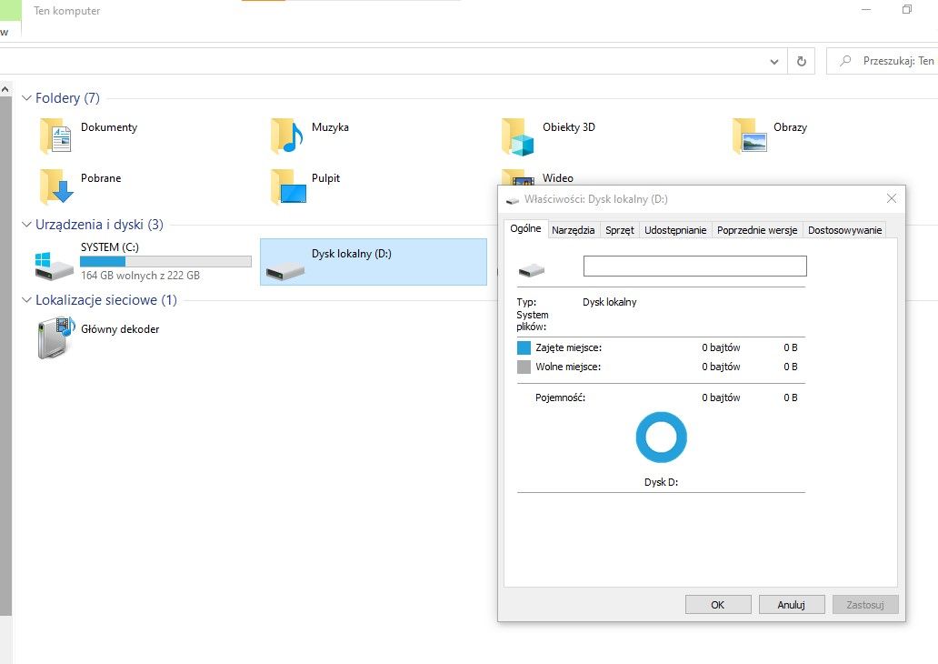

    Ponieważ macie doświadczenie w sprawach komputerowych, to wiecie co i jak powinno się robić, Ja takiego nie mam. Nigdy nie odzyskiwałam zdjęć czy innych danych z dysku, a problem mam po raz pierwszy, więc doświadczenia i konkretnej wiedzy nie mam żadnej. Błądzę jak ślepy we mgle, najwyraźniej pogarszając sytuację :/
    W oknie "Ten komputer" mam taki obraz:
    Odzyskiwanie zdjęć z Digital Image Recovery: Postęp zatrzymał się na 109GB - co robić?
    Niestety nie wiem czym jest SMART i jak go się robi. Czy potrzebne jest jakieś oprogramowanie, jeśli tak, to nie mam takiego.
    Bez pomocy kogoś doświadczonego w odzyskiwniu danych najpewniej sobie nie poradzę
    Model mojego dysku twardego, to: Verbatim 53125 500 GB (napis na dysku jest nieco starty, były często w użyciu, więc jest trochę nieczytelny)
    Tak, na przykład Crystal Disk Info.
    Zapytałbym czemu w takim razie podjęłaś już jakieś działania bez wcześniejszej konsultacji, ale na tym etapie nie ma to sensu.
    Musisz też sobie odpowiedzieć na pytanie czy ważniejsze są dane, czy zdobycie wiedzy możliwym ich kosztem.
    Wszystkie podstawowe informacje do rozpoczęcia pracy masz tu:
    https://www.youtube.com/watch?v=-eVWTm2_nKY&t

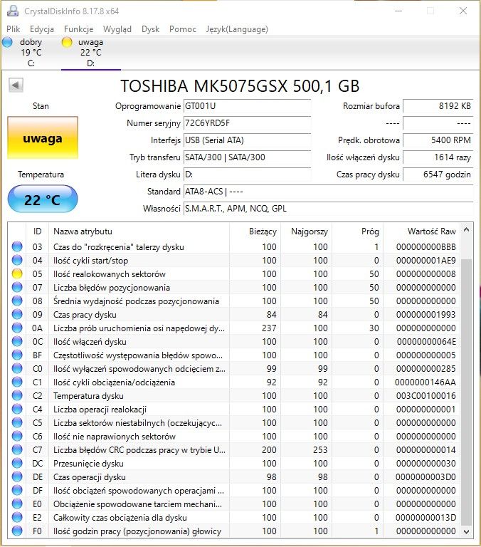

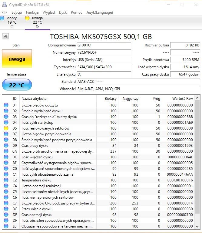

    Sądziłam, że wystarczy program do odzysku zdjęć, a tymczasem to się nie do końca sprawdziło.
    Zainstalowałam Crystal Disk Info., który wygenerował takie dane o dysku, który mi się nie chce otworzyć:
    Odzyskiwanie zdjęć z Digital Image Recovery: Postęp zatrzymał się na 109GB - co robić? Odzyskiwanie zdjęć z Digital Image Recovery: Postęp zatrzymał się na 109GB - co robić?
    Jaką diagnozę o kondycji dysku można na podstawie tych danych postawić?

    Nie jest dobrze, ale nadzieja nie umarła. Tzn. stan techniczny dysku jest zły, struktury logiczne pozwoliłaś rozwalić chkdskowi, ale wciąż jest nadzieja na uratowanie istotnej części zdjęć bez wydawania kwoty, która na ten moment diagnostyki wydaje mi się wygórowana.
    Zorganizuj sobie drugi dysk 500 GB i wykonaj kopię posektorową.
    W programie DMDE w narzędziach wybierz "kopiuj sektory". Jako źródło ustaw tę toshibę, jako dysk docelowy, drugi dysk. Bardzo ważne - dane na dysku docelowym zostaną bezpowrotnie zniszczone - dlatego się nie pomyl! W parametrach ustaw przeskok o 4096 sektorów w przypadku wystąpienia błędu zaznaczając, by program wracał po przeskoku. Zapisz też dziennik skanowania, by nie wracać do tego, co już zostało wyklonowane w razie przerwania procesu.
    Ponieważ część zdjęć już masz uratowaną, a struktury logiczne ucierpiały przy próbie automatycznej pseudonaprawy, możesz spróbować kopii wstecznej. Będzie ona wykonywana od końca dysku.
    https://dmde.com/pl/manual/copysectors.html
    Niestety jakość tłumaczenia nie jest najlepsza.

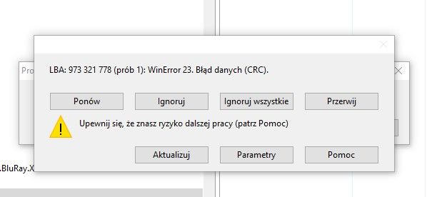

    Jestem w trakcie robienia kopii posektorowej i właśnie wyrzuciło mi taki komunikat:
    A chwilę wcześniej znów pojawiło się okno o potrzebie sformatowania toshiby. Nie wiem co mam dalej robić? Pilnie proszę o podpowiedź. Czekam!

    Ignoruj wszystkie. Masz uszkodzony dysk - błędy będą występowały, musimy je jakoś obsłużyć.
    W żadnym wypadku nie formatuj tego dysku. Dość już masz problemów, nie dokładajmy kolejnych.

    kaleron napisał:
    Ignoruj wszystkie.
    Tak zrobiłam ponieważ monit powtórzył się kilka razy gdy tylko kliknęłam "Ignoruj". Od wczoraj wieczór do dzisiaj do 12.20 DMDE zrobił 18 %. W ustawianiu parametrów zastosowałam się do poleceń Łukasza W z filmiku na youtube, który mi podesłał mając nadzieję, że nie zchrzanię sprawy, bo robię to po raz pierwszy.
    Stan kopowania DMDE na godz. 12.20
    Program kopiuje wszystko, co do tej pory było zapisane na toshibie, a co niekoniecznie potrzebuję odzyskać, ponieważ już to mam zapisane na innych nośnikach. Czy aby zawęzić obszar kopiowania posektorowego do wybrabnych folderów powinnam zaznaczyć: "PILK" zamiast: "DYSK"?

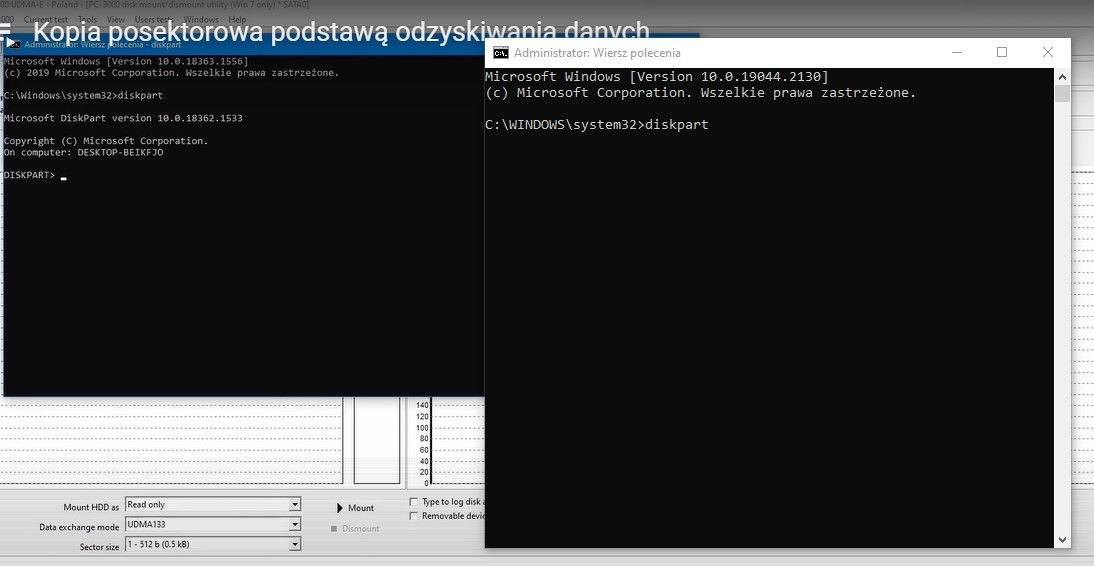

    Pamiętaj, aby wyłączyć automontowanie dysków w systemie, żeby nie pozwolić na uruchomienie CHKDSK.
    Jak to zrobić, skoro program tworzy kopię posektorową i nie ma dostępu do jego funkcji? Gdzie mogę podejrzeć jak to się robi, żeby nie bładzić i czegoś nie zepsuć? Czy w filmiku, który mi przysłałeś jest to pokazane?
  • #23 20245960
    Łukasz_W
    Posty: 5038
    Pomógł: 631
    Ocena: 646
    Szósta minuta i dwudziesta sekunda filmu.
    Konto firmowe:
    HEX SERWIS
    Smołdzinska 2B/16, Kobysewo, 83-304 | Tel.: 530XXXXXX (Pokaż) | Strona WWW: https://hex-serwis.pl
  • #24 20246082
    cedra44
    Poziom 5  
    Posty: 73

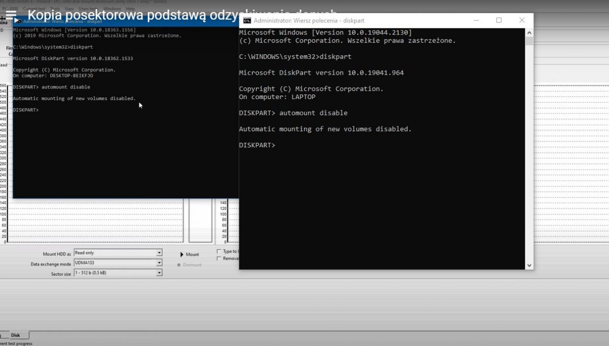

    Znalazłam, wpisałam "diskpart" i nic się nie zadziało, czy trzeba to jakoś zatwierdzić np. kliknąć Enter po wpisaniu tej komendy? Wolę zapytać, bo nigdy nie grzebałam w systemie, a nie chcę sobie zaszkodzić.
    Tak to wygląda:
    Zaryzykowałam klikając "Enter" i poszło dokładnie tak jak to pokazałeś w filmiku.
    Mam jednak teraz prośbę, jak to później przywrócic do poprzednich ustawień? Czy zmienione ustawienia nie zakłócą pracy systemu gdyby je takimi pozostawić na stałe?
  • #25 20246128
    Łukasz_W
    Posty: 5038
    Pomógł: 631
    Ocena: 646
    Wystarczy zamiast opcji DISABLE wpisać ENABLE i zatwierdzić, także jest to odwracalne.
    Nie zakłóca to również pracy systemu.
