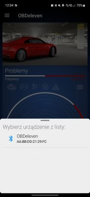

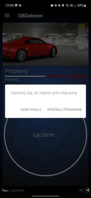

    Cześć, w Golfie 2013r. 2.0 TDI CRBC 2 lata temu miałem podobna awarię eletromechanik sobie poradził - podobno nie bylo komunikacji pomiędzy modułami i musiał wgrać nowy program nowe kodowanie? Problem znikł. Teraz na dniach auto spotkała awaria pompy paliwa i modułu sterującego tą pompą. Gdy odebrałem auto od elektromechanika pojawił się podobny problem (wideo). Jednak po krótkiej chwili znikł do następnego dnia. W tej chwili dzieje się to co na nagraniu i auto nie kręci, nie ma nawet informacji żeby nacisnąć sprzęgło żeby uruchomić silnik. Obd eleven nie widzi żeby zapłon był włączony.
    Golf 7, nie odpala - Wyświetlają się wszystkie błędy, rozrusznik nie kręci Golf 7, nie odpala - Wyświetlają się wszystkie błędy, rozrusznik nie kręci
    Ma ktoś z was pomysł jak to ugryźć?
    Link do wideo: https://youtu.be/uFD-AquSRJU

    @Cypisek0 udalo sie coa ustalic?
    Znajomy ma dokladnie ten sam problem. Wjechal na garaz, wymienil olej, chcial odpalic auto zeby zassalo olej i na desce wyswietlaja sie wszystkie bledy ze wszystkich modulow, rozrusznik nie kreci. Po podpieciu vcds nie laczy sie ze sterownikiem silnika...
  • #5 20258832
    fish420131
    U znajomego powodem byl uwalone ECU. Po wymianie i kodowaniu auto pali i jezdzi.
