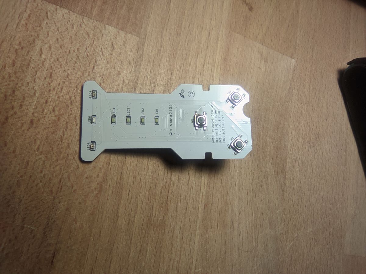

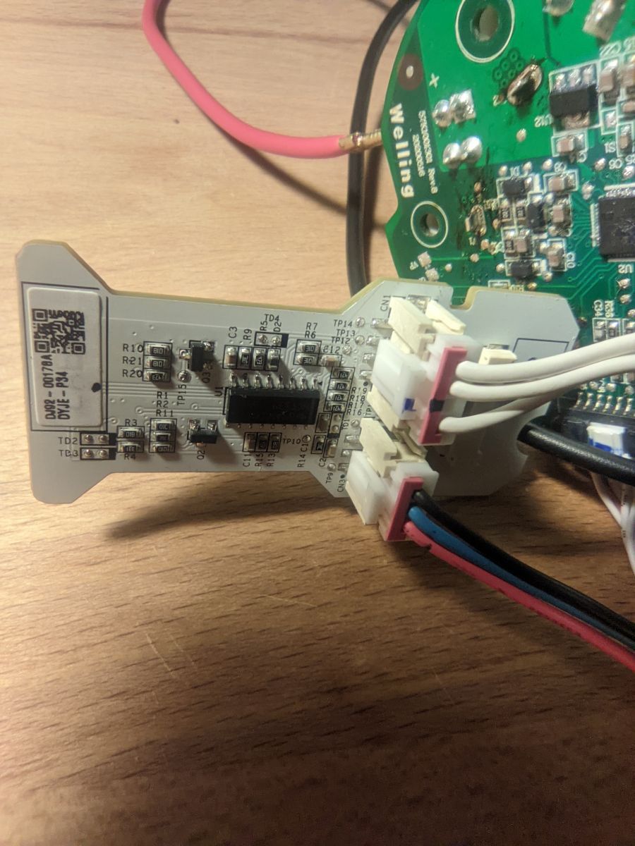

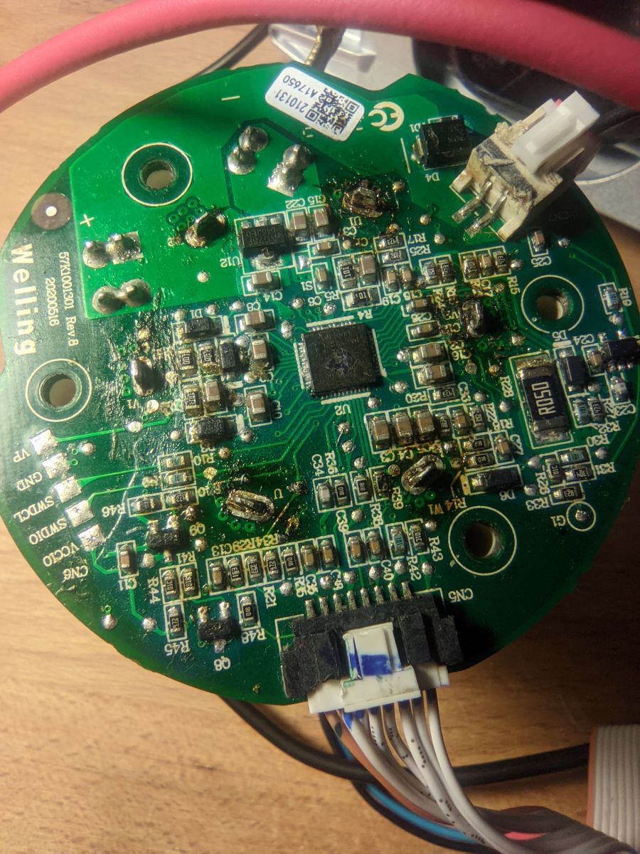

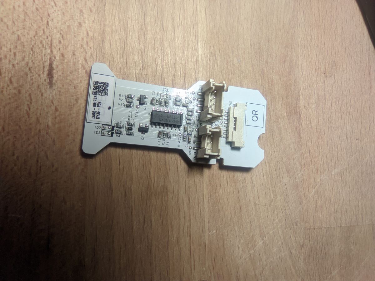

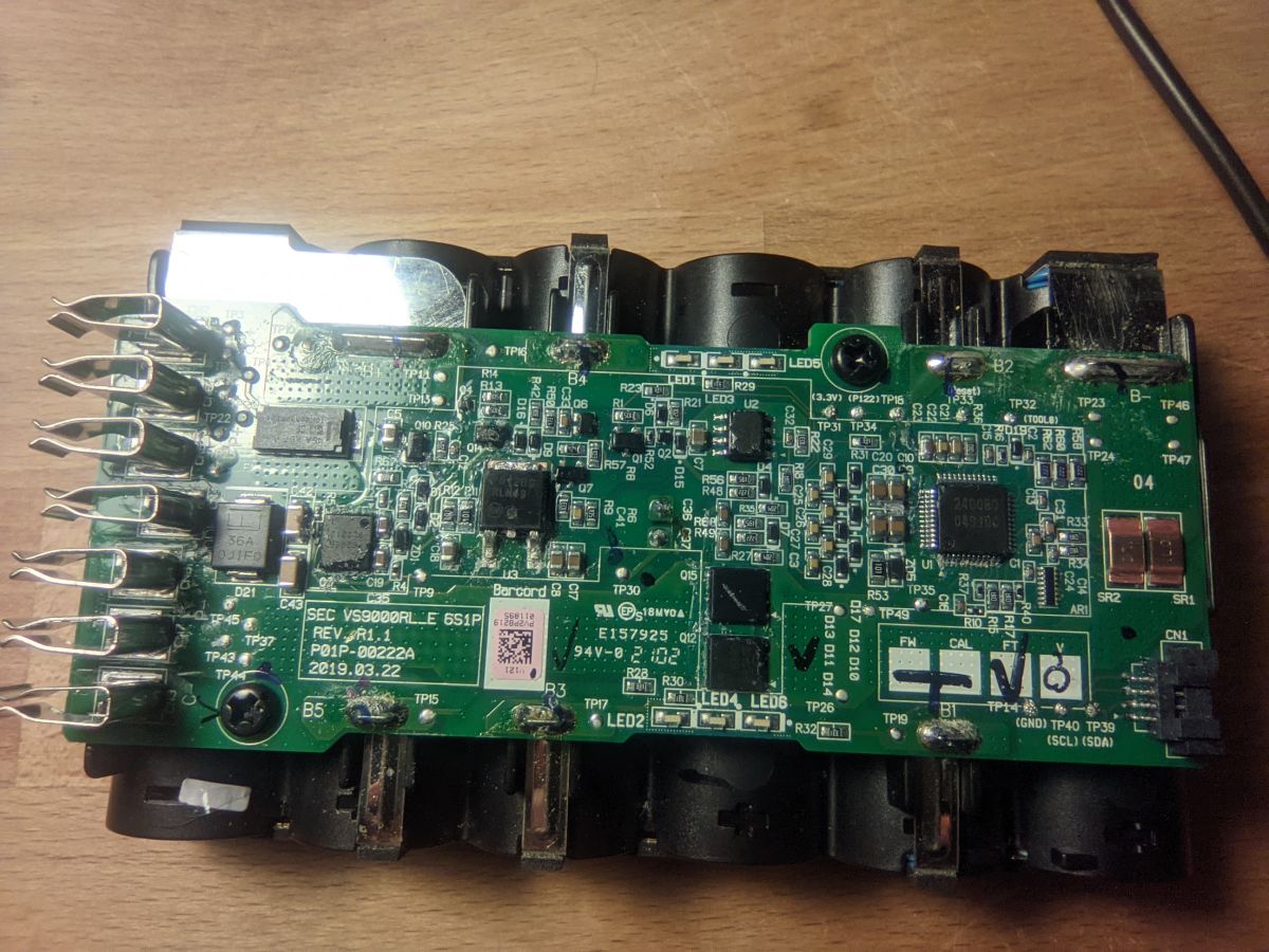

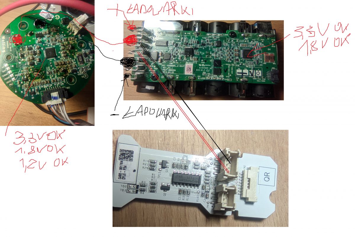

    Witam, posiadam okdurzacz pionowy marki Samsung Jet 70 turbo VS15T7031R, który uległ uszkodzeniu (przestał się włączać). Postanowiłem go rozebrać i zobaczyć czy nie ma jakichś oczywistych przepalonych elementów/ścieżek itp. Po wstępnej analizie niczego nie znalazłem. Podłączyłem płytę główną pod zasilacz laboratoryjny i zadałem napięcie baterii tj. 21,5V niestety nie włączył się, ale pobier 36mA wiec nie wydaje sie totalnie usmażony. Procesor na płycie głównej działa prawidło (przynajmniej tak mi się wydaje), jest to układ tworzący sobie napięcie 3,3 oraz 1,8v sterujący mosfetami silnika bez szczotkowego. Zastanawia mnie system włączania odkurzacza przycisk on/off zwiera bezpośrednio styki na baterii a nie na płycie głównej.
    Pytanie czy ktoś kiedyś naprawiał podobne urządzenia, wie gdzie szukać usterki bo ja już większość rzeczy sprawdziłem, boje się że bedzie to wsad któregoś kontrolera :(. Ahano i oczywiscie ogniwa sprawdzone 4,1 V zbalansowane każde równiutko 4,1v
    Proszę o pomoc schemat, cokolwiek bo nic w internecie nie idzie znaleźć na temat tego urządzenia :)
