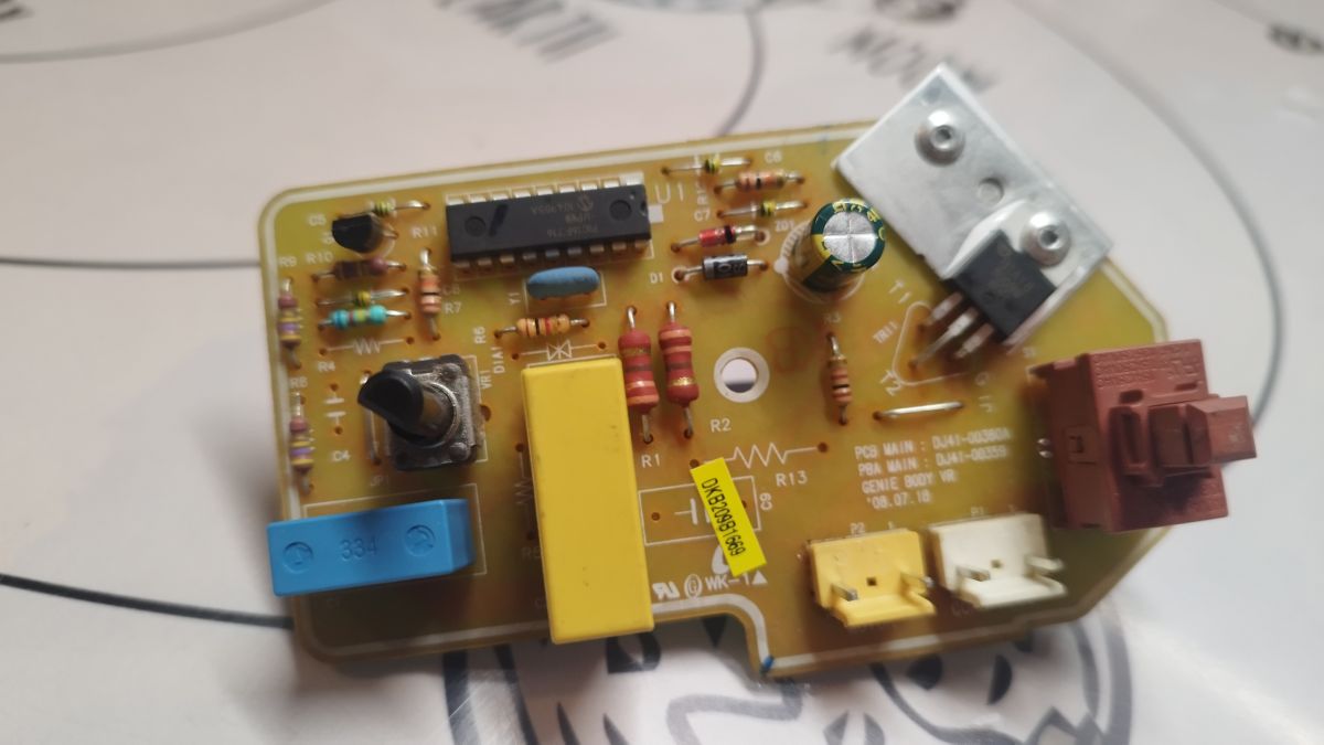

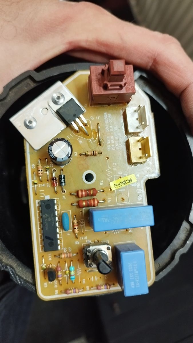

    Witam. Odkurzacz Samsung SC5667 nie chce się włączyć. Silnik działa, sprawdzony bezpośrednio z gniazdka. Na płytce napięcie ze zwijacza dochodzi, lecz na wyjściu na silnik jest jakieś małe napięcie — 40 V, czasami mniej. Wymieniłem triaka, ale nic nie pomogło. Będę wdzięczny za jakieś podpowiedzi. Za każdą odpowiedź z góry dziękuję.
    Płytka sterująca odkurzacza Samsung z widocznymi podzespołami elektronicznymi
    AI: Czy na płytce sterującej widać jakieś ślady uszkodzeń – np. przypalenia, spuchnięte kondensatory, zimne luty lub inne niepokojące objawy?
    Nie widać przypaleń.

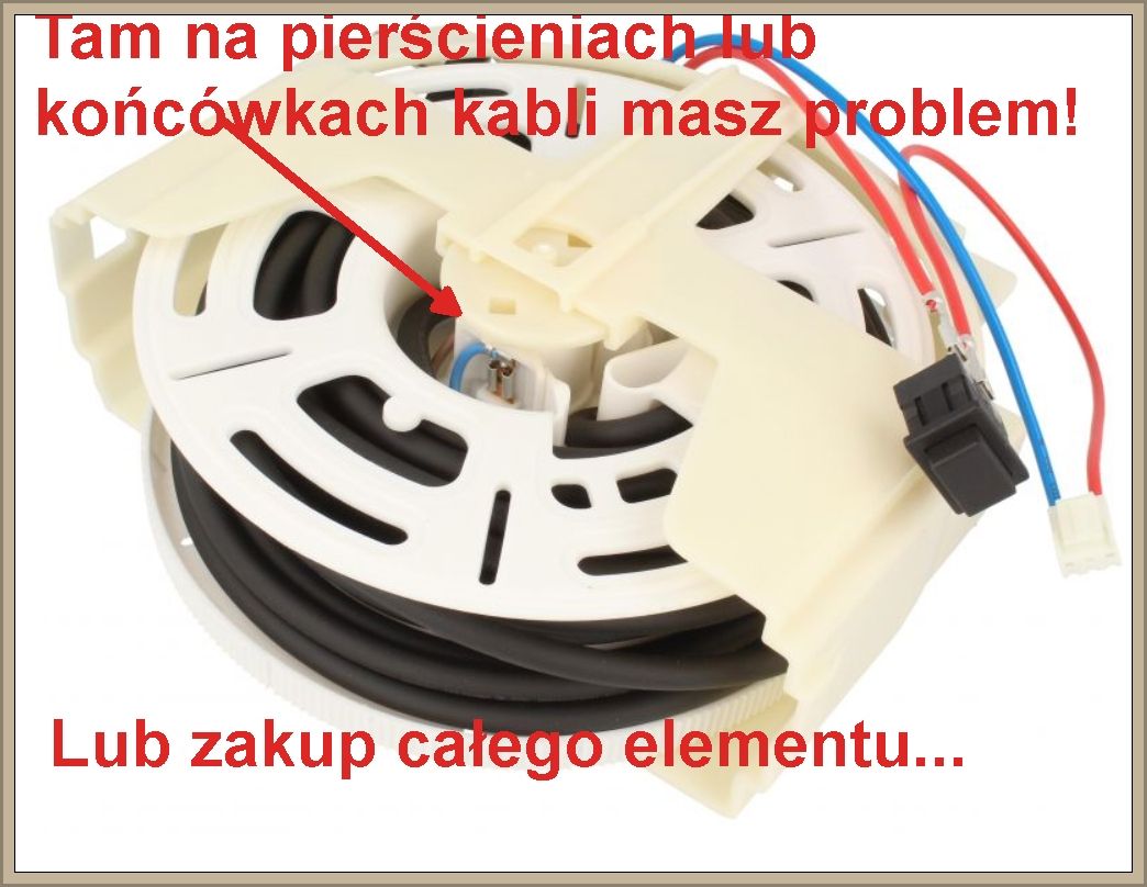

    Zespół kabli z pierścieniem ślizgowym i opisem problemu z połączeniami.
  • #3 21756903
    4funfamilia
    Posty: 69
    Ocena: 2
    Witam. Tam nie ma problemu, bo zwijacz wyciągnąłem i kabel ze zwijacza podpiąłem bezpośrednio do wtyku żeńskiego zwijacza i wtyku żeńskiego silnika, łącząc je obciętymi nitami. Silnik przytrzymałem butem, a wtyczkę do gniazdka. Silnik zakręcił, aż wydarło spod buta 😁. Ogólnie, jak zwijacz jest wpięty w płytkę, to napięcie jest na białym wtyku; dziwne napięcie jest na żółtym "motor", czyli silnik. Włącznik też sprawny, wypikany miernikiem.

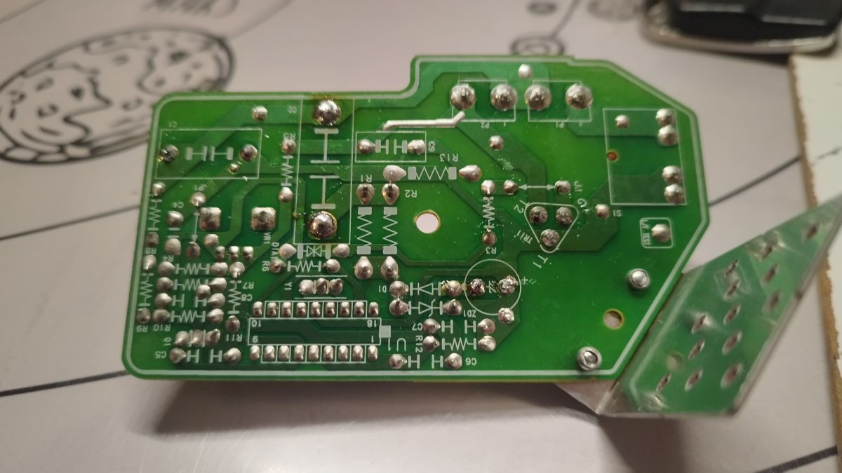

    Wymieniłem 3 kondensatory, triaka i dalej cisza.
    Spód płytki PCB z licznymi punktami lutowniczymi i ścieżkami przewodzącymi. Płytka PCB z komponentami elektronicznymi, w tym triakiem, kondensatorami i złączami.

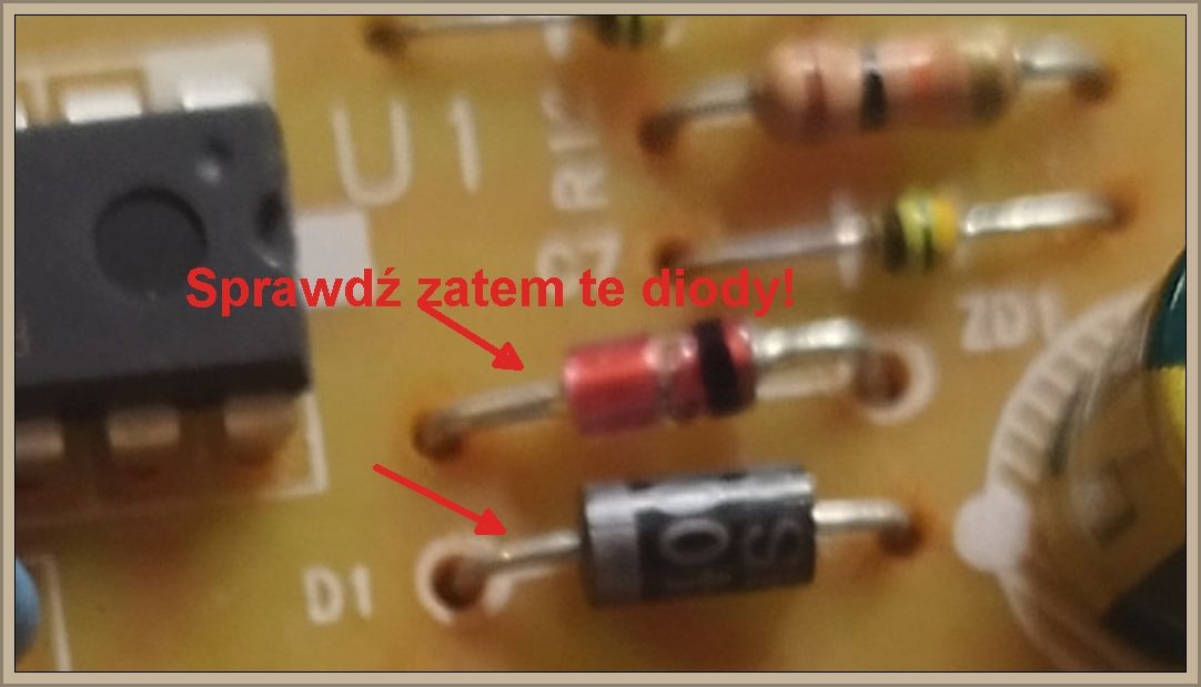

    Zbliżenie na płytkę PCB z zaznaczonymi dwoma diodami i tekstem „Sprawdź zatem te diody!”
  • #7 21757391
    4funfamilia
    Posty: 69
    Ocena: 2
    Ok. Jutro podjadę, kupię i wymienię. Dodam tylko, że jak podłączę zasilanie do płytki, to na włączonym przycisku, na pinach do silnika, jest napięcie 50 V, a jak wyłączę włącznik, napięcie jest około 37 V.

    Diody wymienione, ale dalej cisza. Może dałem ciała z wymianą triaka. Miałem taki sam odkurzacz, tylko delikatnie inny model. Stary był 5660, a ten 5667. Konstrukcja ta sama, wielkość elektroniki też. W 5660 był triak BTA16-800BW, a ten miał w oryginale T1650-H6I. BTA16 miałem w garażu i taki wlutowałem.

    Tę czarną wymieniłem na nową, a szklanej gość nie miał na stanie. Mam jej numer IN4734. Ogólnie pokazuje na multimetrze wartość około 710. Żeby sprawdzić, potrzebuję nowej, ale jakoś przeczucie mi mówi, że jest sprawna. Zamówiłem u chińczyka nowy mikrokontroler PIC16F716, grosze kosztuje; może to on jest wadliwy, pomimo tego, że wygląda przyzwoicie. Pozdrawiam
  • #11 21759067
    TONI_2003
    Moderator
    Posty: 15334
    Pomógł: 2195
    Ocena: 3826
    IN4734 to dioda Zenera, zatem wynik 710 mV jest prawidłowy, ale nowy mikrokontroler PIC16F716 nic Ci nie da, o ile stary jest wadliwy...

    To, co tam może być jeszcze walnięte? Kondensatory nowe, triak nowy, jedna dioda nowa...

    Naprawa tak prostej płytki PCB nigdy nie polegała na wymianie elementów, tylko na solidnych pomiarach jej elementów! Można tylko rzec tak, że być może jest uwalony mikrokontroler PIC16F716 i dlatego nie dajesz rady...

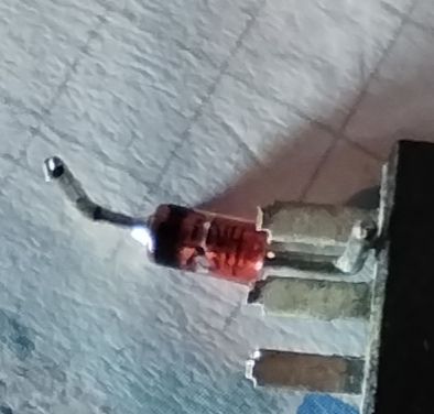

    Mam jej numery IN4734. Ogólnie pokazuje na multimetrze wartości coś 710 w przybliżeniu.
    W obydwie strony? Jak to, dokładnie, wygląda?
  • #17 21759236
    4funfamilia
    Posty: 69
    Ocena: 2
    Tylko w jedną stronę.

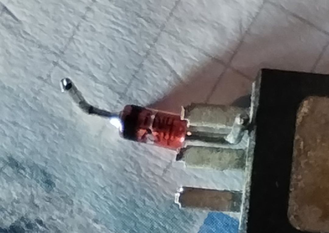

    Dioda prostownicza przylutowana do nóżek układu elektronicznego
  • #18 21759272
    Mateusz_konstruktor
    Poziom 37  
    Posty: 4306
    Pomógł: 270
    Ocena: 1110
    Wygląda na sprawną.

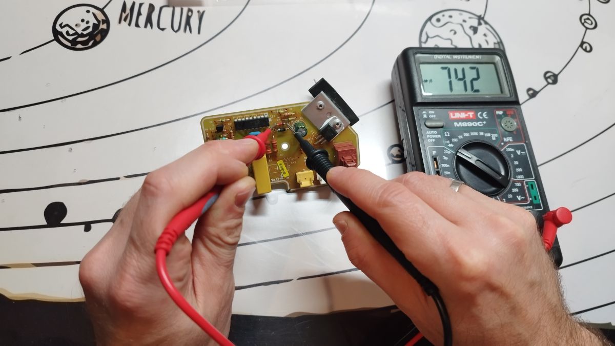

    Pomiar diody na płytce PCB multimetrem UNI-T M890C+, wynik 742.
    Wlutowałem ją na miejsce. Jak podłączę sondy odwrotnie, to chwilowo pokazuje coś ponad tysiąc z hakiem, zaraz wyświetla się 1 i jest cały czas.

    Mikrokontroler wymieniony. Odkurzacz dalej milczy. Jak włączę przycisk bez podpiętej żółtej wtyczki od "motor", mam na niej tylko 40 V na pinach.
    #23 21778604
    mietek654
    Poziom 29  
    Posty: 959
    Pomógł: 140
    Ocena: 292
    Nic dziwnego
  • #24 21778638
    Telo
    Serwisant RTV
    Posty: 13116
    Pomógł: 1522
    Ocena: 2366
    PIC16F716, a co, po co go wymieniałeś? to jest element programowany, jak już, to kup całą płytkę.
