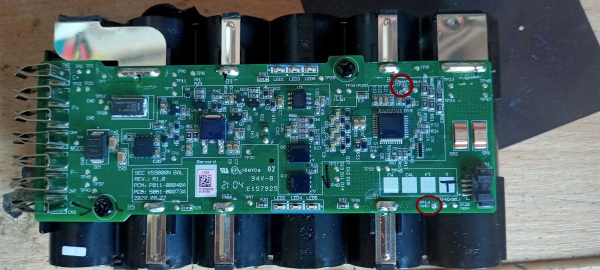

    Witam mam taki sam identyczny problem jedno ogniwo zwarte wymieniłem wszystkie. Równo naładowałem każde osobno do 4.00V napięcie pakietu to 24V ale na wyjściu baterii na stykach już nie bo zakładam że załącza je elektronika baterii.
    I pewno na stałe zapisał się błąd w elektronice bo cały czas bateria miga 2 krotnie.
    Czy jest możliwość resetu takiego błędu czy tylko programowanie układu ??
    >>21635820
    Na płytce BMS baterii znalazłem reset zwarłem piny jak na zdjęciu jednak gdy puściłem bateria migła 2 razy nic się nie zmieniło.
    Płytka BMS z zaznaczonymi pinami TP17 i TP14 na tle ogniw baterii
    zakładam że jest to błąd zapisany w stałej pamięci.
