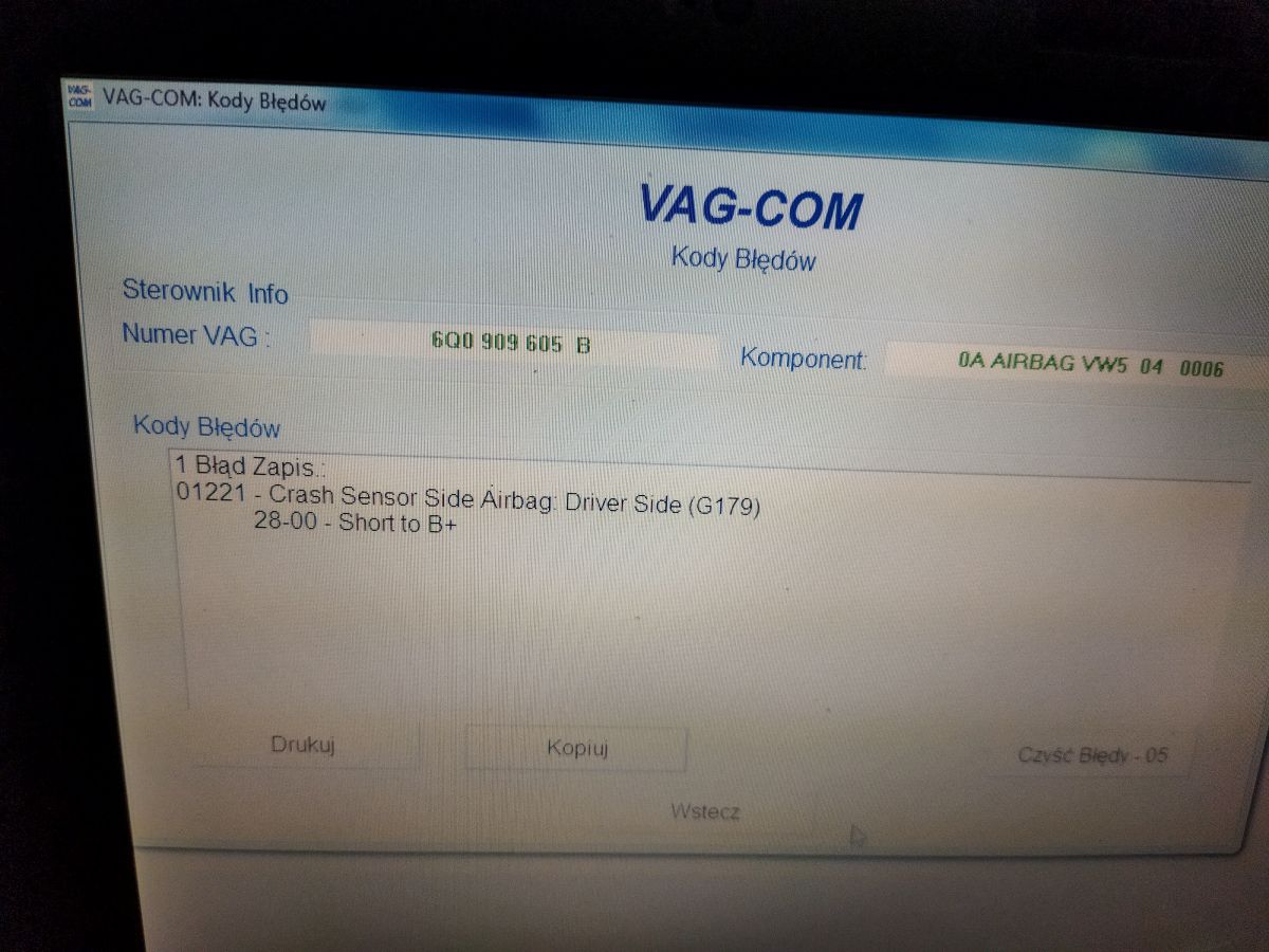

    Witam. Dzisiaj zapaliła mi się kontrolka poduszek w passat b5fl więc podłączyłem pod wag i wyszedł błąd jak w załączeniu na zdjęciu. Odszukałem pod siedzeniem kierowcy ten czujnik kostka nie zaśniedział lekka wilgoć Błąd poduszki, kontrolka w Passacie B5FL - czujnik wilgotny, jak naprawić? (Zdjęcia w załączeniu) pod dywanikiem była. Wszystko wysuszyłem wykasowałem błąd jednak zaraz problem powraca. Czy to jest uszkodzenie tego czujnika czy może być cos jeszcze. Błąd poduszki, kontrolka w Passacie B5FL - czujnik wilgotny, jak naprawić? (Zdjęcia w załączeniu)

    A jak odepniesz czujnik całkowicie to jaki błąd masz?

    jak go odepnę to wychodzi taki sam błąd tylko nie da się skasować błędu a jak jest podpięty to się kasuje ale po 5 sekundach wraca. Nie wiem mierzyłem jeszcze oporność tego czujnika to wyszła mi 190kohm chyba bo już dzisiaj straciłem do niego cierpliwość pół dnia spędziłem nad tym szukaniem i czytaniem różnych forach. A może rezystorem da się coś oszukać zamiast tego czujnika chociaż aby sprawdzić czy to ten czujnik.

    Ja bym przyjrzał się wiązce ponieważ błąd wskazuję na zwarcie, może wiązka od wilgoci zjedzona i faktycznie gdzieś masz zwarcie.

    Uszkodzony czujnik, przerabiałem ostatnio w vw polo ten sam błąd, wymiana tylko na nowy, używki nie wchodzą w grę, podmieniałem z 15 sztuk o tych samych numerach tylko odcienie niebieskiego koloru były inne, żaden nie dał się wykasować, po kupnie nowego poszło bez problemu.

    Czujniki zamieniałem wtedy nie widzi błędu pod siedzeniem kierowcy, to instalacja jest sprawna. Dzisiaj podmieniłem czujnik o takich samych symbolach z innego samochodu ale niestety nie dział nie ma takiego samego błędu jest inny 62 00 no or incorrect adjustment czyli nie nie paruje się z głównym sterownikiem od poduszek. Wychodzi na to że niestety używanego się nie da założyć a nowy w aso kosztuje prawie 1100zł. W środku musi być jakiś ceprom i ma zakodowane id bo innej opcji nie ma.
