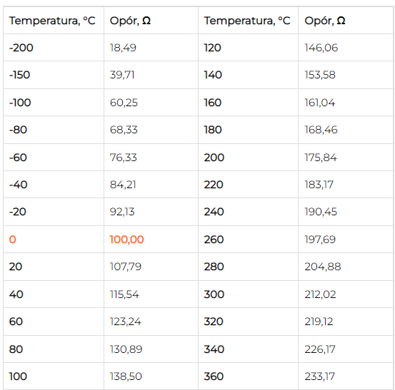

    @hs30xr Sprawdz dane dla czujnika PT 100, czyli wartość zmiany rezystancji w funkcji temperatury. One są tak małe, że LED nawet tego nie ,,zauważy". Są termistory o wartosci ok. 1 kΩ . Jakim napięciem zasilania do tego obwodu dysponujesz?
    Napięcie 12 [V]. Zmiana rezystancji elementu obwodu, pod wpływem temperatury.

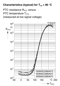

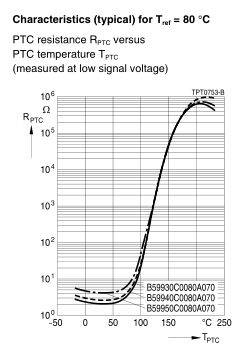

    hs30xr napisał:
    Rezystancja ma rosnąć wraz ze wzrostem temperatury
    Termistory PTC, znalazły zastosowanie w zabezpieczeniach nadprądowych, trudno znaleźć inne, większość takich termistorów zaczyna zwiększać rezystancję ok 100'C. pasuje ci to?
    Przykładowa charakterystyka
    Są jeszcze czujniki KTY, mają charakterystykę PTC ale mają małą czułość.
