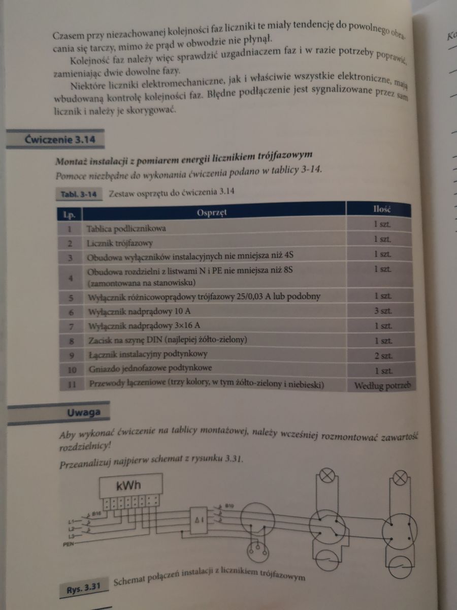

    Cześć,
    Uczę się elektryki na potrzeby uprawnień SEP. Przerabiam książkę "Montaż i konserwacja instalacji elektrycznych " Sławomir Kołodziejczyk. Jest w niej schemat podłączenia licznika trójfazowego. I tu moje pytanie, czy nie ma w nim czasem bledu ? Pokazane jest na nim podłączenie żarówki pomiędzy dwie fazy poprzez łącznik światła Błąd w książce do nauki montażu instalacji elektrycznych
    Pozdrawiam,

    Są błędy. Pierwszy łącznik żarówki rozłącza N a druga żarówka zasilana jest z 2 faz. Niestety taki mamy poziom wydawanych obecnie podręczników

    Okropne błędy.
    Raz, że instalacja wspólna oświetlenia i gniazdo.
    Dwa - faza na żarówki
    Trzy - prawa skrajna żarówka na napięcie międzyfazowe.
    PS. Nie można pogonić autora tego bubla, żeby do kosza wywalił?

    Tomasz Lew napisał:
    Są błędy.
    elpapiotr napisał:
    Okropne błędy.
    Celowo są na tym schemacie błędy, ponieważ jest to ćwiczenie do wykonania, pierwszym etapem jest "Przeanalizuj najpierw schemat z rysunku 3.3.1" - rozwiązaliście część zadania za @piotrm931 .

    Czyli co, uczestnik ćwiczenia ma sobie zrobić własny schemat, i po rozmontowaniu rozdzielnicy połączyć właściwie na tablicy montażowej, tak?
    No to poproszę autora o więcej info i może skan/foto całości ze strony.
    Strony, albo całego rozdziału.
    Jeżeli to ćwiczenie celowo zawiera "podchwytliwe błędy", to we wcześniejszej treści powinna być zawarta wiedza jak powinno być prawidłowo i wówczas owo ćwiczenie ma wychwycić czy uczeń się z nią zapoznał i ją rozumie.
    Pamiętam z dawnych lat rozmaite rozmaite ćwiczenia i testy, ale wtedy było napisane wyraźnie: "wskaż błędy w poniższym schemacie". A tu tego nie widzę.
    Podchwytliwe pytania to bywały na rozmaitych egzaminach ustnych, ale nigdy nie w podręcznikach. 8-O
