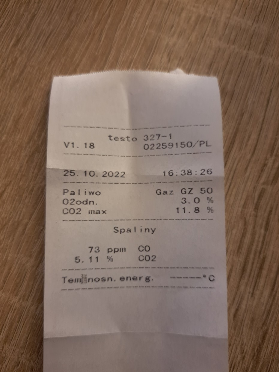

    Proszę o poradę.
    W bloku w którym mieszkam został przeprowadzony pomiar kominiarski i pierwszy raz kominiarz przechodził z czujnikiem gdzie po sprawdzeniu piecyka w łazience stwierdził pomiar na poziomie 700ppm i nakazał przeczyścić piecyk - który okazał się czysty (Junkers WRP 11 2 letni 7 piętro w bloku 10 piętrowym).
    Proszę o informację jaki jest dopuszczalny zakres ppm, czy zawsze powinno być 0?

    Piecyk gazowy Junkers WRP 11 - pomiar kominiarski, dopuszczalny zakres ppm, czyszczenie
    Po wyczyszczeniu piecyka i sprawdzeniu urządzeniem czujnik między rozetą a piecykiem wskazywał pomiar w ciągu 5 minut na najwyższych ustawieniach spalania 73 ppm. przy 5.11% Co2
    Czy tak jest prawidłowo?
    angielo napisał:
    Po wyczyszczeniu piecyka i sprawdzeniu urządzeniem czujnik wskazywał 73 ppm
    To co jeszcze zrobione zostało że pomiary tak znacząco się różnią ?
  • #6 20262809
    angielo
    Posty: 40
    Ocena: 24
    Nic więcej, pomiar innym urządzeniem w inny dzień.
  • #7 20263161
    r103
    Poziom 37  
    Posty: 6402
    Pomógł: 283
    Ocena: 968
    No może okno było otwarte - raz że w 10 piętrowych blokach zawsze są problemy z kominami i wentylacją grawitacyjną, dwa że Junkers do działania potrzebuje powietrza co osiąga się za pomocą otwartego/uchylonego okna
