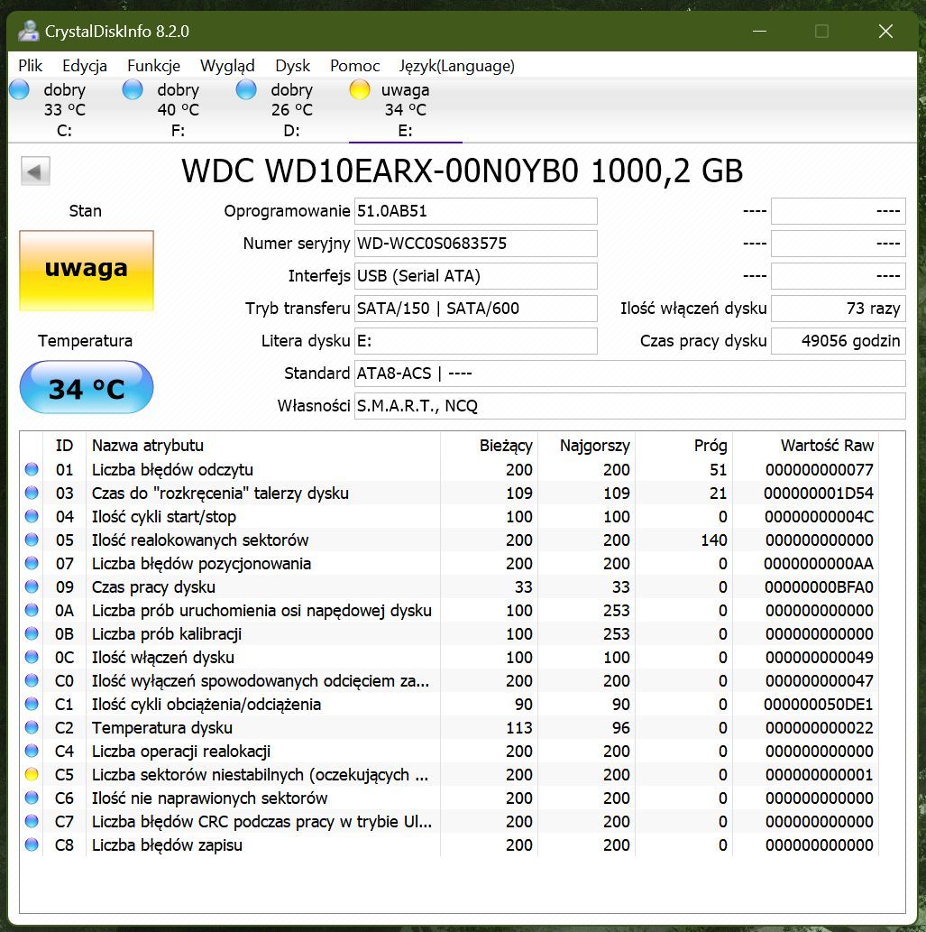

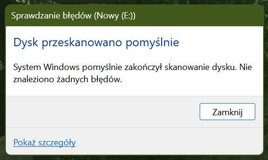

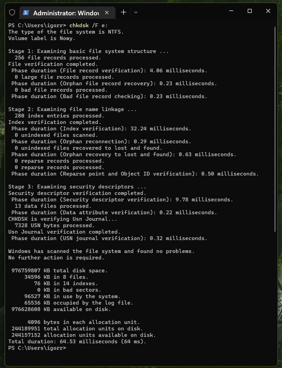

    Cześć, wszedłem w posiadanie dysku HDD WDC WD10EARX-00N0B0 o pojemności 1TB. Po uruchomieniu programu CrystalDiskInfo 8.2.0 pokazał mi się problem z parametrem C5. Czy dysk do wyrzucenia? Chciałbym go przeznaczyć na magazyn. Sam dysk potraktowałem chkdsk /F i nie pokazało żadnych problemów, podobnie problemów nie pokazuje narzędzie Windowsa do sprawdzania błędów (właściwości dysku). Czy zatem powinienem się martwić?
    Dodam, że dysk mam podpięty przejściówką USB 2.0 to SATA/IDE cable (coś takiego jak na tym filmie -> https://youtu.be/GQbyLRKIPmY ).

    Bez pełnego skanu powierzchni np w mhdd ciężko ocenić stan faktyczny.

    Zwróć uwagę na stabilność napięć zasilacza pod obciążeniem. Wykonaj pełny skan powierzchni w MHDD lub Wiktorii. Chkdsk skanuje wyłącznie struktury logiczne i używanie go w celu diagnostyki sprzętowej jest nieporozumieniem. Ponadto w przypadku uszkodzenia struktur logicznych użycie chkdsku jest obciążone ryzykiem, że zostaną one uszkodzone jeszcze bardziej.

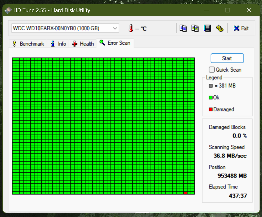

    Wrzuciłem pełne skanowanie powierzchni programem HD Tune 2.55 na całą noc. Po ponad 7 godzinach otrzymałem wynik jak na załączonym screenie. Nie ma już nadziei?

    Zielone okienko z HdTune jest bezwartościowe przy diagnostyce HDD.

    Wiarygodny test powierzchni można wykonać MHDD, Victoria lub podobnym oprogramowaniem. Wcześniej, przed testem powierzchni, należy rozprawić się z (C5). (Dysk ma przepracowane ~50k godz to dość dużo.)

    Jeden sektor niestabilny po 50k godzinach użytkowania to też nie jest coś, czego nie można by się było spodziewać.
    Ten pojedynczy sektor patrząc na mapkę hd tune jest na samym końcu (między 99 a 100%) i można spróbować tylko ten pojedynczy sektor remapować (zamiast poleconej wcześniej procedury naprawczej nadpisującej cały dysk).
    Jak i do czego jest ten dysk podłączony, że średnia prędkość skanowania wyszła około 37MB/s, a CDI pokazuje połączenie SATA 1?

    Jeśli dostałeś go jako czysty i nie zależy Ci na danych to faktycznie wyzeruj go od początku do końca. W najgorszym wypadku stracisz chwilę czasu. Poza dużym przebiegiem i jednym uszkodzeniem na samym końcu SMART nie wykazywał żadnych poważniejszych usterek. Po wyzerowaniu zrób odczyt całości (ale już nie w HDTune) - wtedy można ocenić, czy jest coś warty.

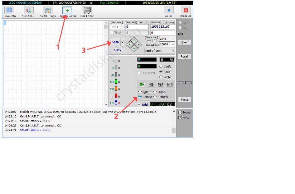

    Odpal Victoria Link
    - zakładka SMART powinna pokazac to samo co CDInfo
    - potem zakłdka Test@Repair > potem :Remap lub Ignore (mark jako niuzywane pózniej) > i SCAN
