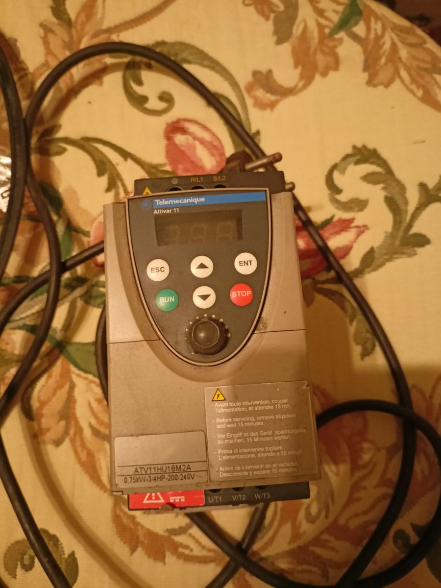

    Falownik Telemecanique Altivar 11
    W innych instrukcjach falowników nie miałem z tym problemu, ale czy pomożecie mi w zmianie ustawień tego falownika?
    Chodzi mi o podstawowe zmiany i nie wiem które to są w instrukcji
    1. Aby uruchamiał się przyciskiem RUN a nie wejściami (myślę, że tak jest bo przycisk RUN nic nie robi)
    2. Zmianę dolnej i górnej częstotliwości maksymalnej
    3. Ewentualnie przywrócenie ustawień fabrycznych
    Jak już będę wiedział, jak są opisane te funkcje w instrukcji myślę, że to reszty dojdę sam.
    Dziękuję za pomoc

    Ty masz instrukcję od zubożonej wersji i tam nie masz przycisków startu i stopu ani pokrętła, więc nie masz do nich opisu.
    https://download.schneider-electric.com/files...ide&p_File_Name=1623802.pdf&p_Doc_Ref=1623802
    Tu masz instrukcję po angielsku i zaraz na początku masz opis przycisku, a na str 27 pdfa masz w tabelce, gdzie wpisać to LOC.
    Szybkość max i min to parametry LSP i HSP, zarazem są to chyba wartości dla skrajnych poziomów sygnału analogowego, jeśli zadajnikiem jest potencjometr.

    Przestawiłem na przycisk RUN (strona 26) ale dalej nie reaguje. Chyba muszę dłużej do tego przysiąść, bo chciałem przywrócić ustawienia fabryczne, ale tego też nie znalazłem.
    Może w wolnej chwili dłużej się zajmę tą instrukcją :)

    Jeszcze mam jedną prośbę, bo być może jest on uszkodzony ten falownik (jest używany)
    https://www.youtube.com/watch?v=E8fOgzNPn9o
    Z filmu powyżej przywróciłem falownik do ustawień fabrycznych, przycisk RUN o STOP już działa, ale po włączeniu nie pokazuje się częstotliwość 0 tak jak na filmie tylko 13,5hz czego nie mogę zmienić pokrętłem ani w górę ani w dół, cały czas jest 13,5hz.
    Czy to wada czy jest jakieś ustawienie, którego nie da się zresetować "Back to factory defaults"?

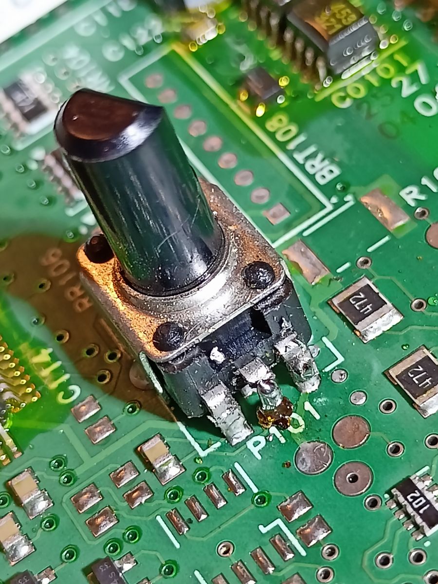

    Raczej w ust. fabrycznych potencjometr wbudowany powinien działać (LOC).

    Chyba jest uszkodzony, albo poszukam kogoś na miejscu, żeby to sprawdził, bo tak można gdybać cały czas, jeżeli nie możesz go wziąć do rąk.
    LSr ustawione na LOC, nic nie jest podpięte, a i tak zamiast zera pokazuje 13,5 nawet nie wiem czy to herce czy coś innego i skąd 13,5 a nie coś innego?

    Dziękuję bonanza za pomoc Twoja się bardzo przydała, dodatkowo okazało się, że środkowy pin od potencjometru w środku był przerwany, dziwna sprawa, ale zlutowałem go na nowo i zmiana częstotliwości potencjometrem już działa :)
